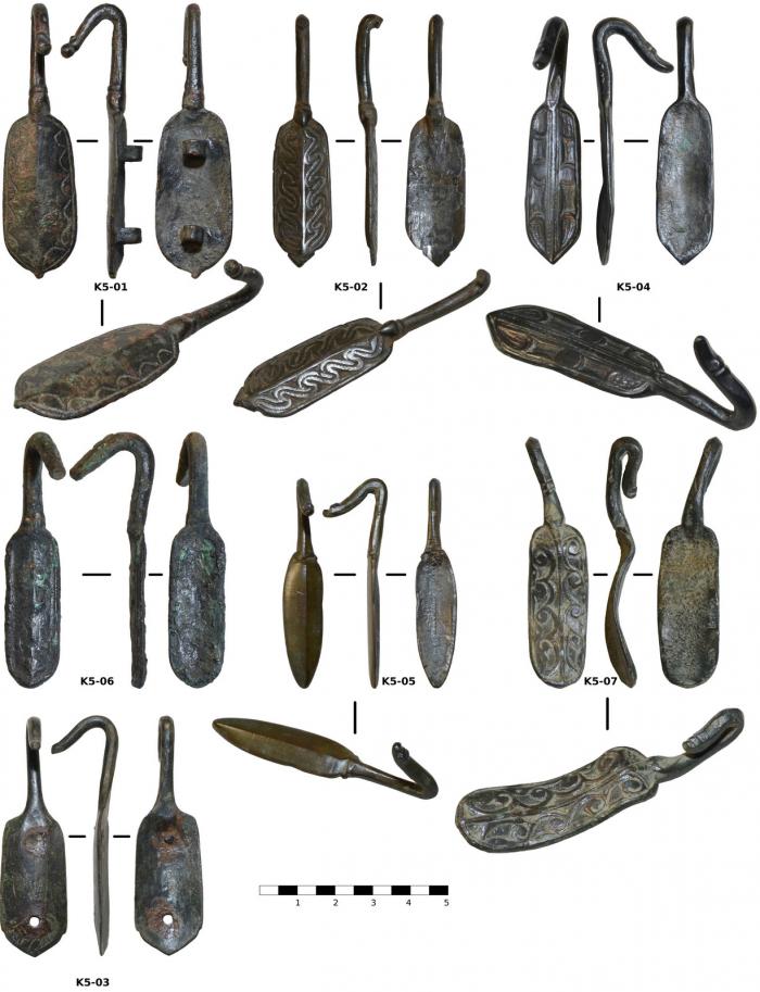

Рис. 2-1.
Элементы саадачного пояса с застёжкой-крючком и его реконструкция (Алтай, мог. Талдуаир I, к. 6) [7].
Так, из всего массива находок, в зависимости от особенностей конструкции, можно выделить несколько базовых групп застёжек-крючков. К одной из основных групп можно отнести горизонтальный застёжку-крючок с основанием в виде щитка к которому при помощи шпеньков крепится ремень (Рис. 2-1 — 2-5). Учитывая частые находки таких крючков вместе с колчанами, логично предположение об их использовании в роли основной застёжки в саадачном поясе, что достаточно хорошо коррелируется с поздним материалом (Рис. 2-5). В ряде случаев, пояс состоит также из трёх тройников, составляющих подвес колчана и налуча. Реконструкция такого пояса, на примере комплекта с Алтая (мог. Талдуаир I, к. 6), представлена на (Рис. 2-1). Тут также надо отметить и то, что часто наряду с застёжками-крючками часто находят и обычные рамочные пряжки, используемые в портупейном поясе, что может говорить о некотором устоявшемся разделении сфер использования последних. Впрочем, всё это это не исключает возможности использования таких крючков и в роли застёжек обычных поясов.

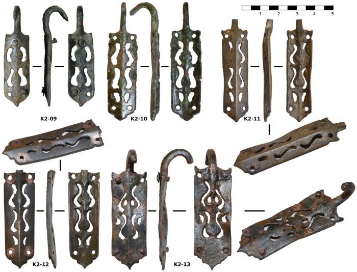

Рис. 2-2.
Железные горизонтальные крючки-накладки:
(а), (б) — Памятники монголов (Монголия) [3]; (в) — мог. Ундугун (Восточное Забайкалье) [4]; (г) — мог. Зугмара (Восточное Забайкалье) [4]; (д) — мог. Уландрык III, к. 5 (Алтай) [7]; (е) — мог. Джолин I, к. 9 (Алтай) [7]; (ж) — мог. Бике I, к. 9 (Алтай) [7]; (з) — тюрки Саяно-Алтая, мог. Курай IV, к. 1 (VIII-IX в.) [12]; (и) — тюрки Саяно-Алтая, мог. Кокэль (VII-VIII в.) [12]; (к) — тюрки Саяно-Алтая, мог. Катанда II (VIII-X в.) [12]; (л), (м) — памятники шивєй (Восточное Забайкалье) [13]; (н) — памятники монголов [13]; (о) — памятники ингодинской группы (Восточное Забайкалье) [8]; (п), (р) — памятники мохэ [17]; (с), (т) — памятники аскизской культуры XIII-XIV в. из колл. О.Б. Згерского-Струмилло (ГИМ №49439) (№ 542 и 62) [18]; (у) — памятники аскизской культуры XI-XII в., мог. Хара-Хая II (Хакасско-Минусинская котловина) [19]; (ф), (х), (ц) — памятники енисейских кыргызов, мог. Эйлиг-Хем III (Центральная Тува) [20]; (ч), (ш) — памятники кыргызов кыштымов XI-XIV в. (Тунчжух (к. 2), Ах-хол (к. 11)) (Минусинская котловина) [24]; (щ-ю) — памятники енисейских кыргызов XII-XIII в. (мог. Часовенная гора в г. Красноярске, Урбюн I в Туве и Быстрая в Минусинской котловине ) [26].
В основном своем объёме такие крючки изготавливались из железа, однако известны образцы из цветных металлов (Рис. 2-3). И здесь можно отдельно выделить крючки (Рис. 2-3, а,б). Их особенностью является крюк вывернутый на угол близкий к прямому и оканчивающийся ярко выраженным шариком. Датируются такие предметы серединой I тысячелетия и относятся к памятникам древних тюрок.

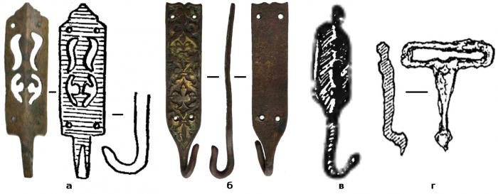

Рис. 2-3. Горизонтальные крючки-накладки из цветных металлов:
(а) — тюрки, погребение ДА II-6 [9]; (б) — тюрки, мог. Усть-Бийке-III, к. 5 (Горный Алтай, V-VI в.) [16]; (в) — тюрки, мог. Кудыргэ (Алтай, VI-VII в.) [6, 12].
Археологически горизонтальные застёжки-крючки начинают фиксироваться на памятниках региона со второй половиной I тысячелетия и до периода монгольских завоеваний включительно. В дальнейшем к сожалению, нехватка фактического материала усложняет возможность оценки эволюции данного типа застёжек вплоть до этнографического времени. Впрочем, широкое использование застёжек-крючков на поздних саадачных комплектах из Монголии и Тибета (последний в то время был под сильным влиянием монголов) (Рис. 2-4) говорит о неразрывности традиции на протяжении по меньшей мере тысячелетия.

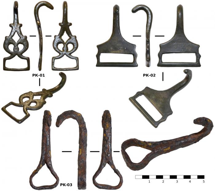

Рамочный горизонтальный крючок
Особенностью застёжек-крючков данной группы является его рамочный крепёж. Причём, ремень может проходить как непосредственно через рамку (Рис. 2-5, в) так и фиксироваться на пластинке соединённой шарнирно с рамкой крючка (Рис. 2-5, а,б).
Рис. 2-5.
Рамочные горизонтальные крючки:
(а) — мог. Калбак-Таш (Алтай) [7]; (б) — мог. Кудыргэ, мог. 7 (Алтай), VII в. [6, 21]; (в) — Узкое Место, мог. 1 (Забайкалье) [13].
Надо отметить, что в монгольских захоронениях также находят довольно простые крюки типа (Рис. 2-6). Как и выше рассмотренные, исследователи относят их к колчанным крюкам, что часто связано с их находками возле колчанов. Зачастую такие крюки цельные (выгнуты из одного длинного прутка), однако встречаются и образцы с подвижной кольцевой рамкой (Рис. 2-6, е) и (Рис. 2-7, б,в). Любопытно отметить находку такого крюка с двумя остатками кожаного ремня (Рис. 2-6, б), что наводит на мысль о возможности их использования на поясе и в роли дополнительных подвесных крюков.

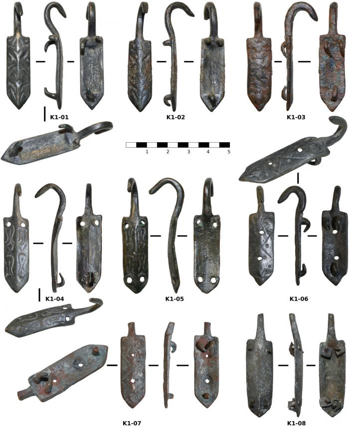

Рис. 1. Застібки-гачки зі щитком першого типу (зібрання НМІУ).

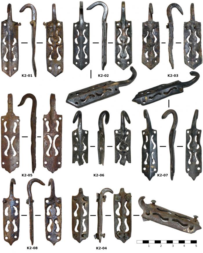

Рис. 2. Застібки-гачки зі щитком другого типу (зібрання НМІУ).
-23-
Рис. 3. Застібки-гачки зі щитком другого типу (зібрання НМІУ).

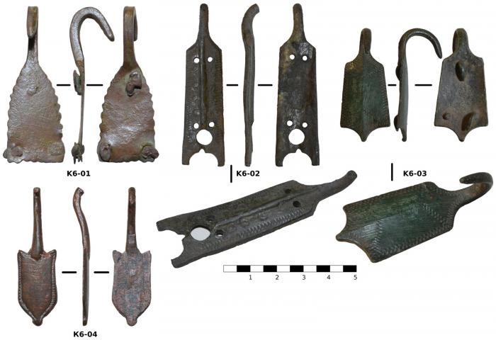

Застібки-гачки зі щитком К6-01 – К6-04 зібрані на (Рис. 7) не знайшли собі місця серед інших стилістично більш вузьких типів і тимчасово виокремлені в групу без типу.

К1-01 (№  ТКВ-20022/1) – застібка-гачок з мідного сплаву була знайдена в Одеській обл. Вага – 7.5 г, розміри – 51 на 11 мм.
К1-02 (№  ТКВ-20022/2) – застібка-гачок з мідного сплаву була знайдена в Білгород-Дністровському р-ні Одеської обл. Вага  – 7 г, розміри – 52 на 12 мм.
К1-03 (№  ТКВ-20022/3) – застібка-гачок з мідного сплаву була знайдена в Білгород-Дністровському р-ні Одеської обл. Вага  – 9 г, розміри – 50 на 12 мм.
К1-04 (№  ТКВ-20022/4) – застібка-гачок з мідного сплаву була знайдена в Криму. Вага – 5,8 г, розміри – 52 на 12 мм.
К1-05 (№  ТКВ-20022/5) – застібка-гачок з  мідного сплаву була знайдена в  Харківській обл. Вага – 7,4 г, розміри – 54 на 13 мм.
К1-06 (№  ТКВ-20022/6) – застібка-гачок з мідного сплаву була знайдена в Одеській обл. Вага – 7,5 г, розміри – 48 на 13 мм.
К1-07 (№  ТКВ-20022/7) – застібка-гачок (з  відламаним гачком) з  мідного сплаву була знайдена в Білгород-Дністровському р-ні Одеської обл. Вага – 5,8 г, розміри – 42 на 12 мм.
К1-08 (№  ТКВ-20022/8) – застібка-гачок (з  відламаним гачком) з  мідного сплаву була знайдена в Білгород-Дністровському р-ні Одеської обл. Вага – 5,9 г, розміри – 51 на 13 мм.

К2-01 (№  ТКВ-20022/9) – застібка-гачок з  мідного сплаву була знайдена в  Полтавській обл. Вага – 8,1 г, розміри – 60 на 14 мм.
К2-02 (№  ТКВ-20022/10) – застібка-гачок з мідного сплаву була знайдена в Дніпропетровській обл. Вага – 8,8 г, розміри – 58 на 14 мм.
К2-03 (№  ТКВ-20022/11) – застібка-гачок з мідного сплаву, місце знахідки невідоме. Вага – 6,6 г, розміри – 53 на 14 мм.
К2-04 (№  ТКВ-20022/12) – застібка-гачок з мідного сплаву із залишками позолоти (?) була знайдена в Білгород-Дністровському р-ні Одеської обл. Вага – 6,1 г, розміри – 45 на 14 мм.
К2-05 (№  ТКВ-20022/13) – застібка-гачок з мідного сплаву із залишками позолоти (?) була знайдена в Одеській обл. Вага – 9,9 г, розміри – 64 на 15 мм.
К2-06 (№  ТКВ-20022/14) – застібка-гачок (з ушкодженим щитком) з мідного сплаву, місце знахідки невідомо. Вага  – 6,5 г, розміри  – 44 на 13 мм.
К2-07 (№  ТКВ-20022/15) – застібка-гачок з мідного сплаву із залишками позолоти (?) була знайдена в Одеській обл. Вага – 7,4 г, розміри – 53 на 14 мм.
К2-08 (№  ТКВ-20022/16) – застібка-гачок з мідного сплаву була знайдена в Одеській обл. Вага – 5,8 г, розміри – 54 на 14 мм.

Рис. 7. Застібки-гачки зі щитком різних інших форм (зібрання НМІУ).
К2-09 (№  ТКВ-20022/17) – застібка-гачок з  мідного сплаву із залишками позолоти (?) була знайдена в Криму. Вага – 6,1 г, розміри – 54 на 14 мм.
К2-10 (№  ТКВ-20022/18) – застібка-гачок з мідного сплаву із залишками позолоти (?) була знайдена в  Полтавській обл. Вага  – 8,5 г, розміри – 60 на 16 мм.
К2-11 (№  ТКВ-20022/19) – застібка-гачок (з відламаним гачком) з мідного сплаву із залишками позолоти (?) була знайдена в Білгород-Дністровському р-ні Одеської обл. Вага – 7,9 г, розміри – 55 на 14 мм.
К2-12 (№  ТКВ-20022/20) – застібка-гачок (з відламаним гачком) з мідного сплаву із залишками позолоти (?) була знайдена в Білгород-Дністровському р-ні Одеської обл. Вага – 7,8 г, розміри – 53 на 15 мм.
К2-13 (№  ТКВ-20022/21) – застібка-гачок з  мідного сплаву була знайдена в  Саратському р-ні Одеської обл. Вага – 11,9 г, розміри – 64 на 19 мм.

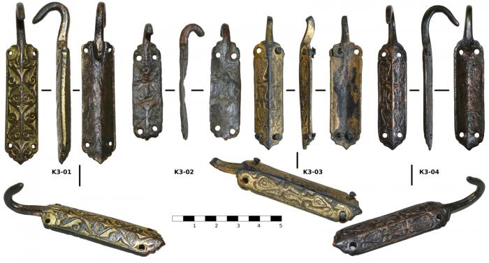

К3-01 (№  ТКВ-20022/22) – застібка-гачок з  мідного сплаву із залишками позолоти (?) була знайдена в Криму. Вага – 19 г, розміри – 75 на 15 мм.
К3-02 (№  ТКВ-20022/23) – застібка-гачок з  мідного сплаву була знайдена в  Саратському р-ні Одеської обл. Вага – 7,5 г, розміри – 54 на 14 мм.
К3-03 (№  ТКВ-20022/24) – застібка-гачок (з  відламаним гачком) з  мідного сплаву із залишками позолоти (?) була знайдена в Чернігівській обл. Вага – 9,5 г, розміри – 62 на 13 мм.
К3-04 (№  ТКВ-20022/25) – застібка-гачок з  мідного сплаву був знайдений в  Чернігівській обл. Вага – 10 г, розміри – 66 на 14 мм.

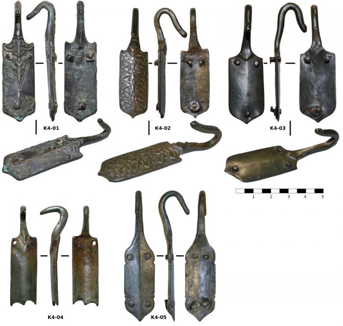

К4-01 (№  ТКВ-20022/26) – застібка-гачок з  мідного сплаву була знайдена в  Хмельницькій обл. Вага – 13,7 г, розміри – 66 на 18 мм.
К4-02 (№  ТКВ-20022/27) – застібка-гачок з мідного сплаву була знайдена в Одеській обл. Вага – 13,2 г, розміри – 62 на 17 мм.
К4-03 (№  ТКВ-20022/28) – застібка-гачок
-28-
з мідного сплаву була знайдена в Білгород-Дністровському р-ні Одеської обл. Вага – 16,3 г, розміри – 71 на 21 мм.
К4-04 (№  ТКВ-20022/29) – застібка-гачок (з відламаним (?) закінченням щитку) з мідного сплаву була знайдена в Одеській обл. Вага – 8,2 г, розміри – 55 на 14 мм.
К4-05 (№  ТКВ-20022/30) – застібка-гачок з  мідного сплаву була знайдена в  Хмельницькій обл. Вага – 13,7 г, розміри – 79 на 18 мм.
К5-01 (№  ТКВ-20022/31) – застібка-гачок з мідного сплаву була знайдена в Криму. Вага – 13,7 г, розміри – 70 на 19 мм.
К5-02 (№  ТКВ-20022/32) – застібка-гачок (з відламаним гачком) з мідного сплаву була знайдена в Одеській обл. Вага – 7,5 г, розміри – 67 на 17 мм.
К5-03 (№  ТКВ-20022/33) – застібка-гачок з мідного сплаву, місце знахідки невідоме. Вага – 7,8 г, розміри – 62 на 18 мм.
К5-04 (№  ТКВ-20022/34) – застібка-гачок з мідного сплаву була знайдена в Криму. Вага – 11,6 г, розміри – 65 на 15 мм.
К5-05 (№  ТКВ-20022/35) – застібка-гачок з мідного сплаву була знайдена в Одеській обл. Вага – 6 г, розміри – 56 на 11 мм.
К5-06 (№  ТКВ-20022/36) – застібка-гачок з  мідного сплаву була знайдена в  Харківській обл. Вага – 15,2 г, розміри – 67 на 15 мм.
К5-07 (№  ТКВ-20022/37) – застібка-гачок з мідного сплаву була знайдена в Криму. Вага – 12 г, розміри – 65 на 16 мм.
К6-01 (№  ТКВ-20022/38) – застібка-гачок з мідного сплаву була знайдена в Одеській обл. Вага – 9,4 г, розміри – 54 на 22 мм.
К6-02 (№  ТКВ-20022/39) – застібка-гачок (з відламаним гачком) з мідного сплаву була знайдена в Донецькій обл. Вага – 10,4 г, розміри – 61 на 16 мм.
К6-03 (№  ТКВ-20022/40) – застібка-гачок з  мідного сплаву була знайдена поблизу села Бушеве Рокитнянського р-ну Київської обл. Вага – 5 г, розміри – 41 на 19 мм.
К6-04 (№  ТКВ-20022/41) – застібка-гачок (з  відламаним гачком) з  мідного сплаву була знайдена в Білгород-Дністровському р-ні Одеській обл. Вага – 5,7 г, розміри – 51 на 15 мм.
Рамкові застібки гачки.
До  них відносяться застібки-гачки РК-01 – РК-03 (Рис. 8). Вони могли виготовлятися як із мідного сплаву (РК-01, РК-02), так із заліза (РК-03). Ширина рамки маркує ширину пасків, яка коливається від 20 до 30 мм.
РК-01 яскраво ілюструє підхід до  декору литих застібок цього типу. Перехід між широкою рамкою та  гачком має складну форму, що нагадує бутон квітки, прикрашений прорізним орнаментом та позолотою.
З іншого боку, залізна застібка-гачок РК-03 є типовим прикладом простих залізних гачків, що можна побачити, порівнюючи її з відомими археологічними знахідками (РК-14  – РК-17). Переважна більшість залізних застібок-гачків XVI-XVII ст. відносяться саме до  рамкового типу, що зумовлено їх  простою конструкцією. Їх  виковували із довгої пласкої пластинки, яку вигинали у  прямокутну рамку, а зведені кінці сковували разом, формуючи таким чином гачок.
Рамкові застібки-гачки із нових надходжень НМІУ
РК-01 (№  ТКВ-20022/42) – застібка-гачок з  мідного сплаву із залишками позолоти (?) була знайдена в Криму. Вага – 6,2 г, розміри – 40 на 19 мм.
РК-02 (№  ТКВ-20022/43) – застібка-гачок з мідного сплаву була знайдена в Сумській обл. Вага – 12 г, розміри – 44 на 30 мм.
РК-03 (№  ТКВ-20022/44) – залізна застібка-гачок була знайдений в  Полтавській обл. Вага – 11,2 г, розміри – 56 на 21 мм.

Рис. 8. Рамкові застібки-гачки (зібрання НМІУ).

Рис. 12. Археологічні знахідки горизонтальних застібок-гачків: (а) – К2-14, за А.Л. Якобсоном; (б) – К4-11, за Д. Куштаном; (в) – К5-13, за В.Х. Тменовим ; (г) – РК-18, за С. Пустоваловим.
