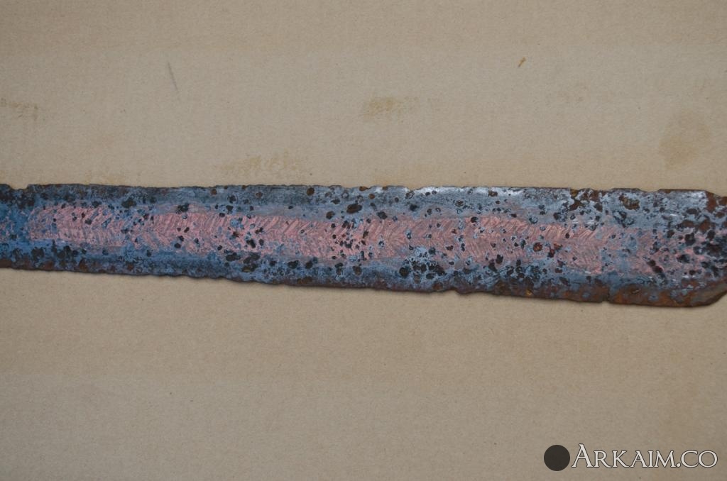

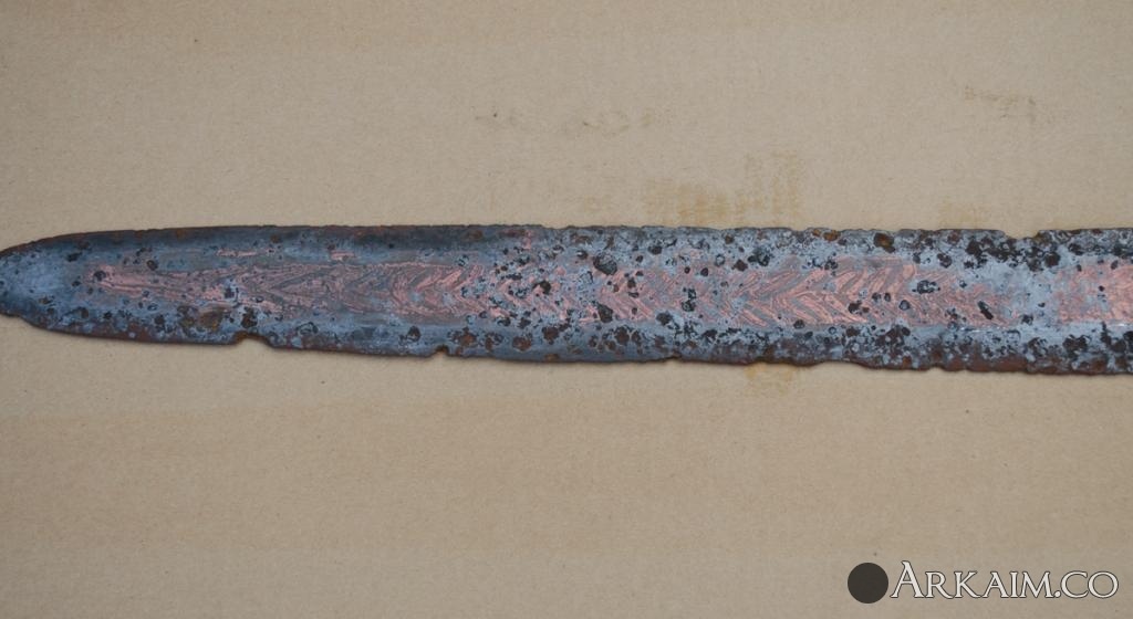

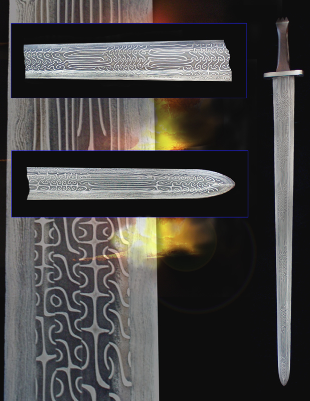

Сейчас в реставрации интересный мечик. Давайте вместе разбираться с его происхождением. Вот изначальные фото.
После вымачиваний и расчистки визуально проявилась всечка тонкой стальной проволокой в 7-6-5 рядов и имеет ёлочный орнамент на всю длину клинка с обоих сторон самого клинка.
Первая попытка проявить меты не очень получилась - остатки оксидной плёнки на поверхности блокируют выявление разнородных металлов.
Чуть позже выставлю само видео проявки картинки мет. Вопрос назрел - это насколько тонкие проволочки были чтобы при всекании остаться тонкими линиями. Умели мастера удивлять.

#2 Вне сайта   Valja
Опубликовано 24 Апрель 2015 - 23:51
Видео не очень,но общая картинка ясна.Ещё много нужно вышлифовывать.
https://youtu.be/QNw5tmqHiV4
Вот такая примерно картинка проявляется.
Gaz , Захарыч , Eugene1981 , Shurf , Yorik

А может ли быть что это не узор ,а способ ковки ,допустим в более углеродистое лезвие вковали с верху относительно мягкую ёлочку? А то для узора что то грубо и расплывчато. Или время так его ...

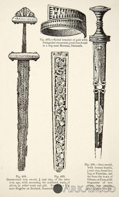

Этого я ещё не знаю,нужно разбираться. Вот в сети нашёл такой вариант всечки,описания нет.

Опубликовано 25 Апрель 2015 - 01:30
Рукоятка "чисто" черняхи... http://swordmaster.o...ah-ukrainy.html
Отсюда
http://historylib.or...eletiya-n-e-/15
Ломай теперь голову ,как его охарактеризовать ,на какой он стадии превращения готов в черняховцев.   :) :D  Всё таки иной раз весёлые моменты ,вроде бы и из ничего.... :)

#8 Вне сайта   Shurf
Опубликовано 25 Апрель 2015 - 01:43
Просмотр сообщенияValja (25 Апрель 2015 - 01:38) писал:
Тем не менее мы видим похожий рисунок по ссылке
http://www.e-reading...opisanie.html��
рис № 7.
Там восьмой век... и там к ёлке ещё что то "приделано". А этот гораздо более ранний ,примерно третий-первая половина четвёртого. Хотя орнамент и мог сохраниться ,но тут надо сопоставлять дальше.

Вот есть зацепка. Этот метод называется "узорная ковка",довольно редкий и малоизученный метод ковки мечей.

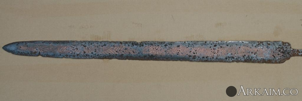

#11 Вне сайта   Valja
Опубликовано 25 Апрель 2015 - 20:33
После дошлифовки снял новое видео. Только ставьте HD качество просмотра.

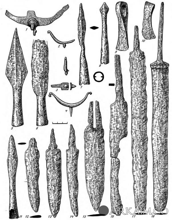

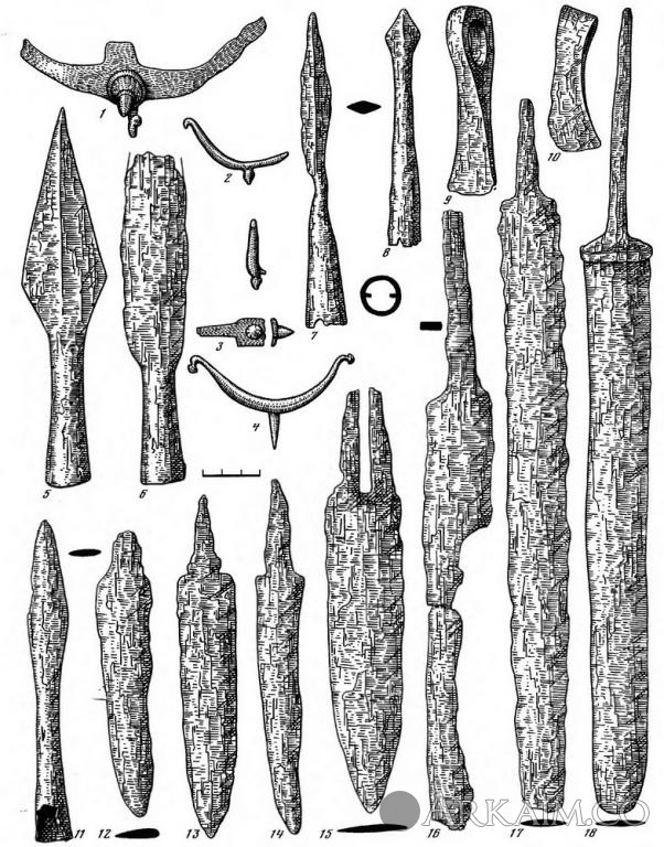

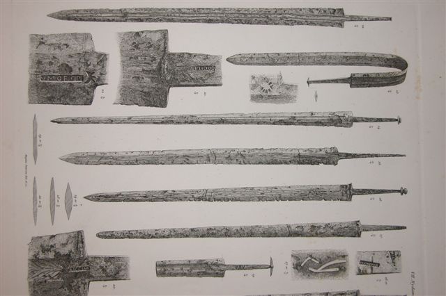

Клинки с узорной ковкой известны по европам с ВПН до эпохи Меровингов http://www.tf.uni-ki...str/i5_1_6.html
Клинок из Sutton Hoo близок тоже (VIв.)
У Лайбле описываются такие мечи: http://www.litmir.info/bd/?b=199158
Цилиндрическая крестовина изредка встречалась в сармато-аланских погребениях времен ВПН (там оружия вообще запредельное количество, даже у детей обоего пола). Один такой кинжал из Крыма был в коллекции В.Г. Шлайфера в Запорожье, не знаю, попал ли он в экспозицию. К сожалению в подавляющем большинстве случаев клинковое из таких погребений является просто продолговатыми кусками окалины, и что то определить конкретное в деталях уже невозможно.
