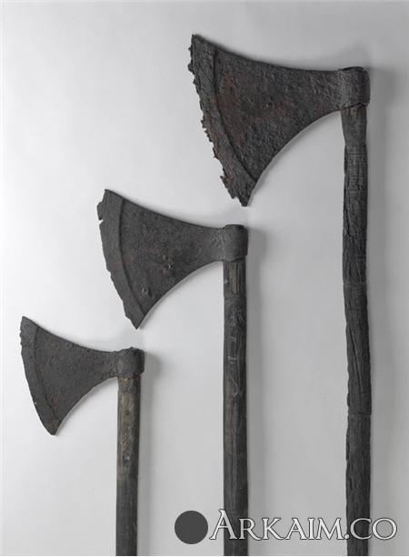

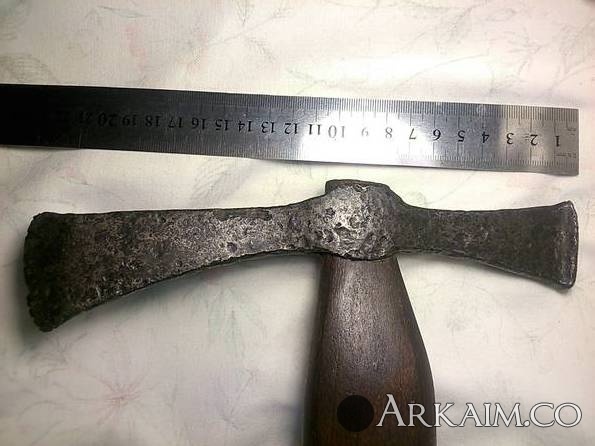

Блин! Оказывается для данных топоров тонкое лезвие это норма , а не исключение.
#88 Вне сайта   Yorik
Опубликовано 26 Апрель 2017 - 10:16
Естественно, при таких размерах вес около 1300 гр. При этом вспоминаем, что это оружие двуручное, но должно быть подвижным, работа в "маятнике". Чем больше вес, тем больше инерция и снижается управляемость.

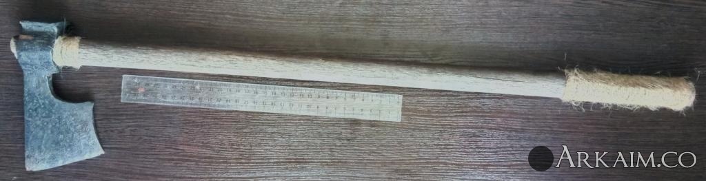

Опубликовано 29 Июнь 2017 - 15:53

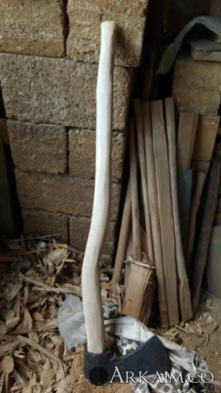

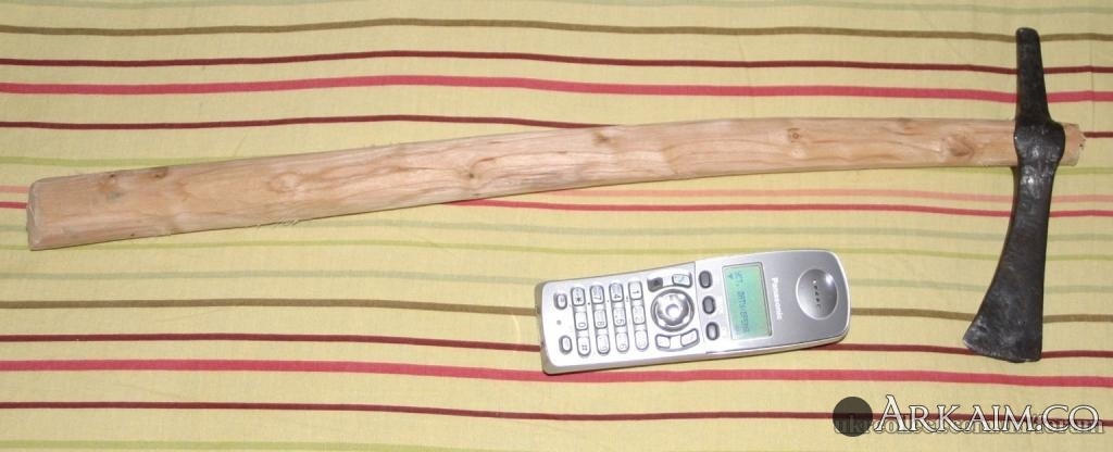

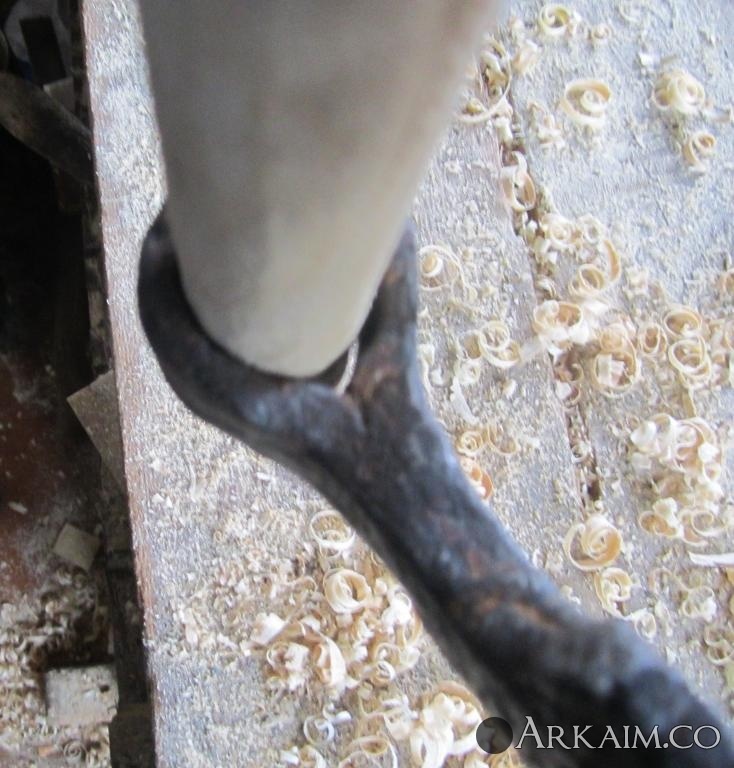

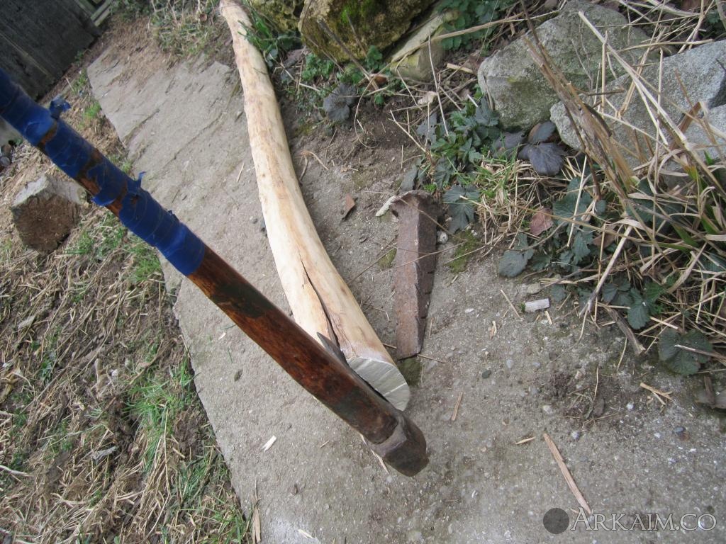

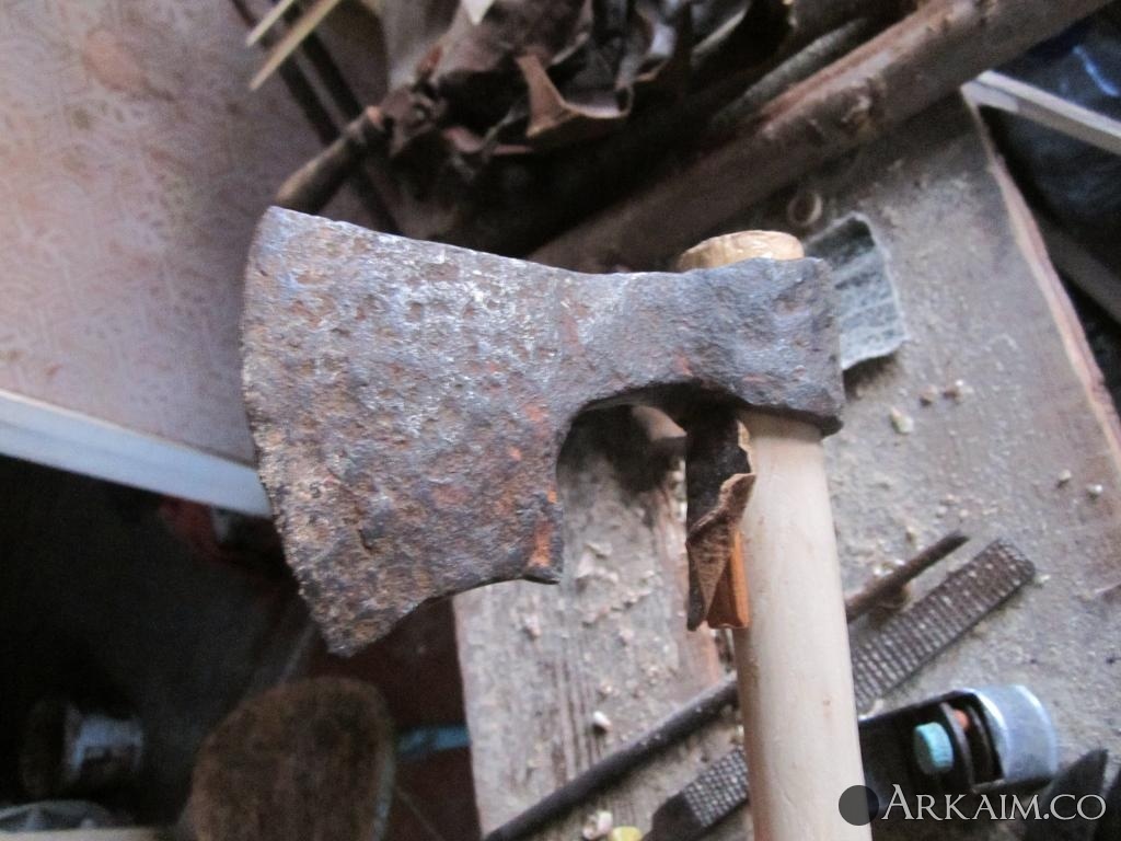

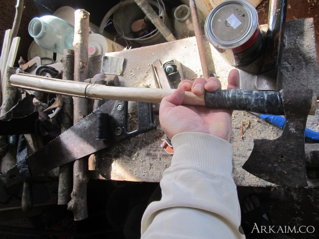

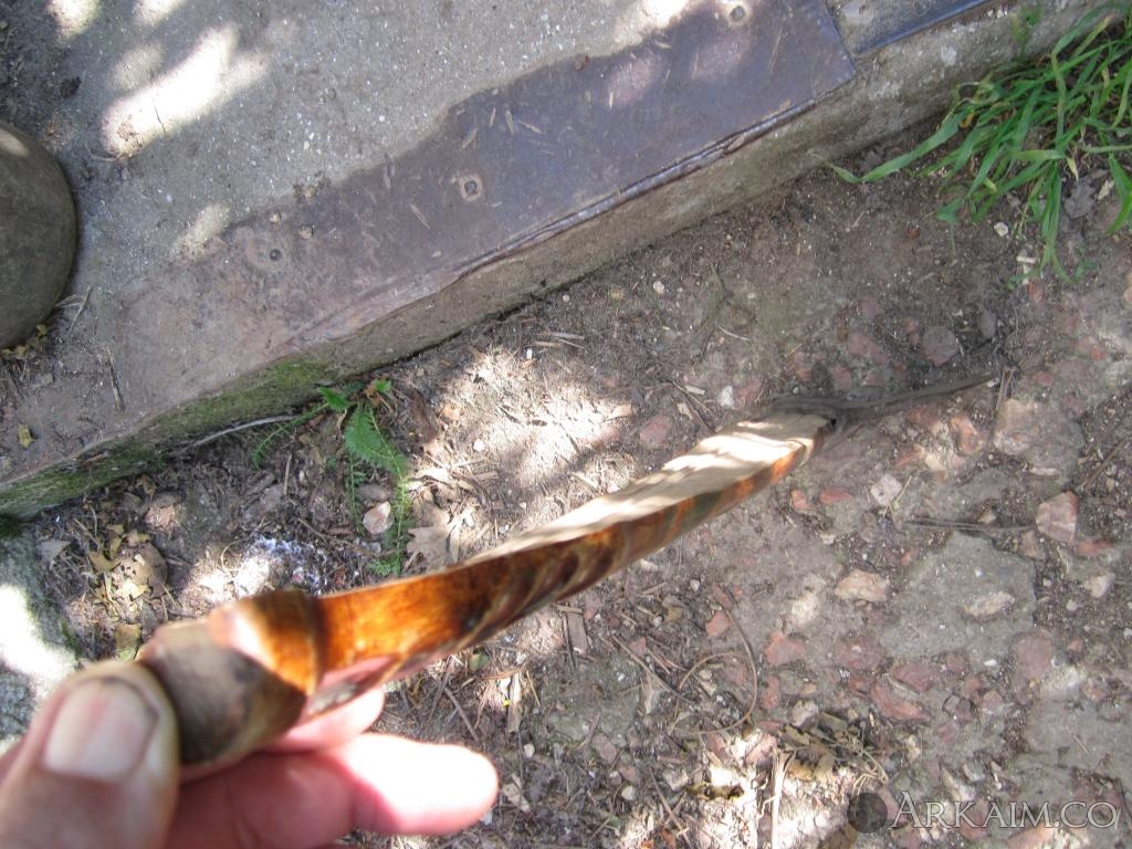

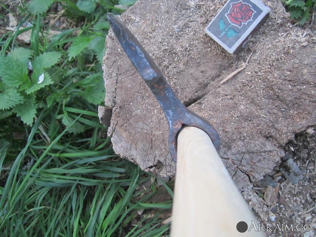

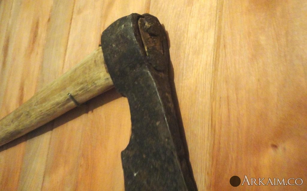

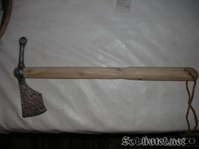

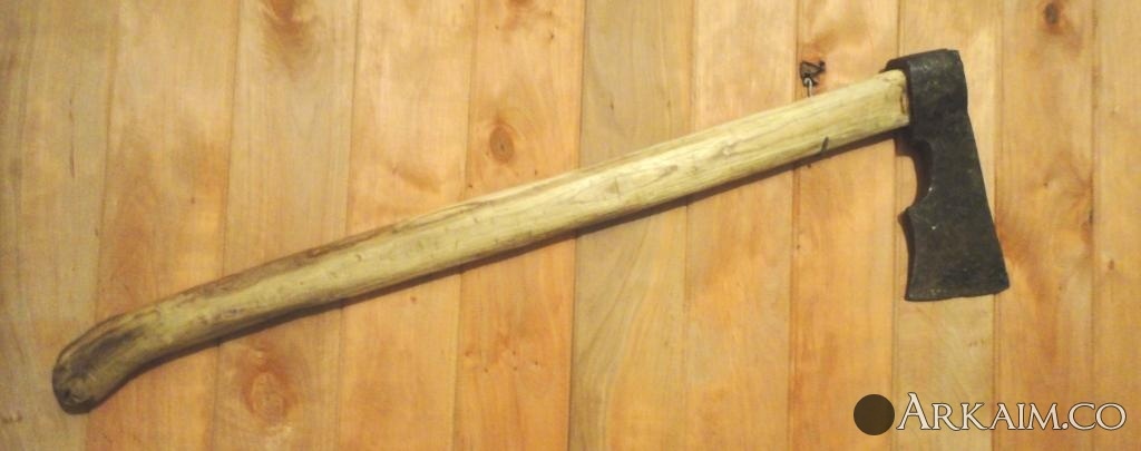

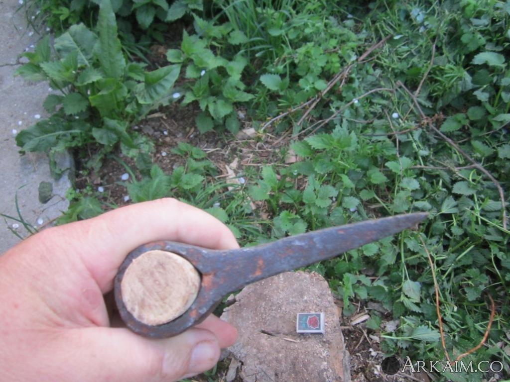

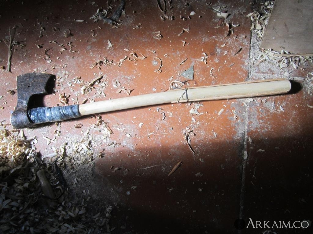

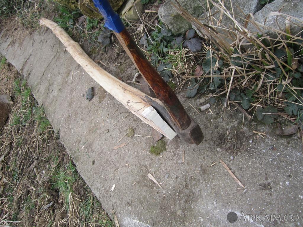

День добрый всем.. Вот проходит примерка топорища .. Принимаются: поправки,пожелания,советы... заранее спасибо. С ув..
#90 Вне сайта   298СД
Опубликовано 29 Июнь 2017 - 18:28
а зачем веревка под самим топором?

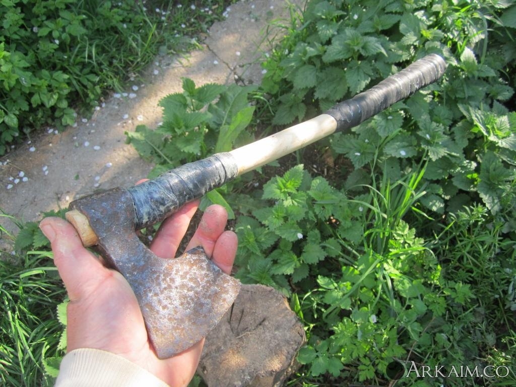

Опубликовано 08 Сентябрь 2019 - 00:20
Просмотр сообщения298СД (01 Декабрь 2015 - 00:02) писал:
Почему игнорируется вариант с полной обмоткой ?
http://i.piccy1.info/i9/b7bcb2be69c46dea...http://i.piccy1.info/a3/2015-11-30-20-01...
Знаю сейчас Шурф скажет что в бою можно повредить кожу) но все же?

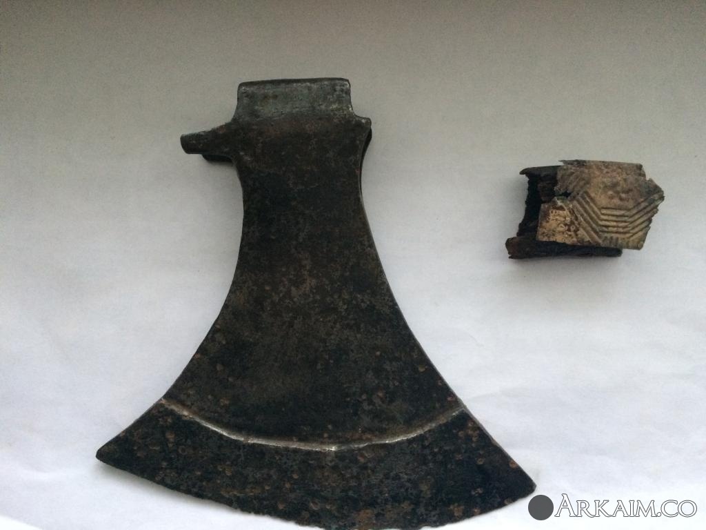

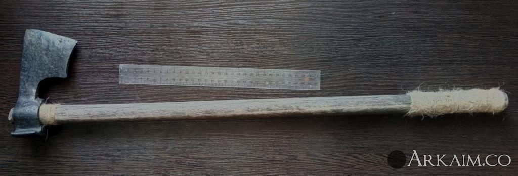

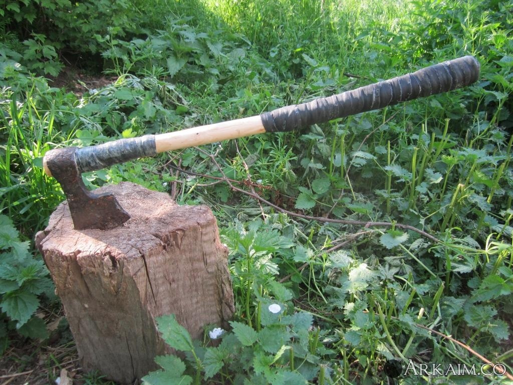

А вот столкнулся с маловыполнимым такого способа. Опять те же бортные.... За обушную часть цеплять крепление хреново. Подвязал перехлёстом...Но....Х....зна-а-е-ет. Тот что выше.

Просмотр сообщения298СД (29 Июнь 2017 - 18:28) писал:
298СД А, честно говоря, лично я, ко всем подобным причиндалам отношусь чисто с декоративной точки зрения. Без них - пусто.... С ними украшает... А в вопросе действительного соответствия очень скользко... Разве на ум приходит лесорубу-трудяге крутить на рукоять что-то подобное?... Его ответ очевиден.... А на х....я. Что бы набить лишние мозоли?...... Обыкновенным топором, подчеркну - хорошим, что бы срубить приличное дерево, с непривычки, 100% набьёшь мозоли.  А всё излишнее на рукояти только способствует набиванию онных. А хорошая рукоять рабочего инструмента отполирована мозолями до блеска и единственный помощник от скольжения - это плевок в кулак перед началом работы. Да..., если это малые "братья" конной "гвардии", то ради Бога....  Подскакал, ударил, пролетел..... Мало на ладонь приходится трения. Да и на них эта атрибутика скорее не анти-скольжение, а  накопитель алой жидкости, которая будет действовать противоположно. ИМХО. Хотя и сам грешу в цацках....

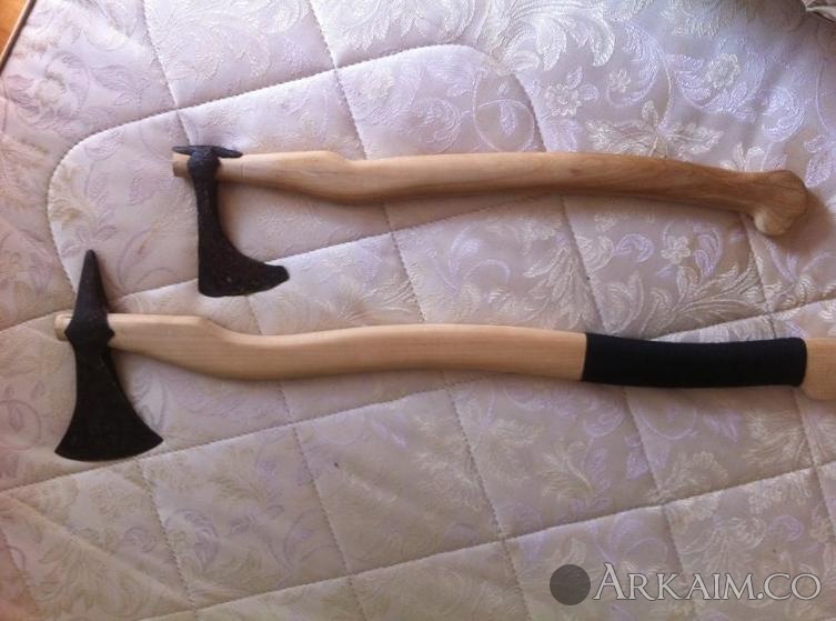

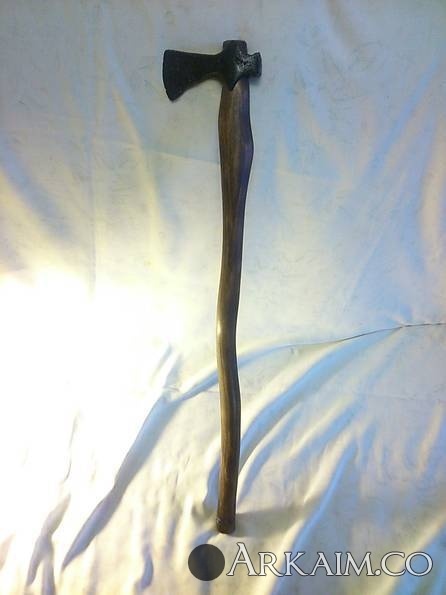

Опубликовано 26 Март 2020 - 10:21

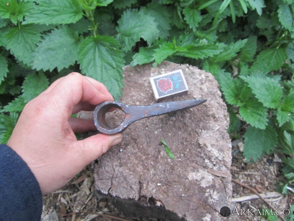

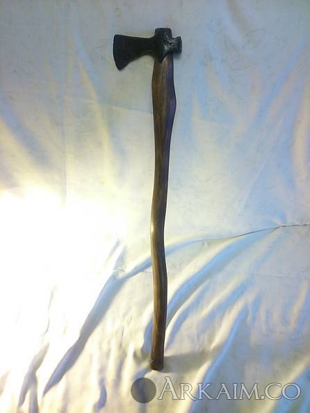

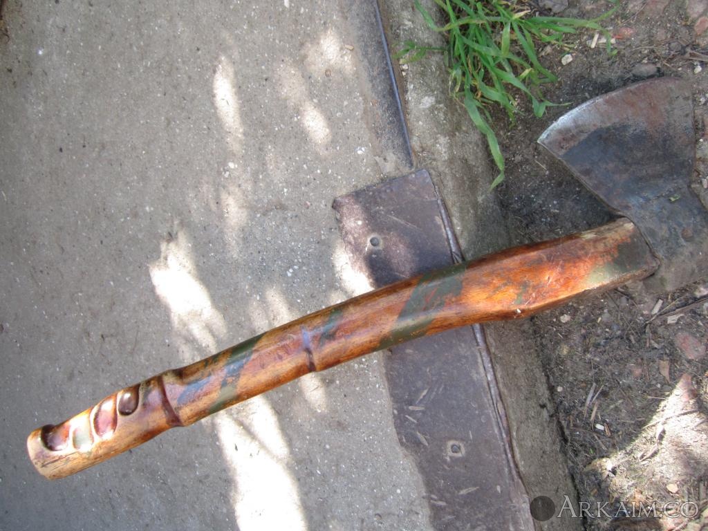

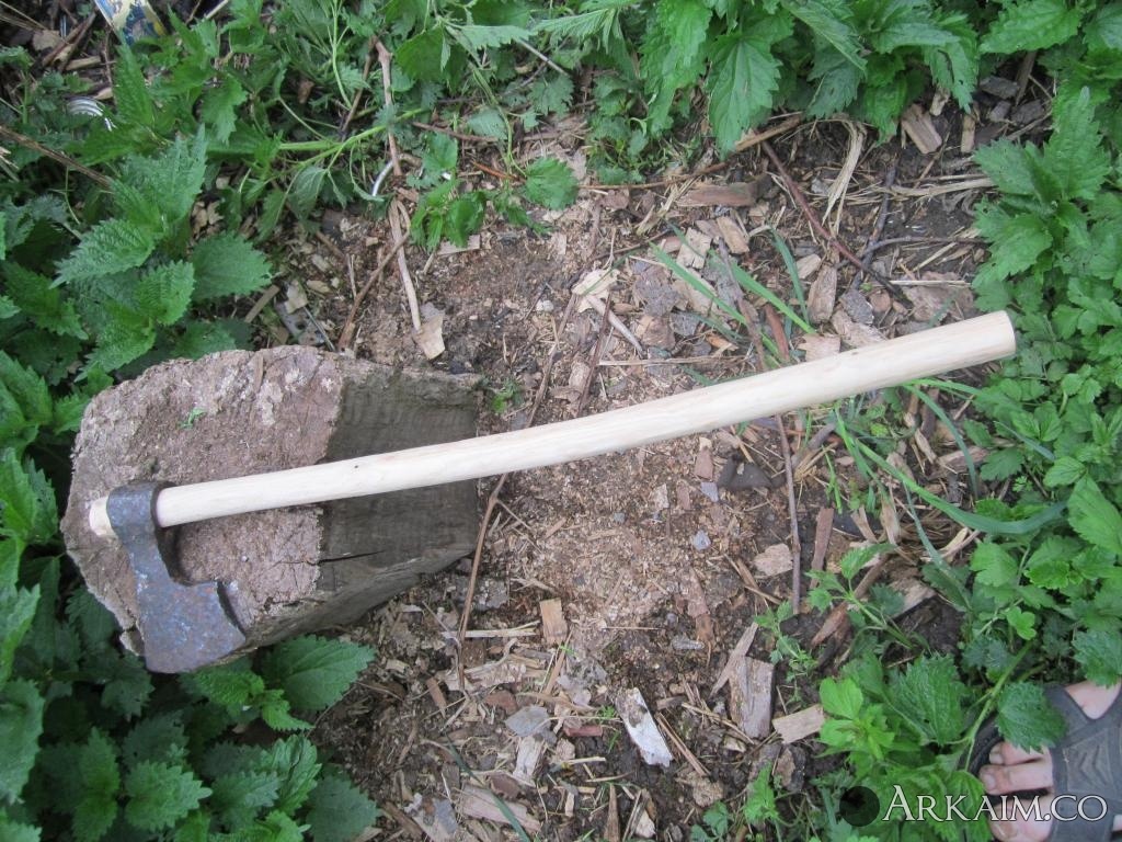

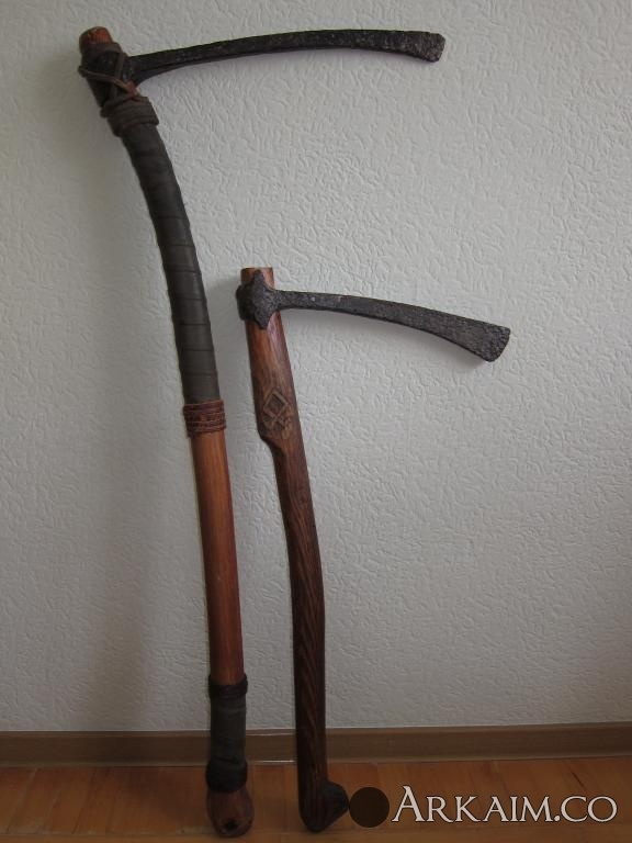

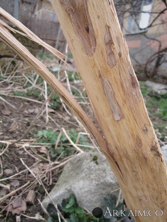

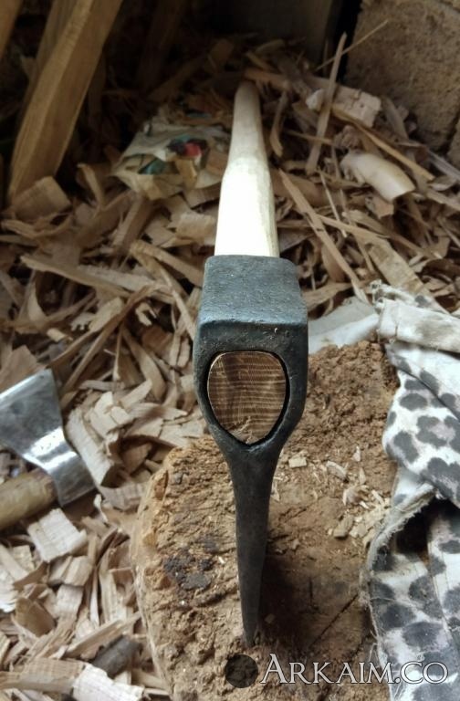

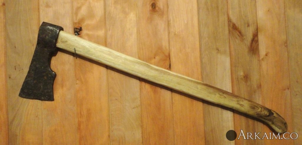

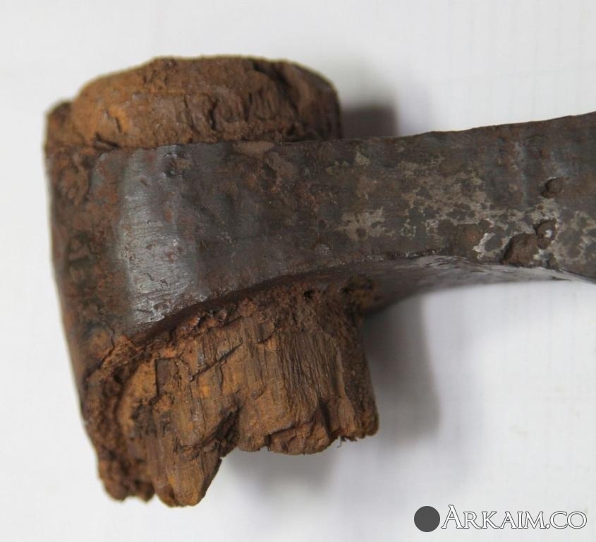

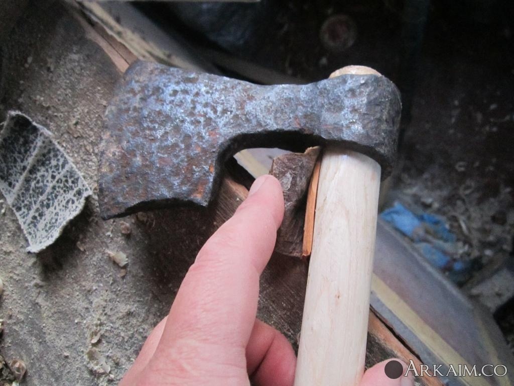

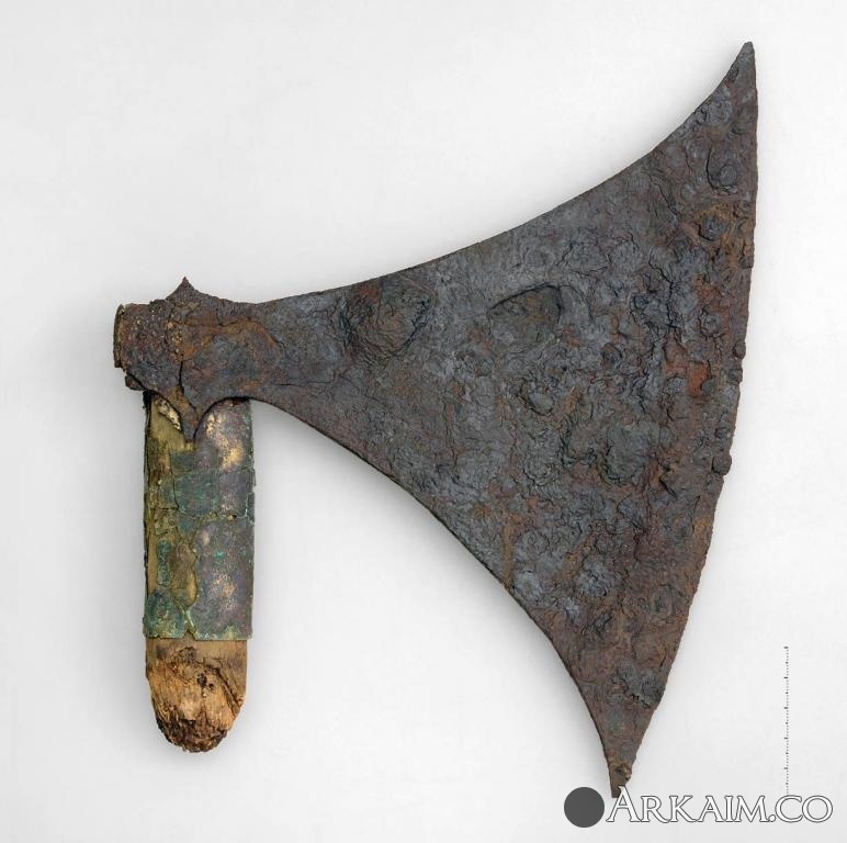

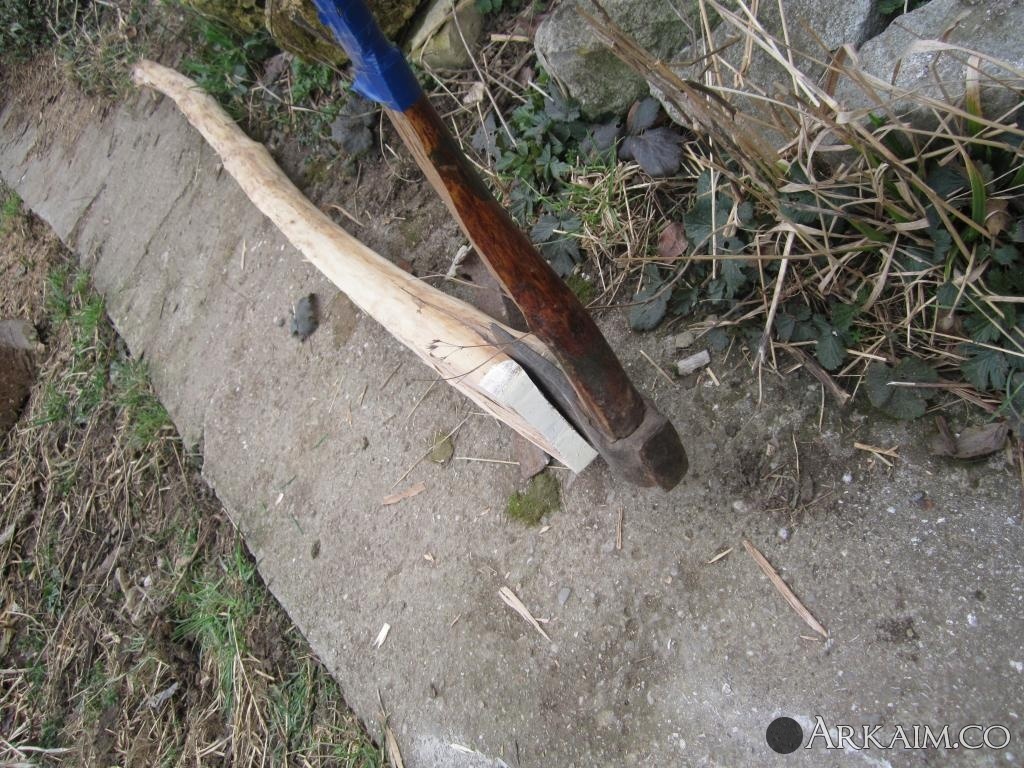

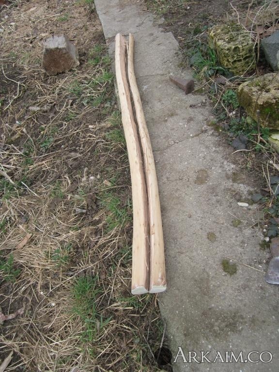

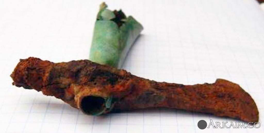

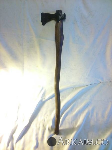

Приветствую...  Тема подтухла, подкину "дровишек"......Пару моих работ из тисяч, по реконструкции ручиц к топорам... Бронзовая оковка 32Х22мм.  сделана путем холодной ковки из безшовной трубки (1,6 см изначально )  Чекан надет на бронзу! .Ручица 85см. тесанная из колотого ясеня, нижней части ствола, никаких красок и лаков! Термообработка в восковой смеси ....Топорик КР , рукоять тем же рецептом, и розклинена .ИзображениеИзображениеИзображениеИзображениеИзображение

Отличная работа! Золотые руки!
Я думаю это мы через многие века пытаемся максимально красиво одеть топорище, на самом же деле в те времена было гораздо проще, упор ставился не на красоту, а на крепость, особо не заморачивались. И тому скорее приматывали и накручивали их от души, кто как мог
bus , Гишпанец , Gaz , Yorik
#97 Вне сайта   Гишпанец
Гишпанец
  • 257 сообщений
  • 553 благодарностей
Опубликовано 26 Март 2020 - 18:50
Просмотр сообщения298СД (26 Март 2020 - 12:54) писал:
   Спасибо. Беру материал с археоразкопок по длине ручиц и обработка материалами которые были доступны в те времена... Оформления кожей и обмотки, они не практичны были в те времена и к томуже нигде невстречал...Хотя ткань 16-17 века щупал и видел в прекрасном сохране, даже есть в колекции монисто на оригинальной нитке и связке .. .... А вот бронзовые оковки существовали от Скифов в статусном и боевом  оружии... Всегда благодарен за вспомогательный материал...С ув..

Опубликовано 26 Март 2020 - 20:22

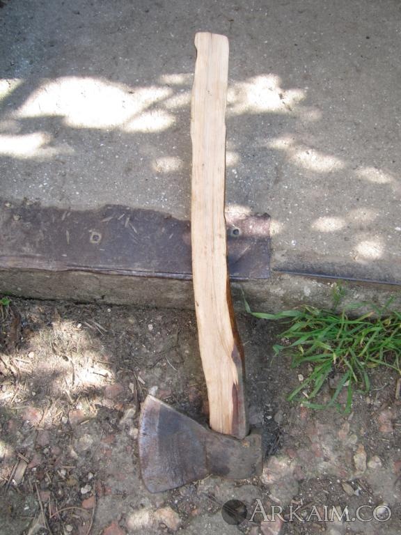

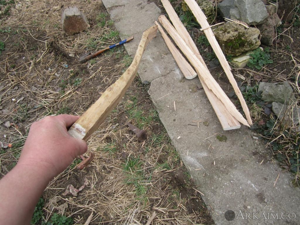

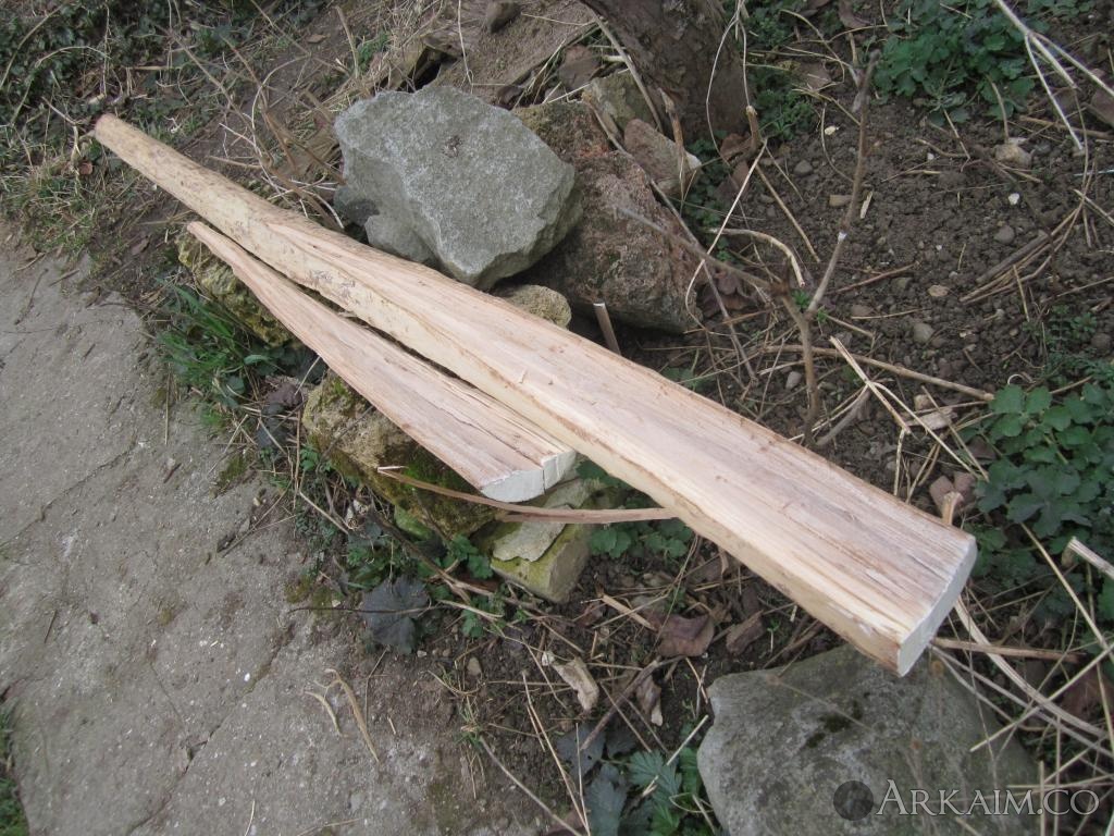

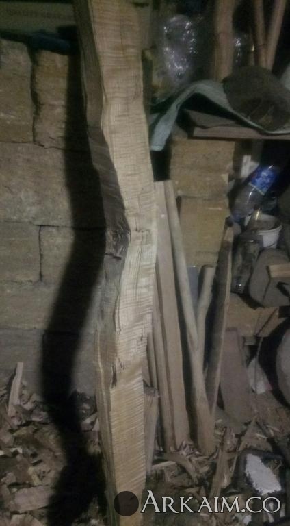

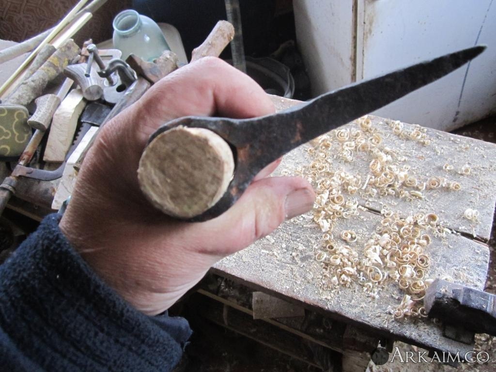

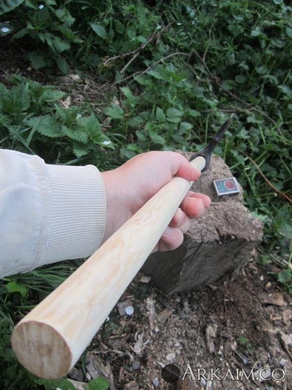

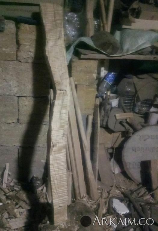

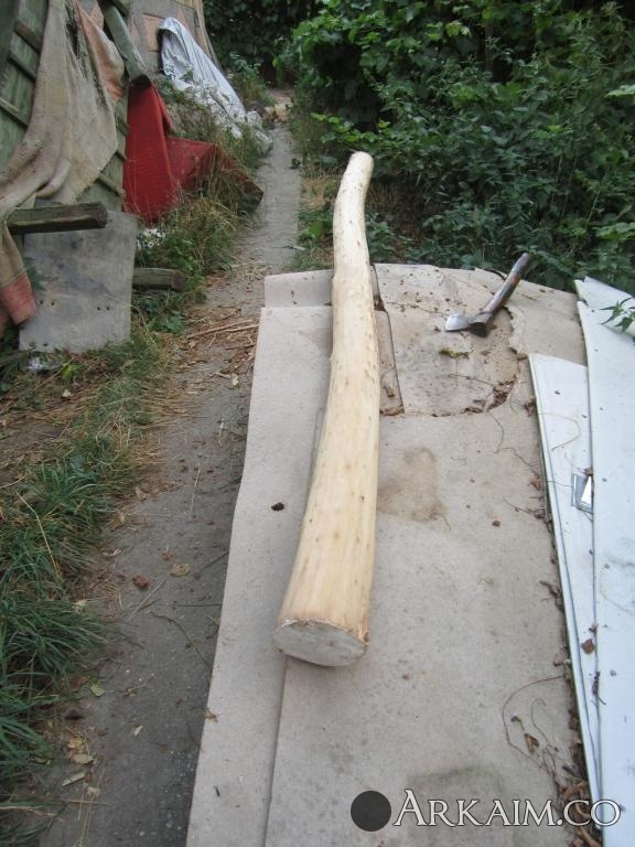

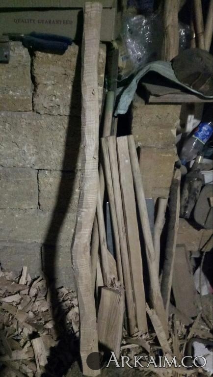

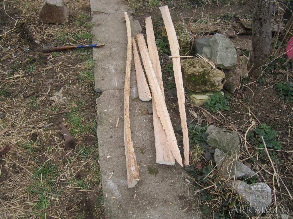

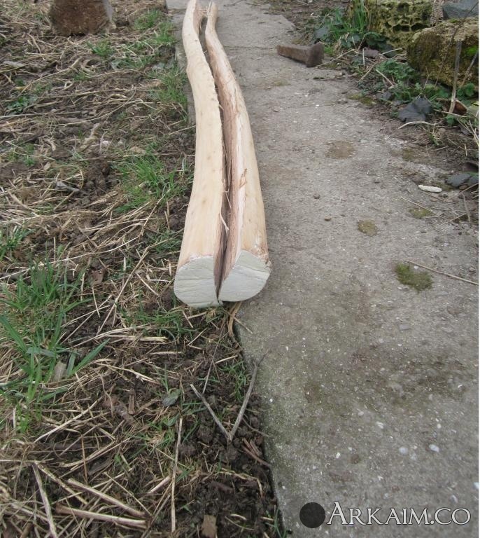

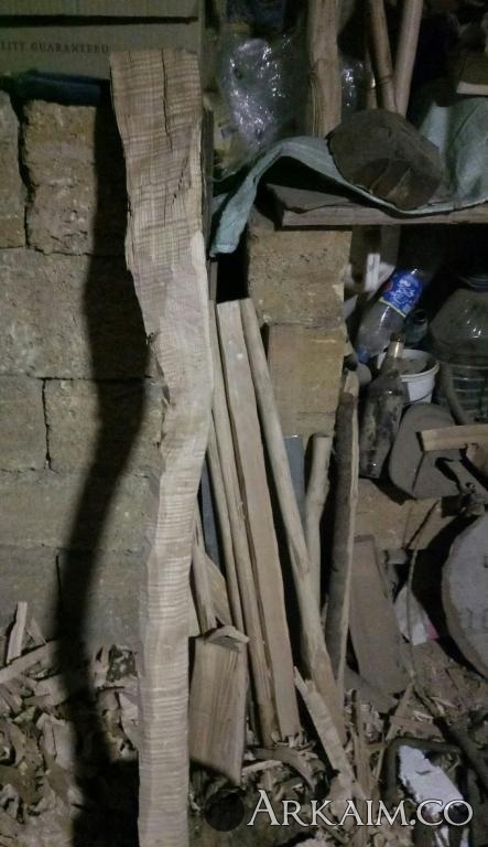

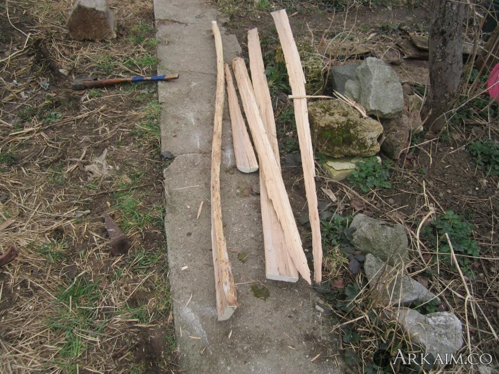

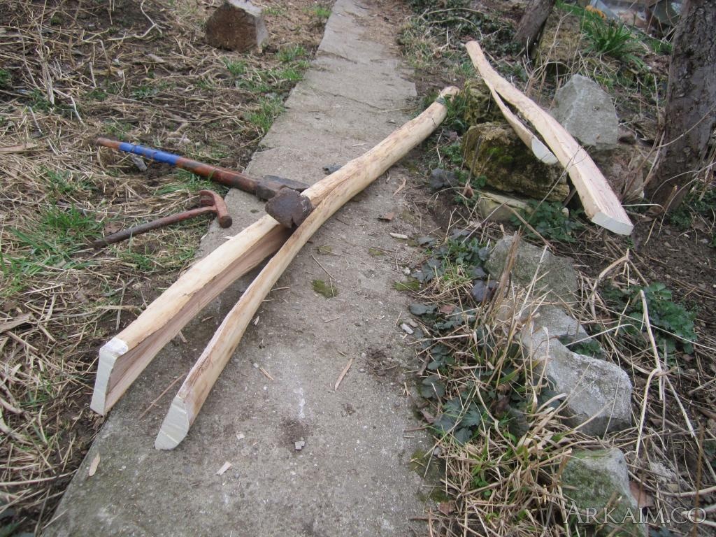

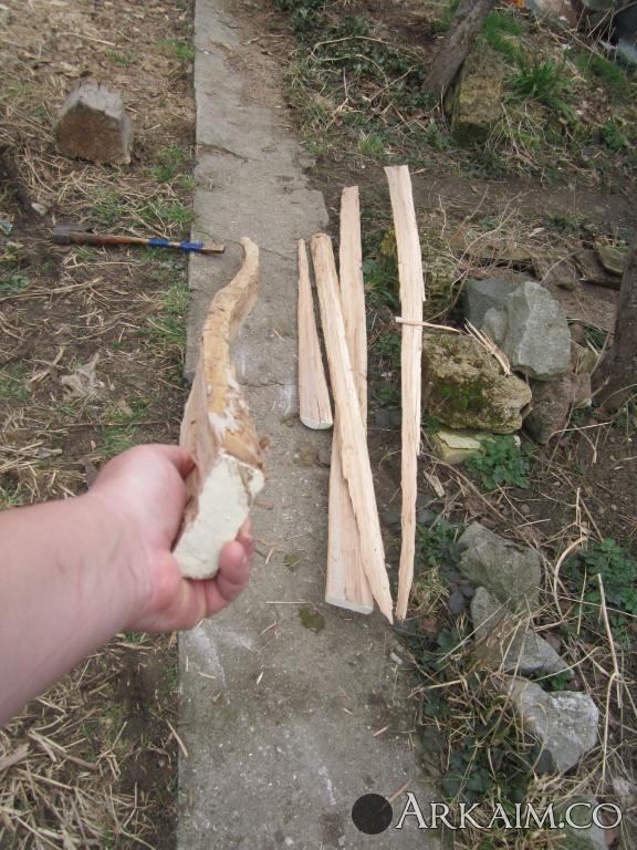

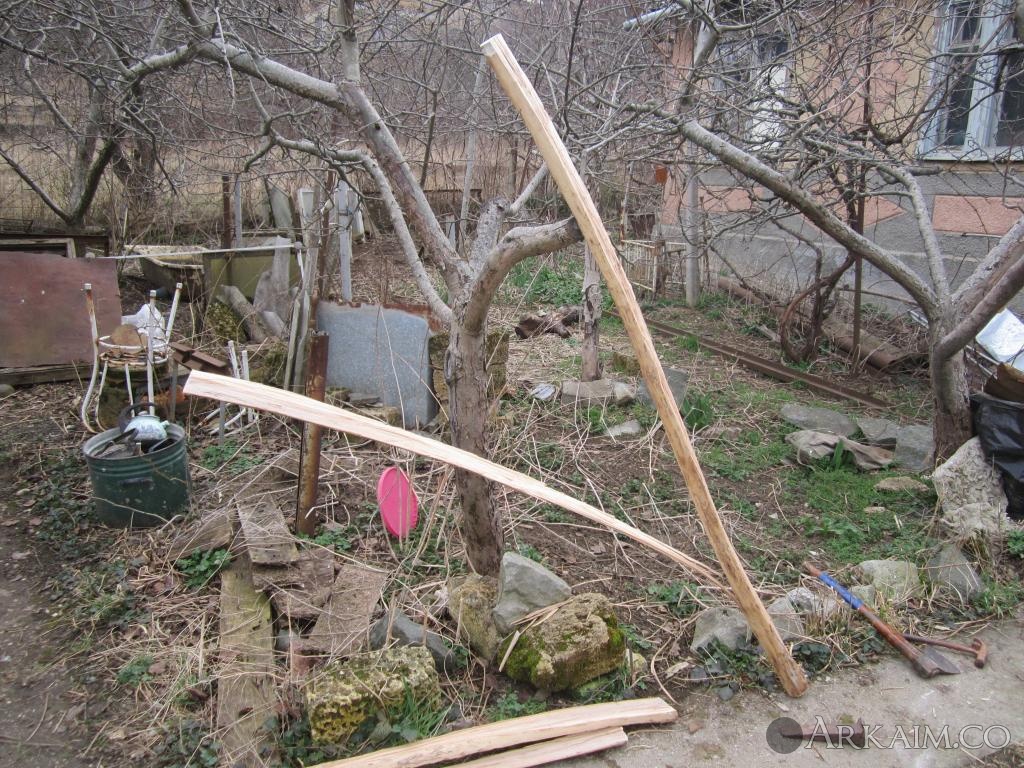

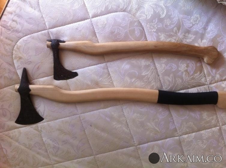

298СД,    Да таки правда....Есть много фото моих работ.. буду добавлять потихоньку.... тема нужная. Рукояти тешу топором и стругом с колотых заготовок, потом ошлифовка и термичка,воск...ИзображениеИзображениеИзображениеИзображениеИзображениеИзображение

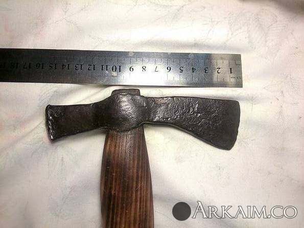

#100 Вне сайта   Гишпанец
Гишпанец
  • 257 сообщений
Опубликовано 31 Март 2020 - 20:14

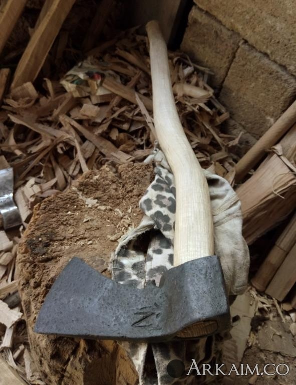

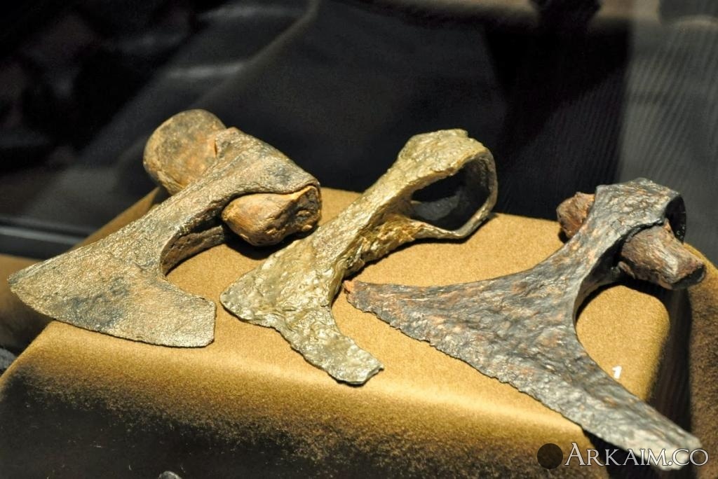

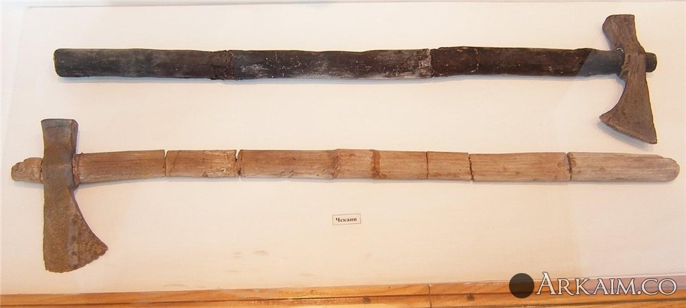

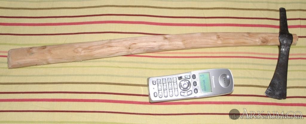

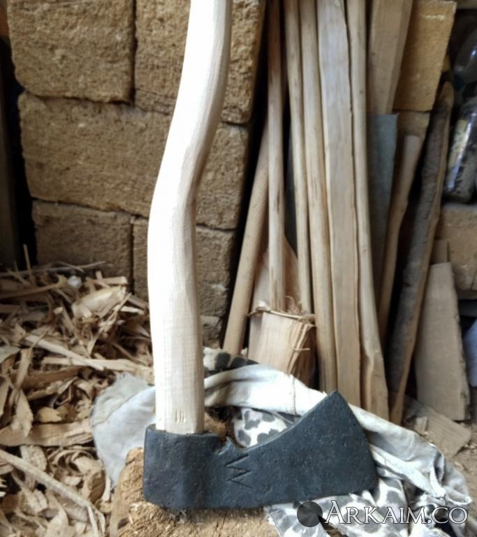

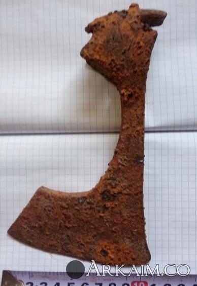

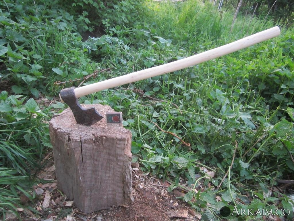

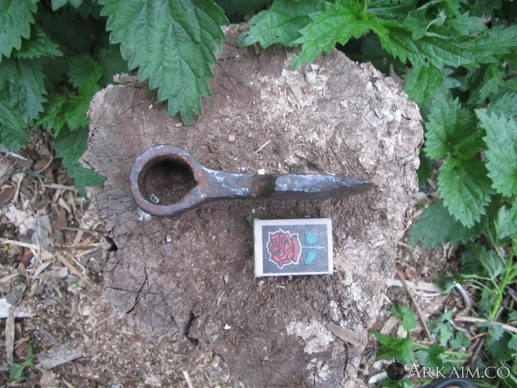

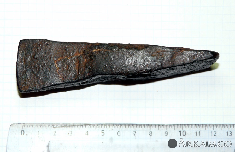

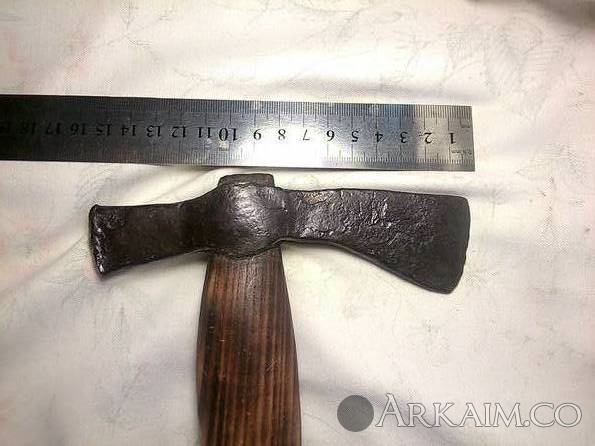

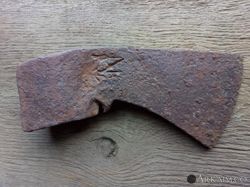

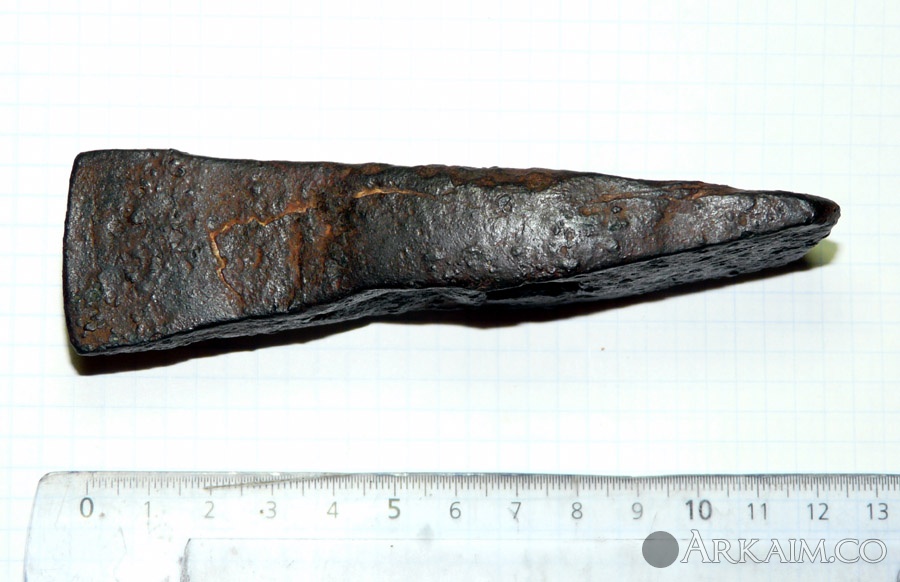

Приветствую.. Вот держа в руках 760грамм   такой типоформы топор тяжело прописать его к рабочим .. Он всем естеством боевой..ИзображениеИзображениеИзображениеИзображениеИзображениеИзображениеИзображение
