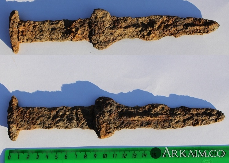

Папуас Опубликовано 23 февраля, 2015 Опубликовано 23 февраля, 2015 Уважаемые специалисты по консервации\реставрации древнего железа, подскажите по акинаку, пожалуйста. Можно ли по такому фото судить о состоянии предмета под окислами? Есть ли надежда, что артефакт жив? Спасибо за вниание.

Папуас Опубликовано 23 февраля, 2015 Автор Опубликовано 23 февраля, 2015 То, что у него получается возрадить к жизни почти утерянные древности - вызывает уважение и граничит с чудом. Мой же вопрос: в данном случае требуется чудо или не так все печально? Но судя по Вашему комментарию, "мы его теряем"...
Valja Опубликовано 23 февраля, 2015 Опубликовано 23 февраля, 2015 Судя по фото - 50 на 50. Хорошо видны высыпания железа- значит много минерализированого металла. Это области лезвия и дол. А вообще всё бывает обманчиво. Бывает возьмёшь в руки с виду идеальный предмет,а под тонкой корочной такие ямы... а бывает наоборот.
