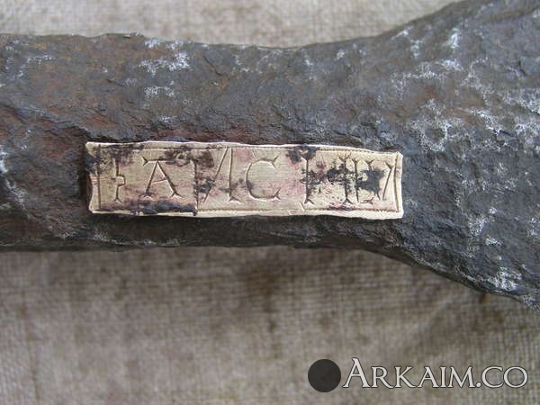

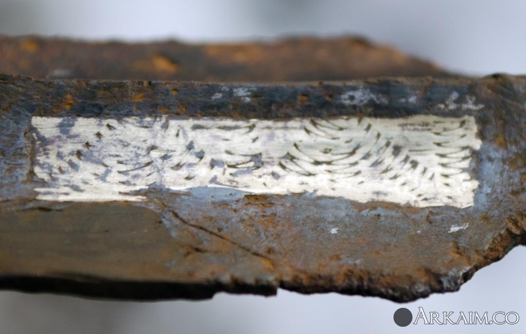

Занимаюсь расчисткой рогатины. Вот фото после вымачиваний.
Рентген показал что есть всечка и на перьях рогатины. С этого и начал расчистку. Долго искал границы и края этих полос. Размеры их 30 х 7 мм. Но самое интересное что на них оказались нанесённые ёлочкообразно рисунки. Вначале подумал что просто таким инструментом всекали металл,но потом увидел что с двух сторон рисунки иденитчны,и нанесены не хаотически. Пока патину на икрустации не снимал,потом может чуть больше станет видно эти рисунки. Как думаете могут это быть руны или всё же рисунки ?

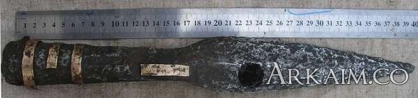

На домонголе подобное копьишко проходило с прилепленной пластиной с надписью. Но тут думаю просто рисунок

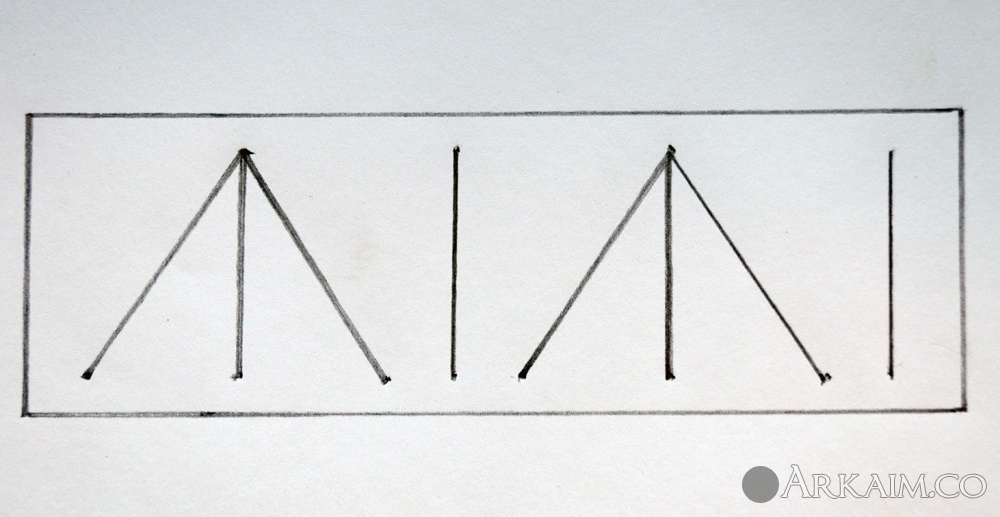

Опубликовано 22 Февраль 2015 - 18:49

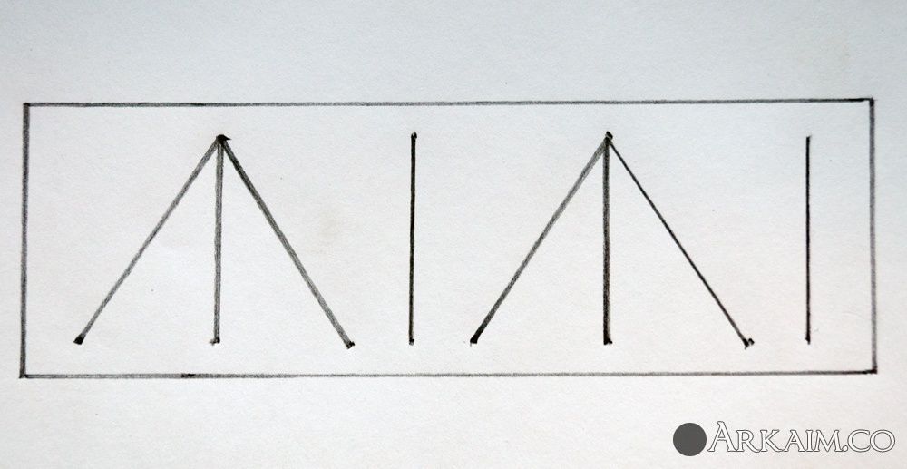

При расчистке выяснилось что вот такой рисунок на пластинах.

Опубликовано 22 Февраль 2015 - 23:24

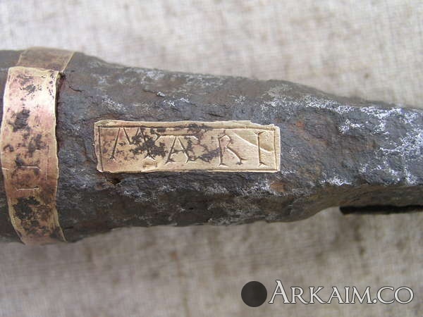

Во, там тоже пластина была, но золотая. Попробую поискать.

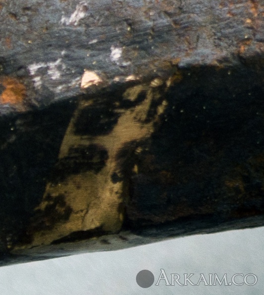

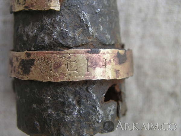

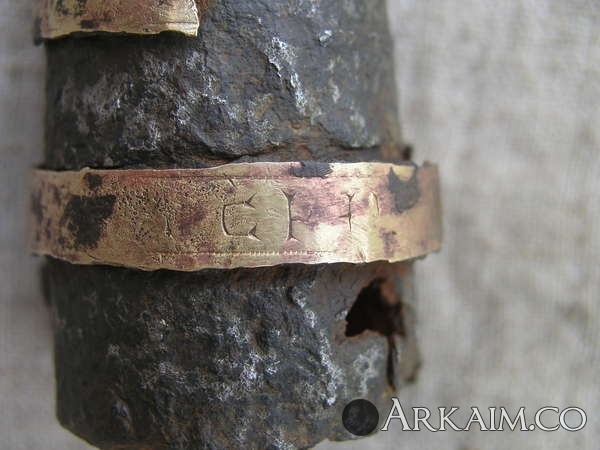

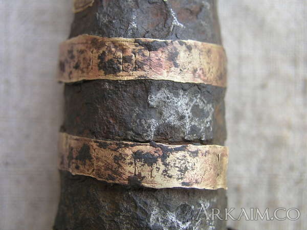

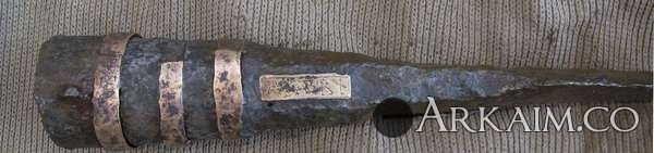

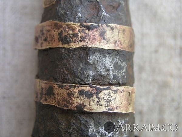

Насчёт золотых пластин это всё очень условно. Часто при расчистке видны зелёные окраины или наросли на инкрустации (что не характерно золоту) или всечке. В данном случае таковые не обнаружились. Раньше было столько сплавов что не разобрать без анализа. Скорее всего какой-то процент золота имеется в составе. Потихоньку продвинулся с рогатиной. Всечка находится глубже (ниже) железной поверхности и местами уложена объёмно (потом поясню ) поэтому расчистка затруднена. Обе стороны оказались одинаково украшенными. Ленты,именно ленты на втулке что-то означают. На последнем фото хорошо видно окончание одной из лент. Пока налёт с инкрустируемого металла не снимал - рано ещё,но хорошо видно что зелёных окислов нет. При расчистке вскрылись каверны в местах крупных наростов - оказалось что это органика,и скорее всего узлы кожаных лент. Конечно по завершению работы добавлю более конкретных фото.

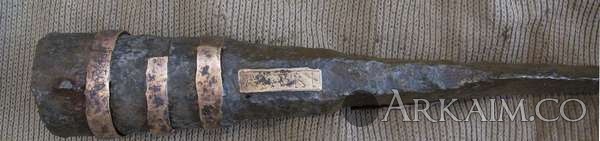

Края лент.

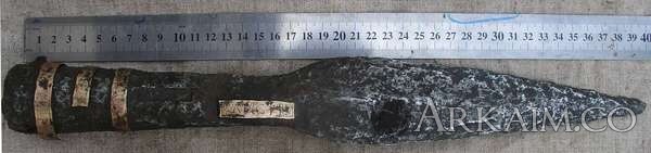

Опубликовано 26 Март 2015 - 23:23
И конечный результат.

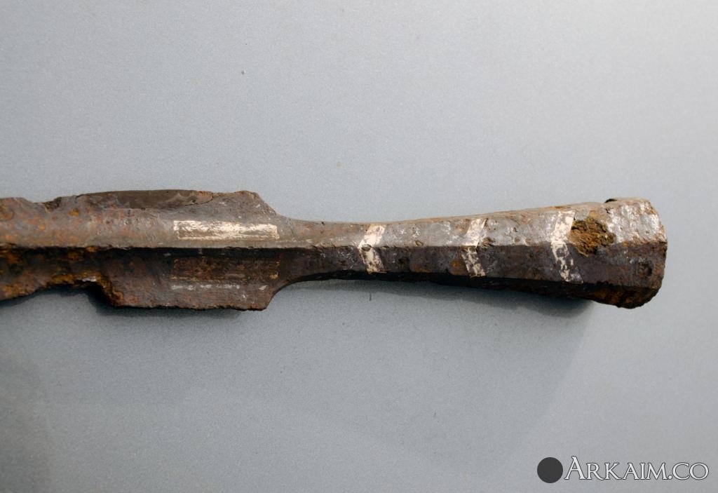

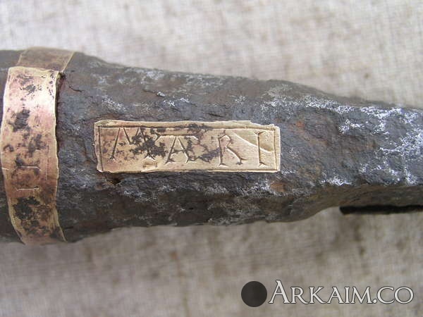

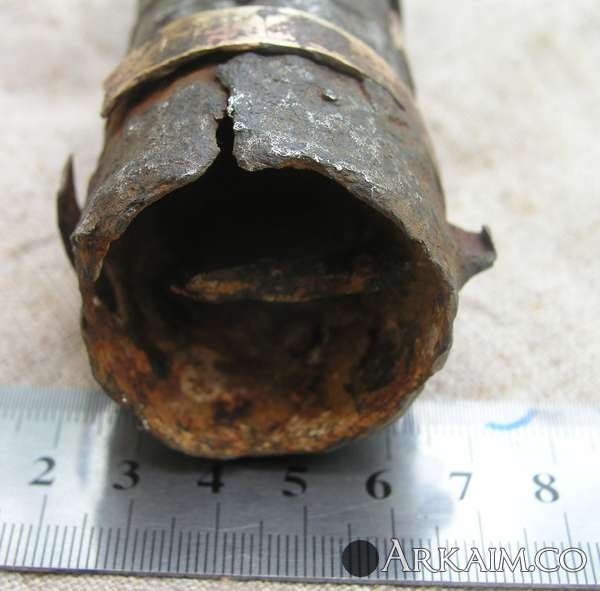

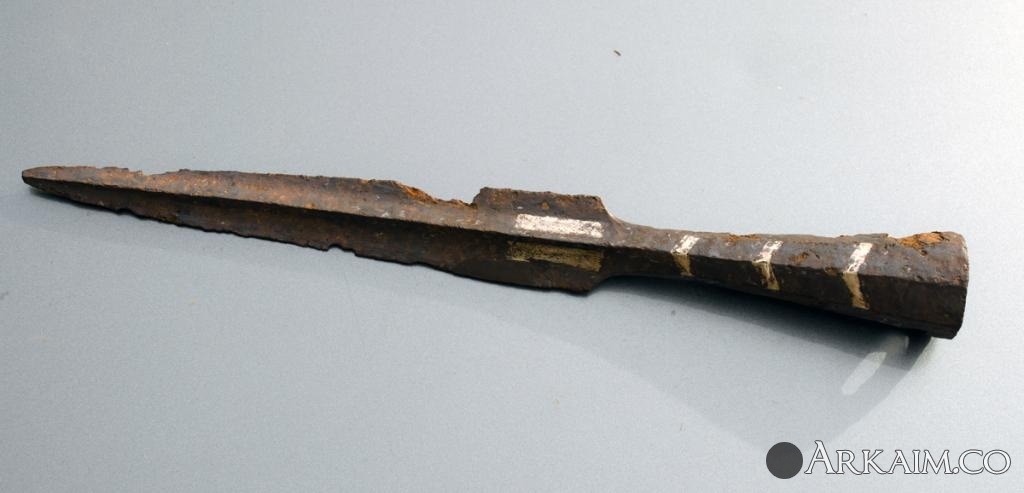

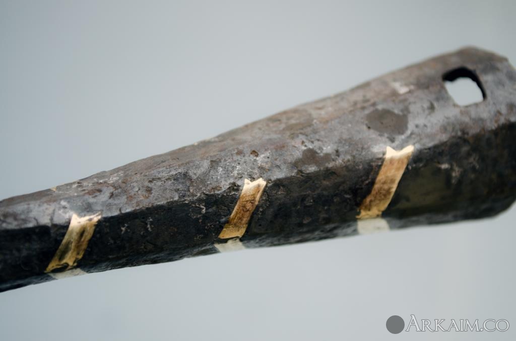

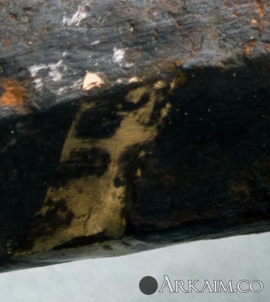

#9 Вне сайта   Yorik
Опубликовано 11 Сентябрь 2015 - 20:14
Вот нашел копье о котором говорил

#10 Вне сайта   Sayron
Sayron
  • 22 сообщений
  • 72 благодарностей
  • Откуда (страна, город):Киев
Опубликовано 11 Сентябрь 2015 - 21:35
У меня вот такая в работе была рогатина
Gaz , Valja
#11 Вне сайта   Valja
Опубликовано 11 Сентябрь 2015 - 21:42
Саша,привет.Видел уже фото этой рогатины. Чудные конечно экземпляры.

#15 Вне сайта   Yorik
Опубликовано 24 Ноябрь 2015 - 01:41
По параметрам, как и ожидалось, не рогатина, а просто добротное копьецо, но это не умаляет его красоту.
