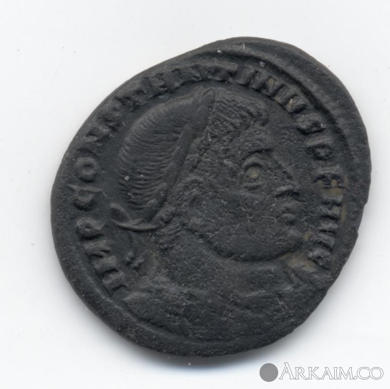

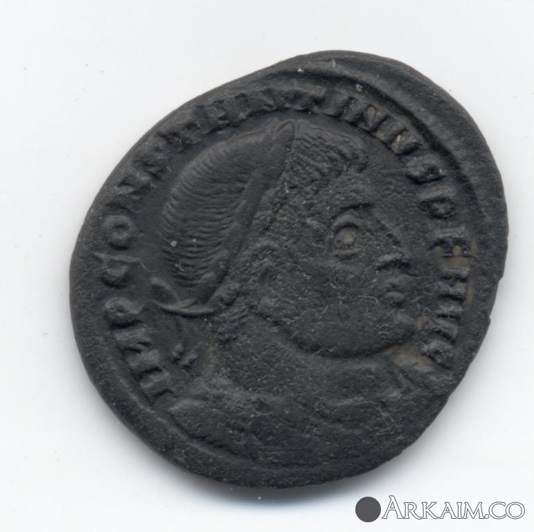

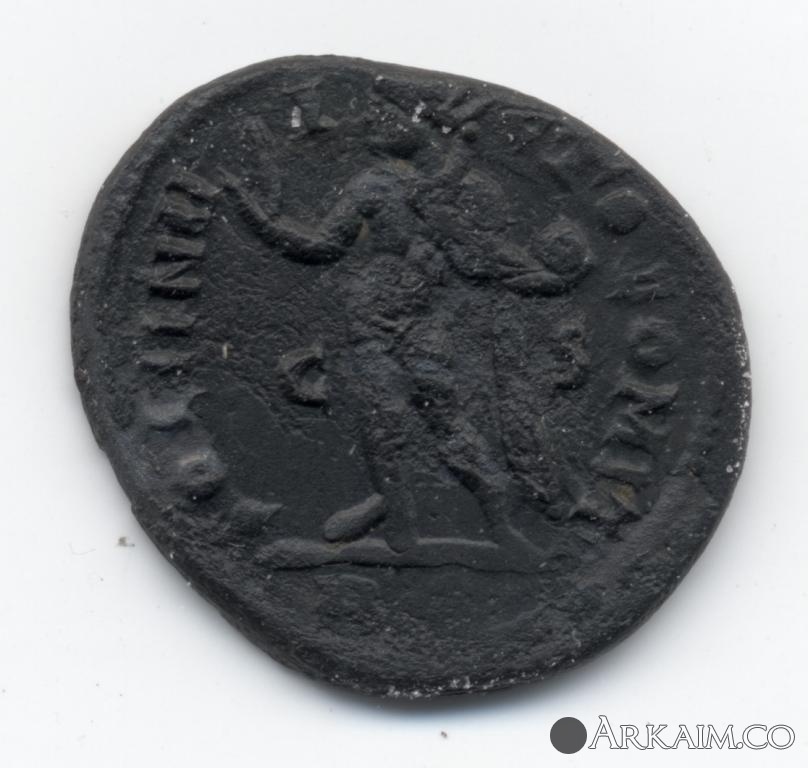

В каком каталоге можно найти эту монету. С уважением.

по ссылке в левом углу окошко. набирайте латынью "легенду", не важно реверса - аверса, лишь бы буковки шли подряд. можно и не полную легенду.
http://www.coinarchives.com/w/

По Константину Великому есть хороший нумизматический сайт http://www.constanti...greatcoins.com/
Там, кстати, сможете и найти свою AE 3. Такое официальное название у Вашей монеты. Поскольку никто не знает, как точно называлась позднеримская мелочь, её для удобства разбили на типоразмеры. Так что Ваша зовётся без изысков: третья бронза. Насколько вижу, это монета с типом реверса SOLI INVICTO COMITI, название дано по легенде на нём, которая переводится как "Непобедимому Солнцу сопутствующему". На аверсе Константин в венке, плаще и кирасе, на реверсе Сол в ниспадающей хламиде, в левой руке земной шар, правая поднята.
В поле реверса C/S, в обрезе минтмарка, скрытая наплывом, и, видимо, плохо прочеканенная, но по идее, тут должны быть RP - римский чекан. По каталогу - 315 - 316 от Р. Х.
Каталожный номер по Roman Imperial Coins: RIC VII Rome 40
Это если я ничё не напутал.

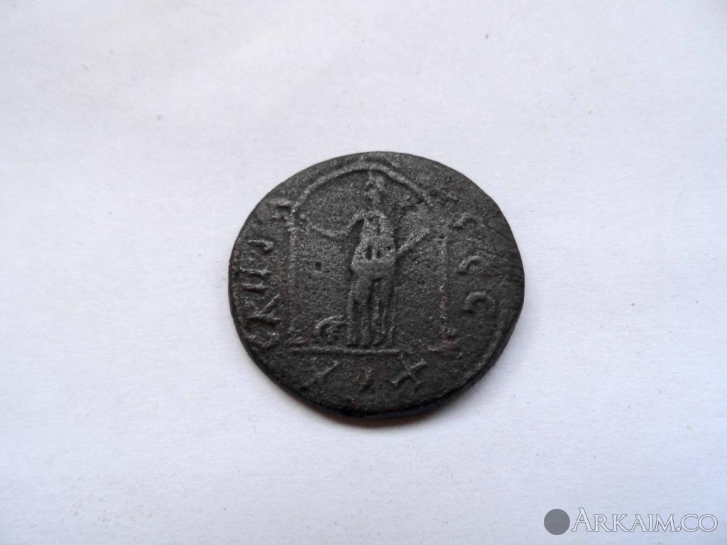

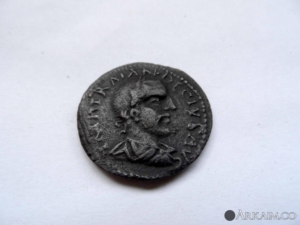

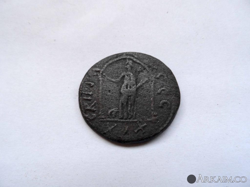

Ув. Max Heilige Подскажите пожалуйста по этой монете. Изображение этой монеты я не видел ни на одном сайте. С уважением.
Добрый вечер! Этого Траяна Деция синопского чекана я тоже видел только у Вас, кажется, на Смолбатле и на буржуйском Forum Ancient Coins. По-моему, Вам там давали ссыль на каталог монет Британского музея. Я, увы, ничем не могу помочь. Я таких не видел. Если желаете продать, наверное, через FAC и толкать надо, спецы и фанатики все там тусуются.

Forum Ancient Coins. Если я не ошибаюсь, Вы там её публиковали, Akropolis её Вам там определил.
