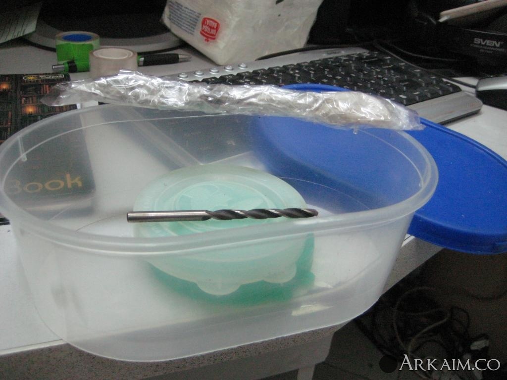

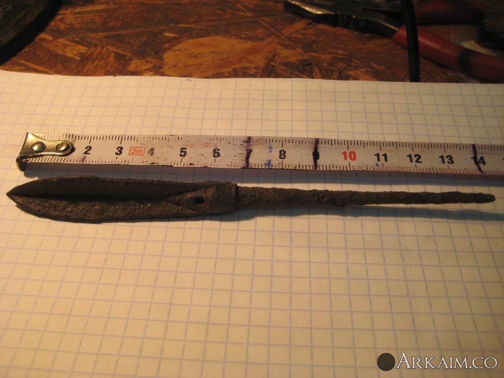

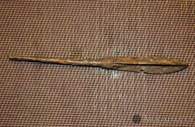

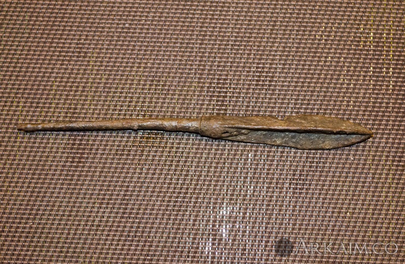

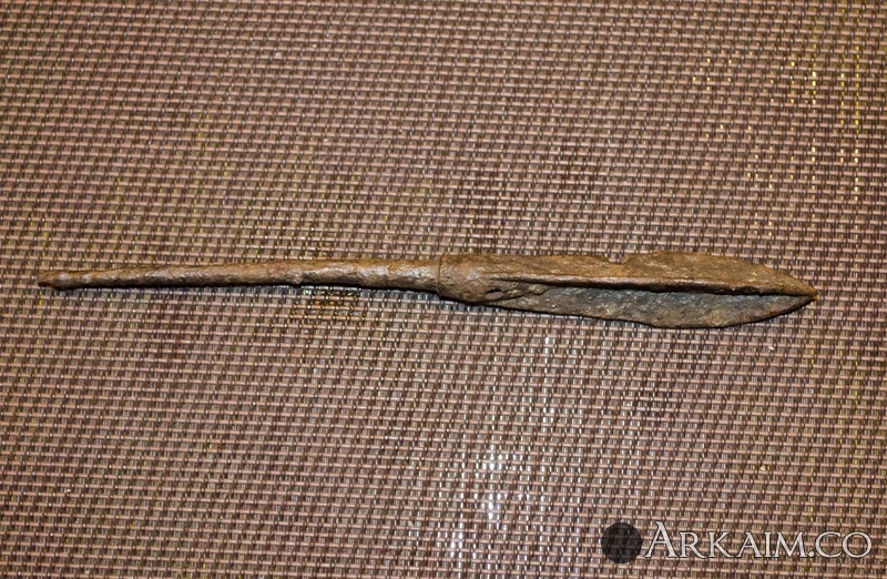

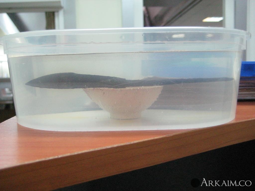

Всем Здравия!6 сентября был на копе поднял вот этого красавца...пока его положил в палителен и замотал скотчем. Народ помогайте:я в этом деле новичек все буду делать в первый раз.Купил такую ёмкость...положил туда на дно сверло,или нужно только гвозди?Залили все это дело дистиллированной водой....стоит 2-3 часа,потом ложу крышечки, у меня получиться что нак буде лежать посредине емкости.Все верно?что делать потом?сколько по времени должен лежать нак...?Благодарю за помощь.

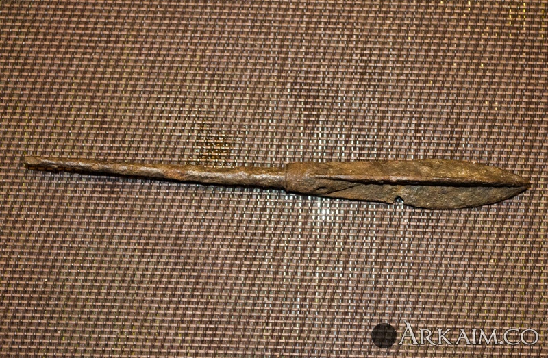

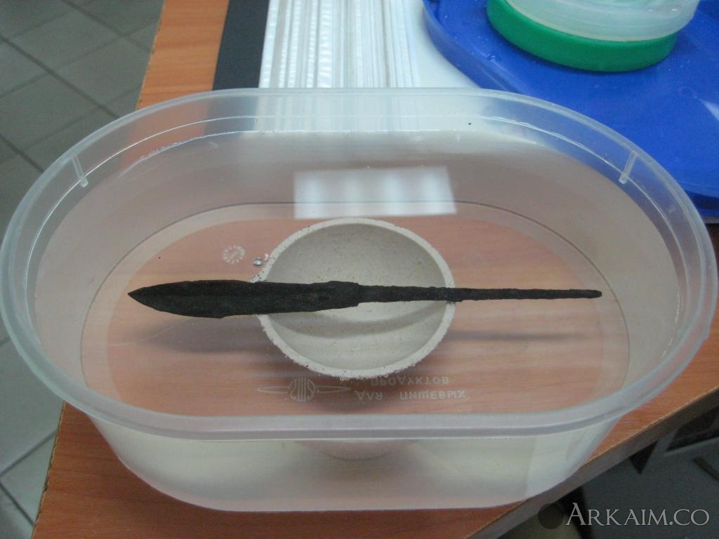

нашел  3-гвоздя, пролежали 3 часа.Вытащил поставил фарфоровую тарелочку, сверху положил нак,залил дистиллированной водой, закрыл крышкой,поставил в шкаф в темное место?все верно я сделал?

Лично не доверяю такому методу из своего опыта, таким способом кислород из емкости тяжело вивести.   Подобные методы проводятся только в вакумах с 100 % уверенностью отсутствия кислорода, тогда да, держать его там можно хоть до скончания века.
В данном же случае я бы не держал так, а кипятил в этой воде, ну так раз 20.......эфект намного лучше

Приветствую. Все виды керосинов,электролизов,масел,кислот в реставрации не применяются. Первейшая задача это убрать вещества которые препятствуют дальнейшему сохранению предметов. В нашем случае это соли и сульфаты. Сульфаты не выводятся с помощью простого дисцилята. Но хорошо растворяются с помощью щелочных растворов. Поэтому предмет нужно на решётке разместить в 2 % растворе едкого натра ( 20 грамм на 1 литр дисцилята). Приобрести можно здесь.  http://soap-academy.kiev.ua/products/13.html
Два-три раза в сутки кипятим по 2 часа. Раз в неделю раствор меняем. Трёх недель достаточно. Затем тоже самое в чистом дисциляте. Потом покрытие танином,сушка,мехчистка,обработка микровоском (парафины и воски не годятся). Рядом в разделе есть темы с подробностями. С ув.

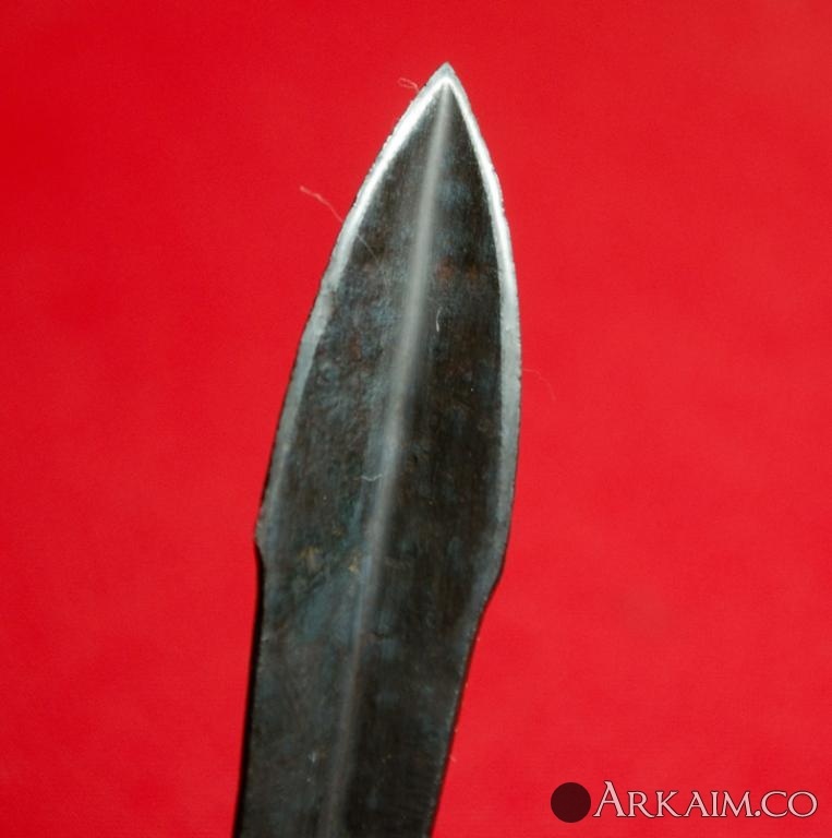

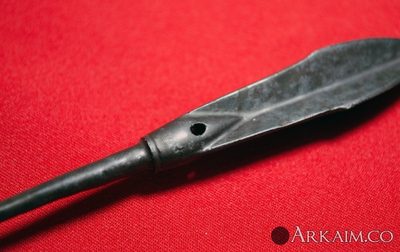

Опубликовано 14 Декабрь 2014 - 01:41

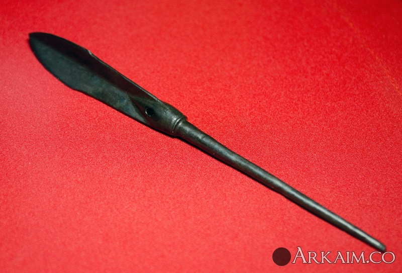

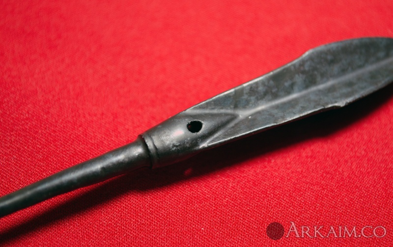

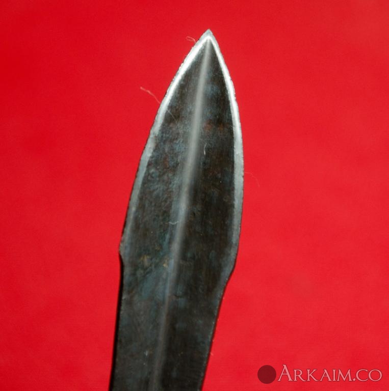

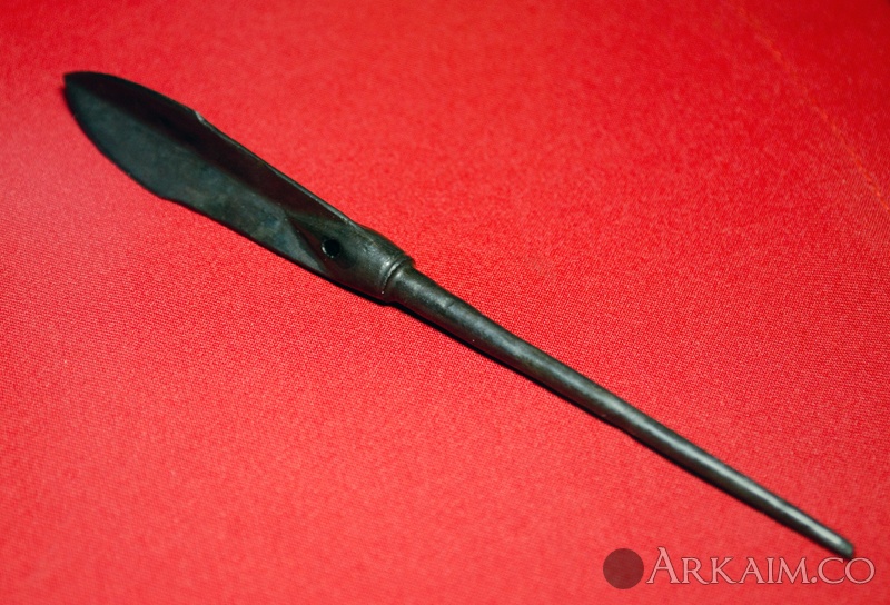

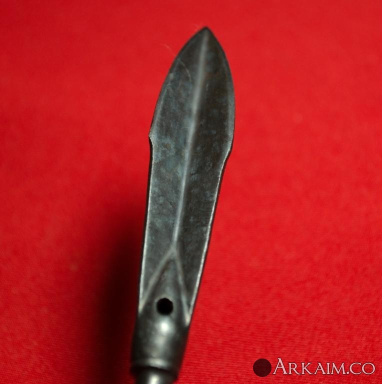

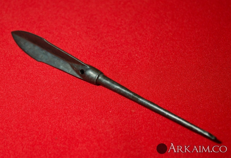

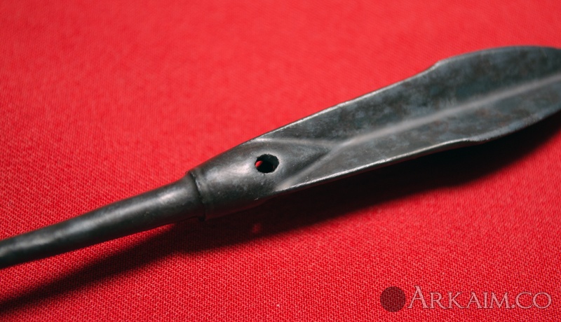

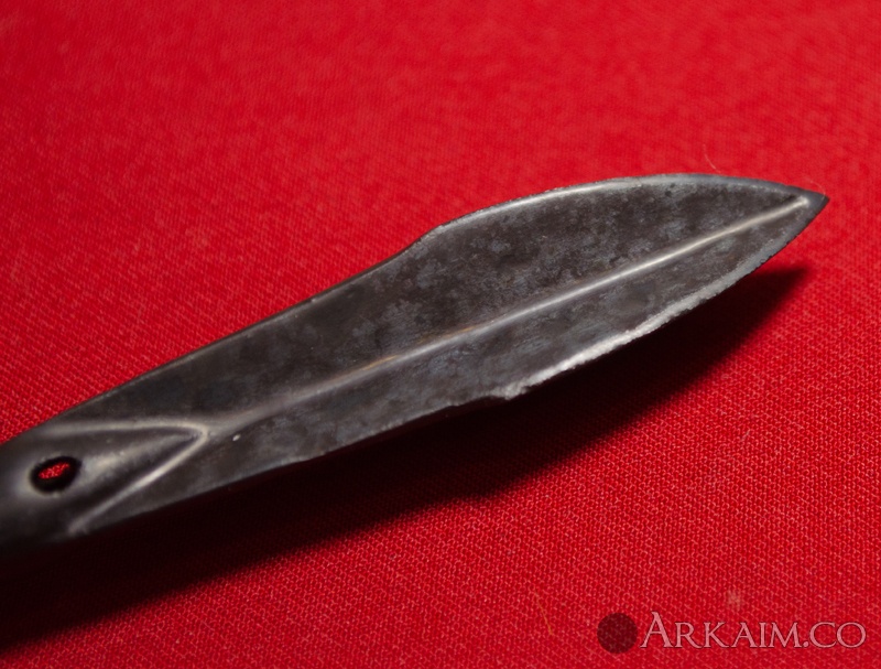

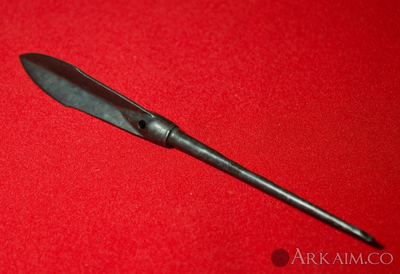

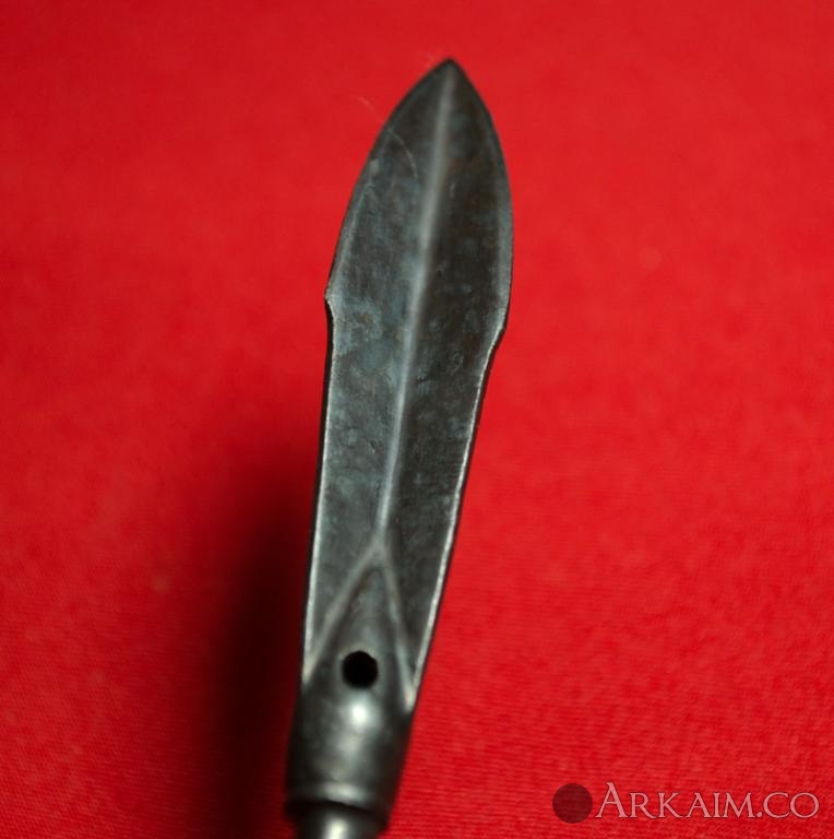

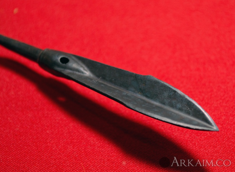

Вот таким вышел наконечник после реставрации.
