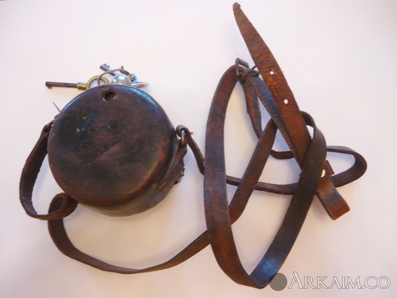

Итак - перед вами замечательный, как говорится, девайс!
Что же это такое? Сейчас объясню!
К разным регистраторам, рекордерам и прочим всяким накопителям информации я питаю особые чувства. И, разумеется, мимо такого устройства пройти просто не мог!

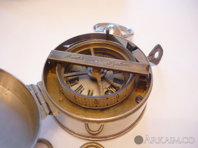

Итак, механизм на фото - это так называемые "часы для контроля ночных сторожей". По-английски - night watchman's clock, или, проще, watchman clock, по-немецки - Nachtwächter Kontrolluhr.
Идея проста - ночные сторожа обязаны обходить вверенную им территорию, а не спать в сторожке. Для этого их нужно стимулировать и контролировать. :-) Так вот, идея состоит в том, чтобы снабдить сторожа регистратором с часовым механизмом, а в определенных точках маршрута обхода расположить ключи-метки, до которых сторож обязан дойти и "отметиться", что он в этих "контрольных точках" побывал в установленное время.
Для этой цели и служат watchman clock - фактически, разновидность т.н. табельных часов.

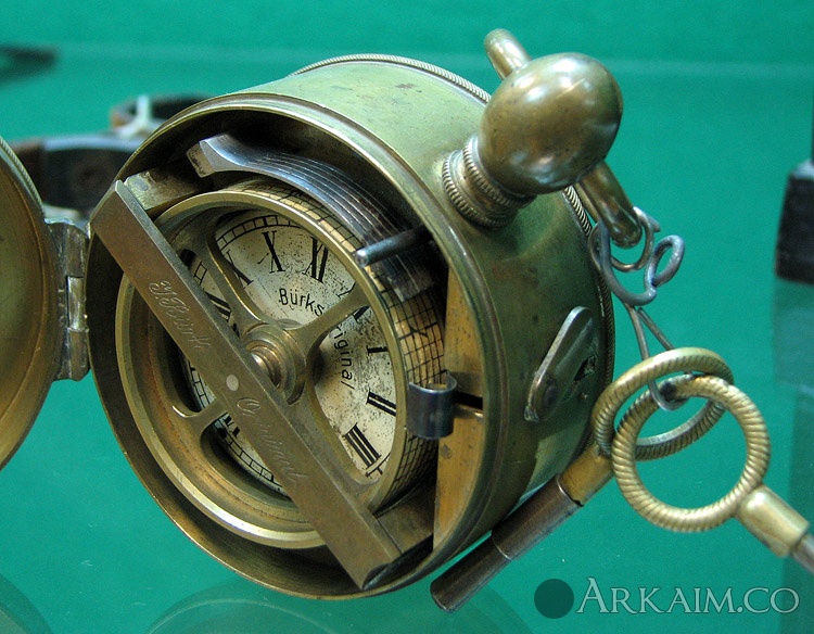

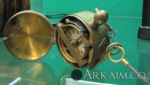

На фото - один из нескольких представленных в Политехническом музее подобных механизмов, который мне кажется самым интересным:
Дело в том, что эти часы изготовлены фиромой Йоханнеса Бурка (Burk, Johannes), который, собственно, и разработал в середине XIX века этот регистрирующий механизм.
Интересно заметить, что watchman clock этого типа выпускались с незначительными изменениями почти 70 лет, вплоть до 20-х годов XX века...

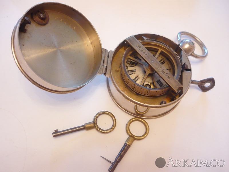

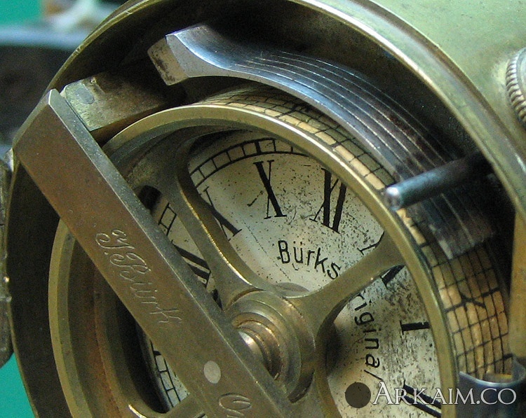

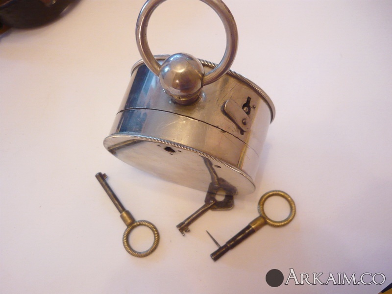

Как же всё это работает? Посмотрим ещё ближе:

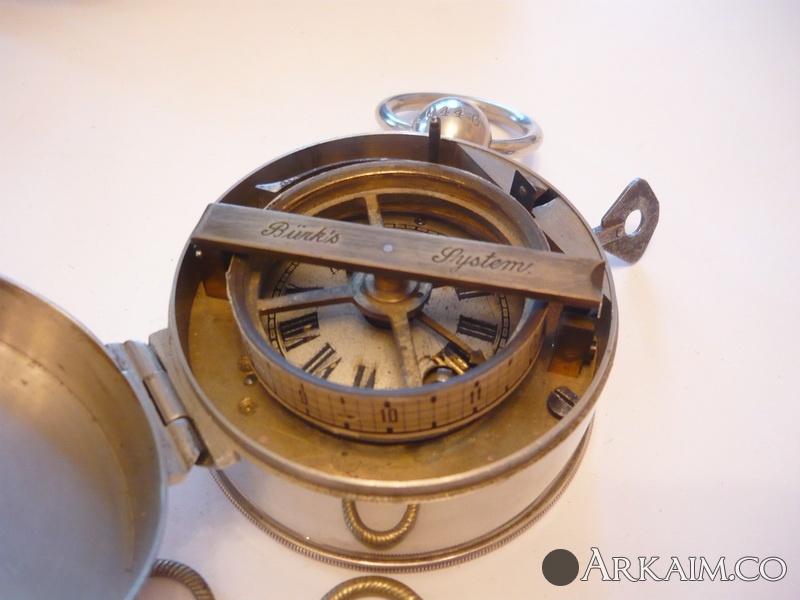

Часовой механизм расположен в прочном медном корпусе, и не имеет стрелок. Вместо часовой стрелки на оси механизма - барабан. На него надевается колечко из графлёной бумажной ленты. Над барабаном - блок из шести пружин с острыми зубцами. Начальник караульной службы выдает ночному сторожу перед заступлением на пост такие часы, заведённые, выставленные на точное время и снаряжённые "свежим" бумажным кольцом. Крышка часов, разумеется, закрыта.
Сторож делает обход территории, и несет с собой часы. Они идут - барабан медленно вращается. Когда сторож доходит до очередной "контрольной точки" - он берет пристегнутый цепочкой в этом месте ключ, вставляет его в скважину в крышке и проворачивает. При этом ключ выступом своей бородки прижимает определенную пружину-резец к бумажной полоске - и на бумаге остается метка!
В разных контрольных точках висят разные ключи - таким образом, утром достаточно снять бумажную полоску и проверить, есть ли на ней метки всех контрольных точек, и в положенное ли время они поставлены. Вот такой учёт и контроль! %)
В Сети я нашел упоминание о том, что изначально фирма Бурка стандартно выпускала часы для шести "станций"-контрольных точек. Тоесть ключ имел только один выступ на бородке. Однако позже были сделаны модификации для 12 и 18 "станций" - видимо, тут уже использовались ключи с несколькими выступами.
И тут возникнет, конечно, логичный вопрос - а что мешает хитрому сторожу открыть крышку и передвинуть барабан, обманув тем самым регистратор?
Этот момент тоже учтён. На последнем снимке прямо в правом нижнем углу видна часть пружины, фиксирующей закрытую крышку. Если присмотреться - можно заметить, что она также снабжена острием, которое оставляет на бумажном кольце отметку! Так что открыть крышку незаметно тоже не выйдет... :-)
