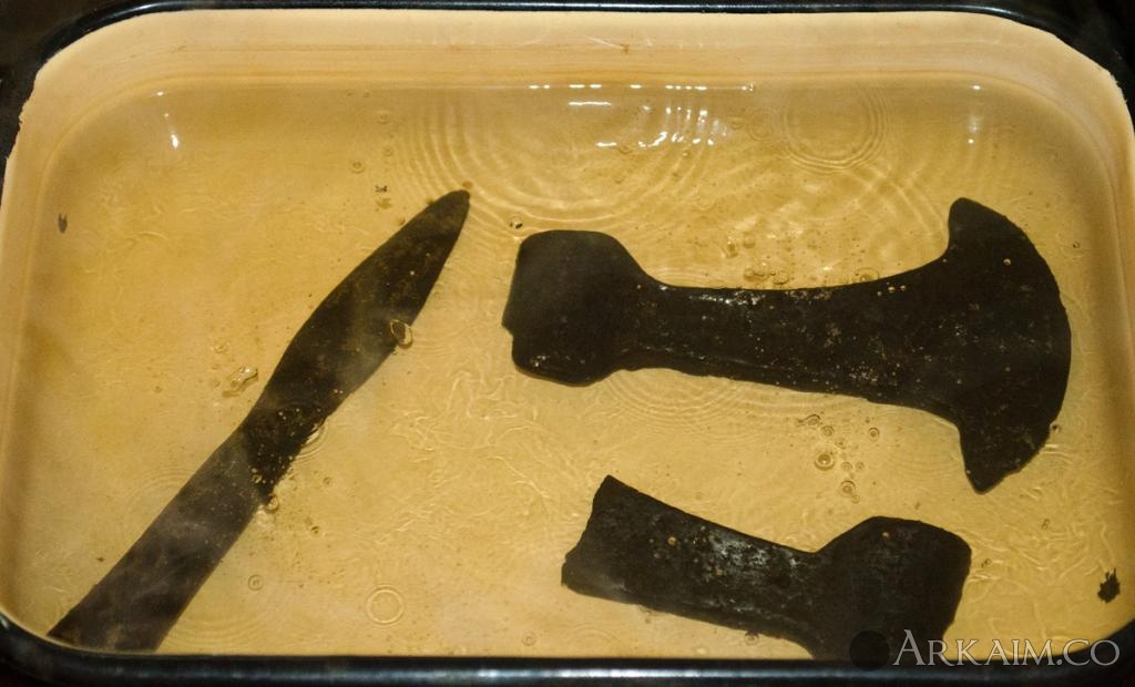

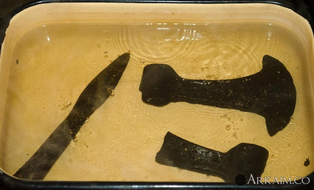

Попал в руки такой топорик из двух частей с недостающим фрагментом. Он мне очень понравился и принял решение его вернуть к жизни. Буду поэтапно выкладывать фото в процессе выполнения работ. Вот фото самого топора только помытого водой. Состояние плачевное,но буду стараться.

Для начала его предварительно расчищаю чтобы максимально открыть доступ для выведения солей. Вторым этапом расчищаю места чтобы согнать две детали вместе. На это ушло часа полтора. При этом конечно металл приходится оголять.

Теперь отправляю топор в слабощелочной раствор NAOH для лучшего выведения солей. Раствор закипает,прокипит с час,и оставляю его на сутки в ёмкости.

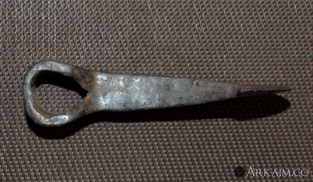

После щелочной ванны,части топора были промыты и дочищены с помощью абразивного бруска и мелкой водостойкой наждачной бумагой. Теперь перехожу к обессоливанию в чистом дисциляте. Стараюсь держать кипящей и доливаю воду.в замен выкипевшей. Туда же попал побалдеть и дротик. Периодически меняю воду на свежую. Завтра думаю начинать дальнейшие работы по восстановлению топора. А в перерывах ломаю голову по его принадлежности. Мыслю что его корни ближе к пеньковцам.

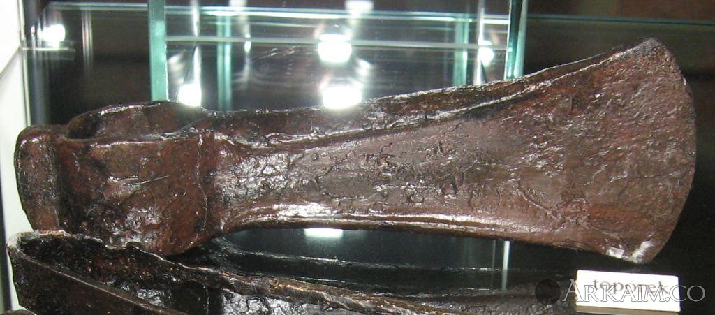

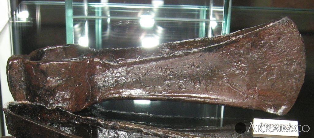

Я думал о топорах такого вида, они существовали в конце римского переда и в ВПН.

Он конечно железный, тот находитса в музее в г Вроцлав ( Vratislavia), но такие встречютса по всей территории.

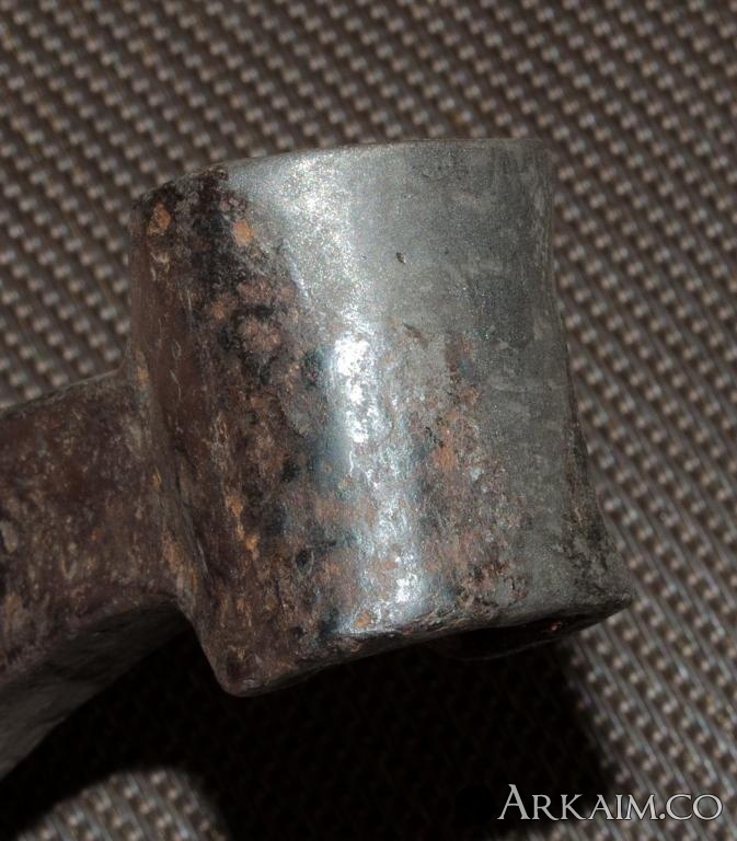

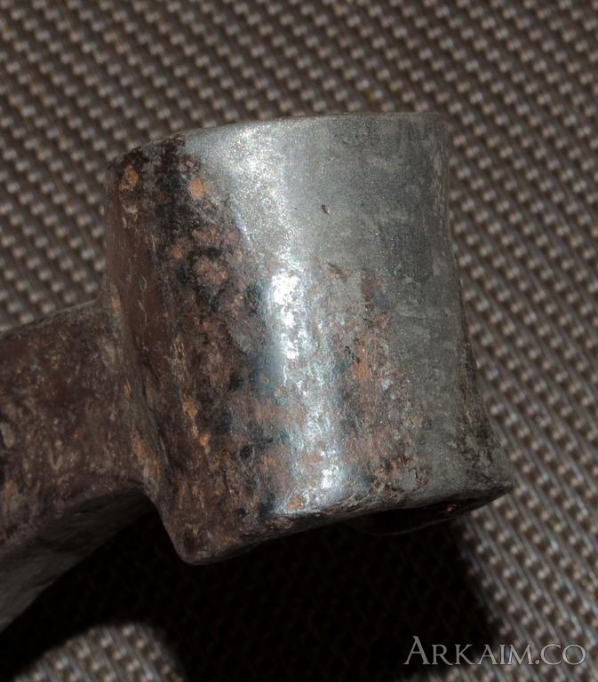

После сушки начинаю сборку топорика. Для обратимости разборки собираю на циакрине (растворяется ацетоном) предварительно подготовив смесь двухкомпонентного компаунда POXIPOL с чёрным и коричневым пигментами подобрав подходящий цвет. Выглядеть топор стал так.
Час сушки при температуре до 100 градусов и можно обрабатывать излишки клея. Для этого использую твердосплавный бор без нажима. Он не затрагивая металлической поверхности хорошо снимает излишки.

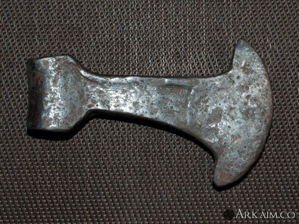

Теперь самое неприятное - восстановление отсутствующей части обушка. Беру алюм.фольгу толщиной 0,3 мм (такая просто была под рукой) обклеиваю её скочем для того чтобы потом можно было отсоединить от массы клея. Её профилирую по внутренней поверхности проушины чтобы исключить зазоры. Фиксирую её чтобы не сдвинулась. Делаю массу как описывал выше,и наношу на нужное место для восполнения поверхности. Потом опять сушка.

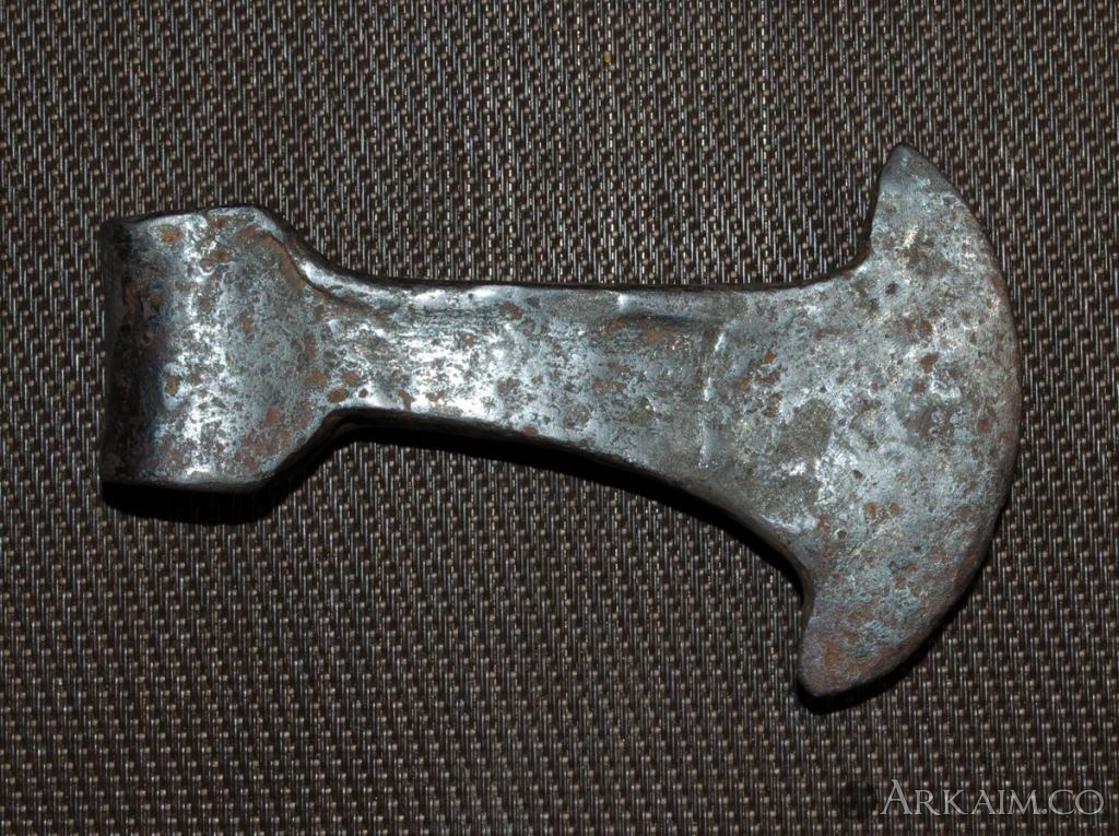

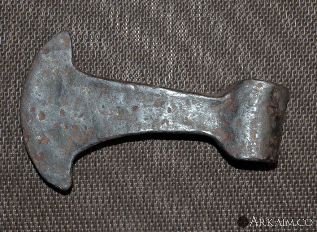

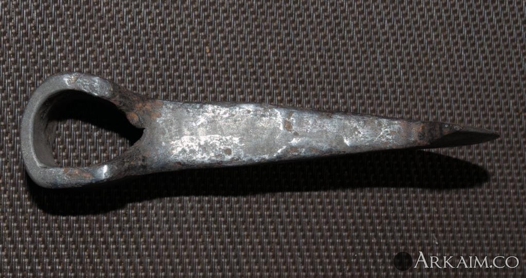

После обработки излишков на обушке заделываю остальные швы и крупные каверны клеем. Обрабатываю потом все доделки бором,и прохожу очень мелкой наждачкой вручную. Вот что получается. Остаётся обработать в танине и законсервировать микровоском. Но это уже завтра.
