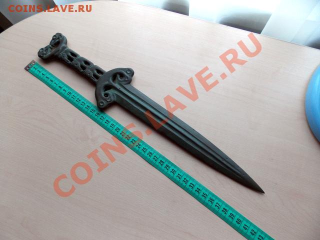

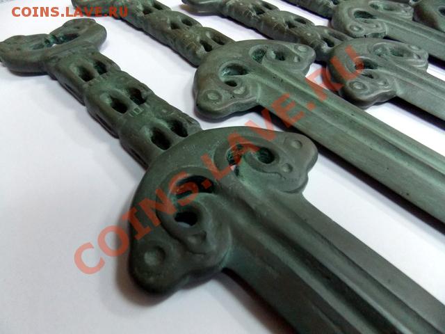

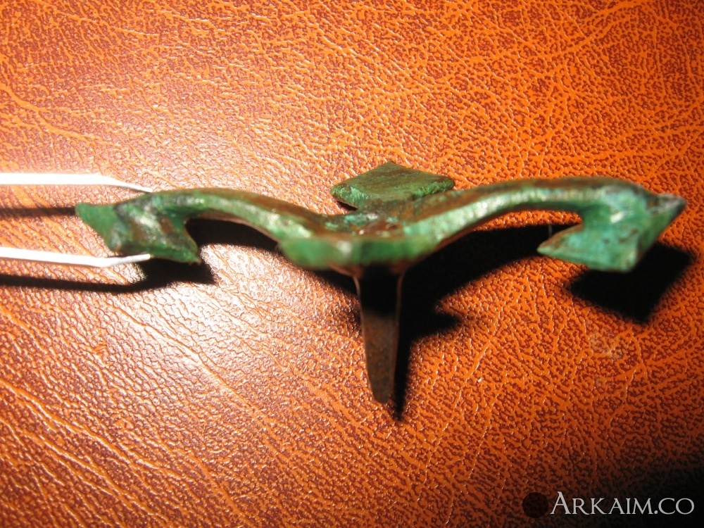

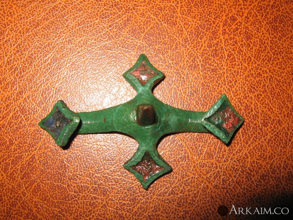

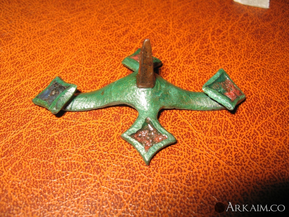

камеру придется делать самому.оговорюсь сразу-я этим не занимаюсь-один знакомый с Сибири.
вот образцы работы...держал в руках-впечатляет.но-хвала Господу-до настоящей патины--далеко.
...что касаемо вилити-я там практически не бываю.но по общим отзывам знаю-сам форум --хороший...администрация-вопрос другой.

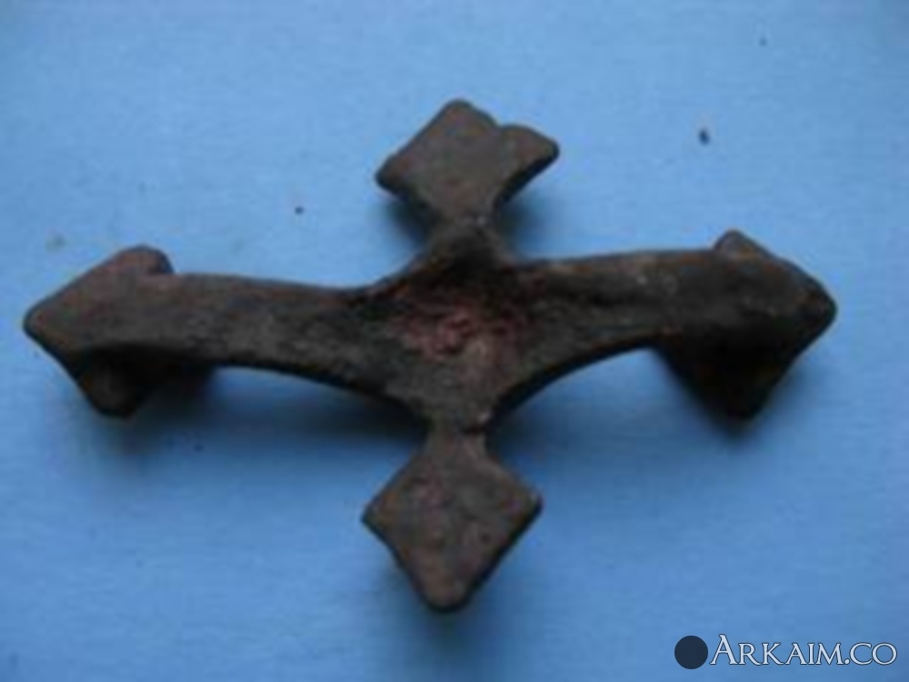

Опубликовано 23 December 2012 - 20:10

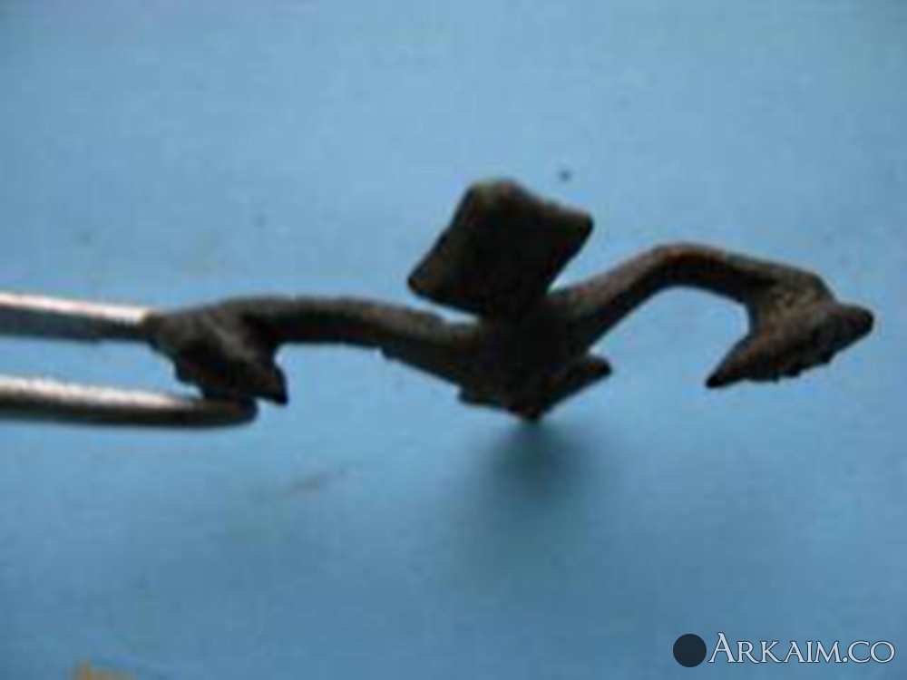

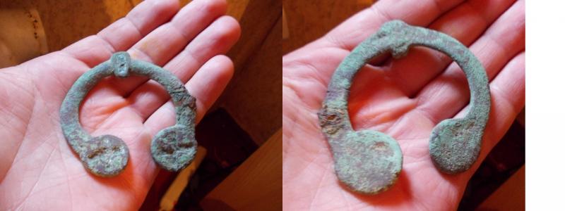

вот такую патину делаю электролизом ;) до и после

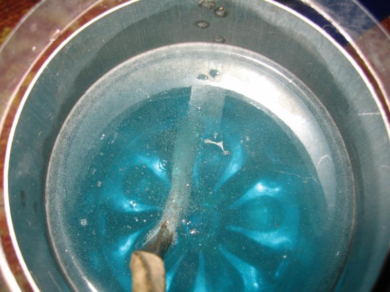

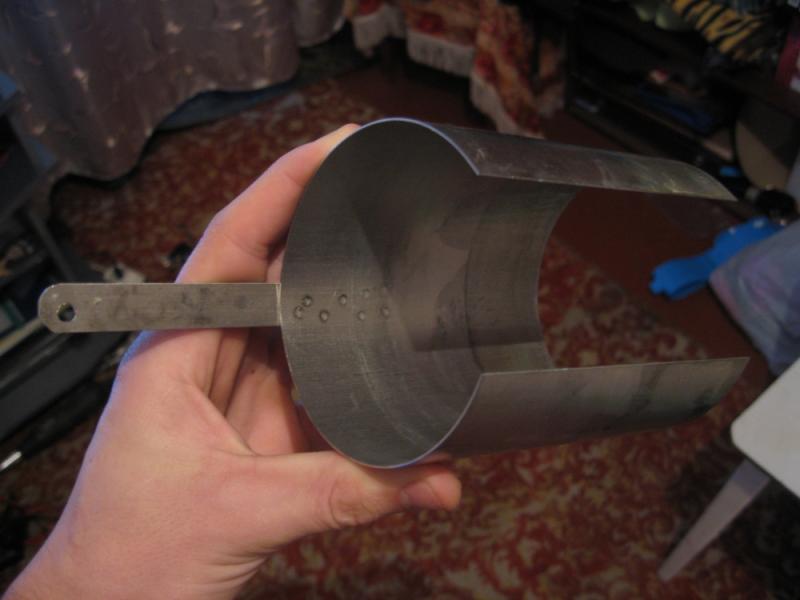

Опубликовано 24 December 2012 - 11:37
Спасибо ^_^

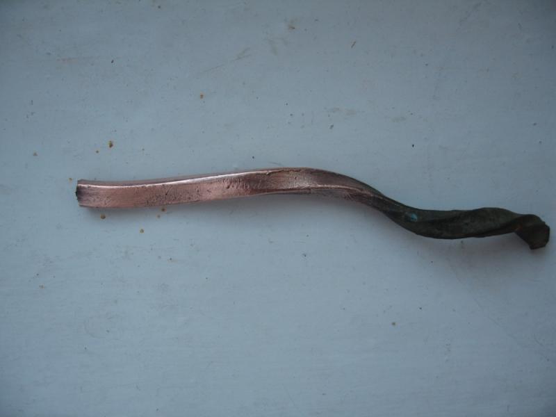

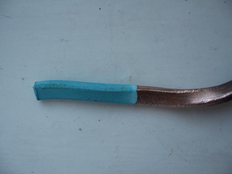

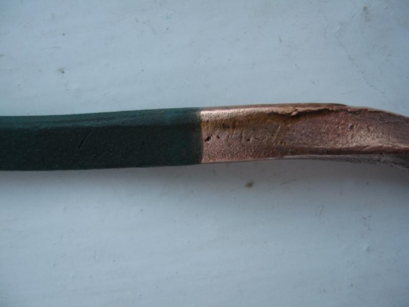

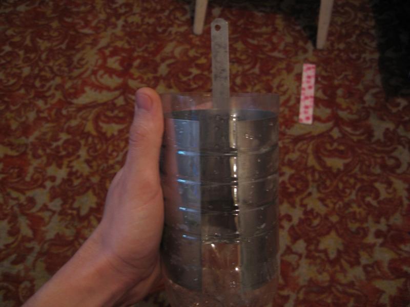

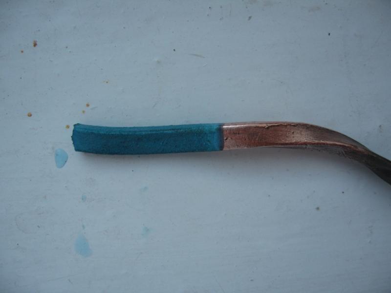

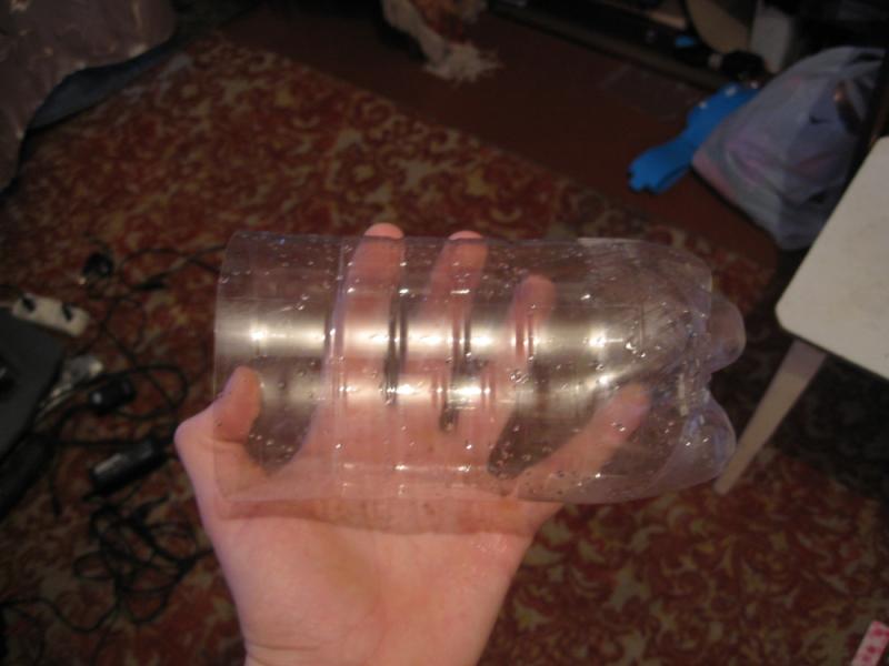

Я лично делаю по такому рецепту на 0.5 л воды 5 столовых ложек пищевой соды и 1 ложка медного купороса воду беру кипяченую на (+) изделие, на ( - )пищевую нержавейку тара любая пластиковая посуда я использую баклашку от минералки дальше сам процесс покажу на куске медной проволоки
берем кусок меди, предварительно зачищенный, для наглядности, и помещаем в готовый раствор и подаем питание, если все нормально будут выделятся пузыри воздуха, процесс проходит в начале бурно с последующим затуханием ,по истечении нескольких минут, достаем изделие и смотрим на качество патины, если нас устраивает то отправляем на просушку на открытом огне, при просушке синяя патина начнет белеть покрываясь кристаллами соды, вот для чего нам и нужен открытый огонь, им мы обжигаем эту соду, и в последующем прогреве изделия, патина с синего начнет переходить в зеленый цвет, быстро осматриваем если все устраивает покрываем  мкв вот так
goro , Индеец , d.sckrudj

фото до

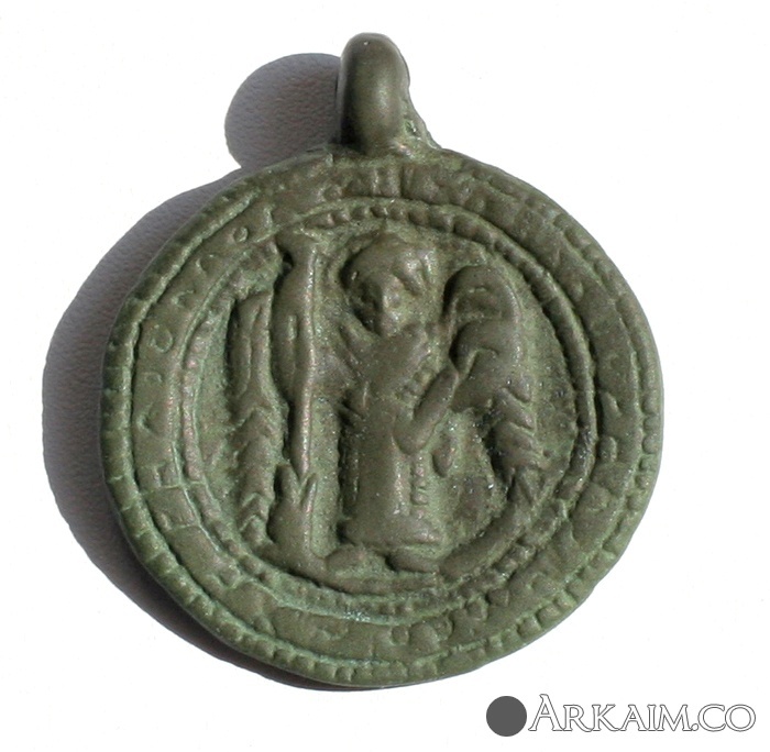

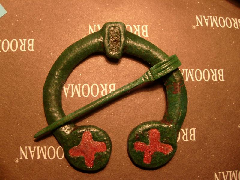

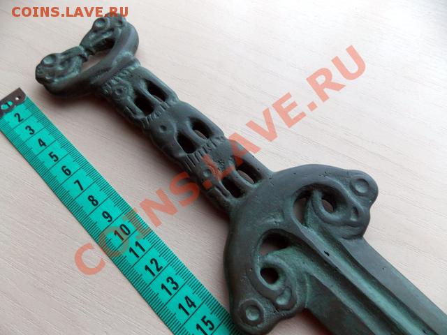

Вот бронзовая КОПИЯ :lol: змеевика c архангелом Михаилом. Отливка была характерного для свежей бронзы сияющего "желто-золотого" "цвета. На фото- после патинирования в соде. Снимок делал цифровой зеркалкой со специально предустановленным балансом белого по "серой карте", поэтому цвет на фото практически идентичен тому, что я вижу вживую... такой оливково-зеленый..
