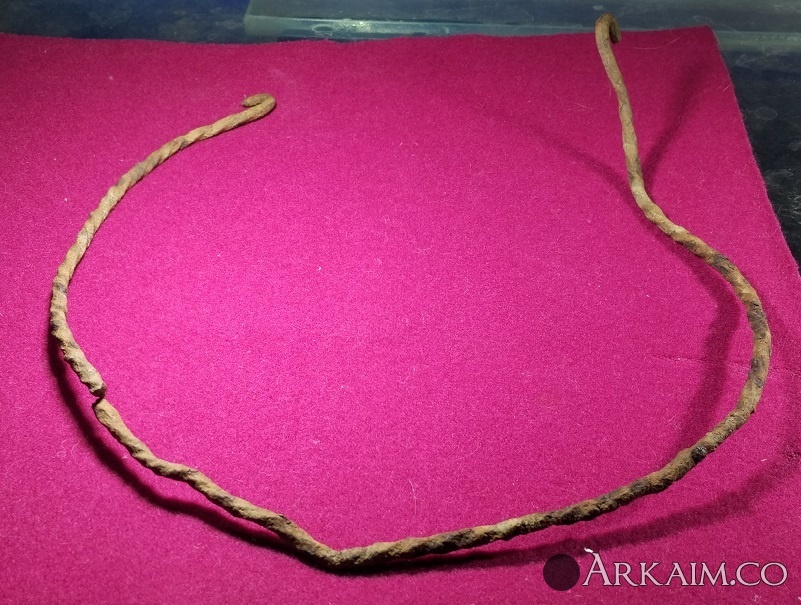

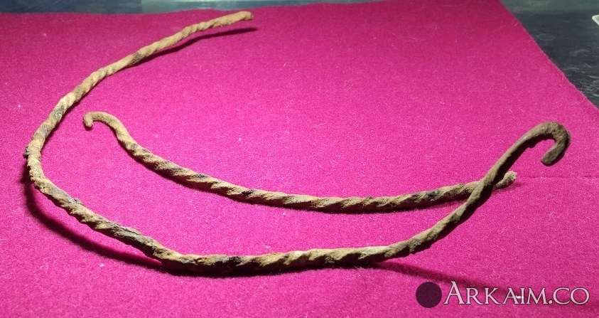

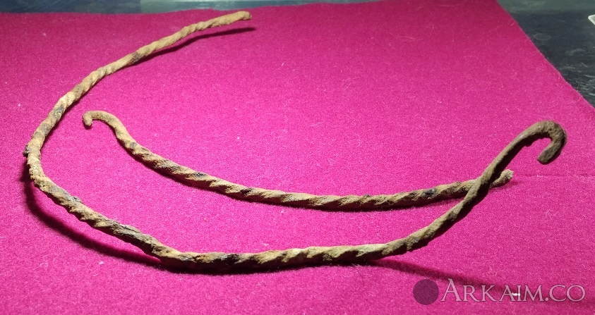

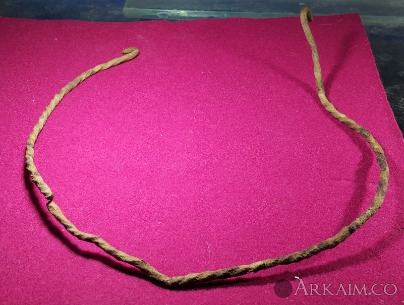

Добрый день. Подскажите пожалуйста, что за предмет и к какому периоду относится. Витая железная гривна это или ручка ведра-казана)). Материал - кованое железо, витое. Длина 60 см, диаметр в наибольшем месте около 5 мм. Нахождение Центральная Украина. Из сопутки попадались обувные железные подковы по средневековью и наки 9-11 вв. Заранее признателен

имхо: зацеп не гривенный
Yorik , Bruce

Спасибо за мнение.
Да вроде как и такие (похожие) были.
Подождем еще мнений.

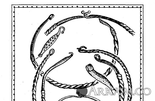

есть и такое
Дротовые гривны изготовлены из круглого в сечении дрота, который в горячем состоянии перекручивали, отчего на его поверхности появлялась винтообразная нарезка. Такие гривны называются тордированными. Их застегивали на груди, причем застежка имела форму петли и крючка или петли и многогранной головки (табл. 52, 1). Есть отдельные экземпляры тордирован-ных гривен, концы которых не застегивались, а далеко заходили один за другой. Тордированные гривны - наиболее древний тип этой категории украшений. Гривны с застежкой в виде петли и крючка известны в Латвии уже с XVII в. Видимо, из Финляндии заимствованы гривны с концами в виде выступов-шипов (табл. 52, 4). Обнаружены тордированные обручи в памятниках IХ - Х вв. в Прикамье, в муромских и мордовских могильниках, в южной России. Однако наибольшая концентрация находок наблюдается в юго-восточном Приладожье и в районе Чудского озера. М.В. Фехнер полагала, что тордированные гривны на Руси являлись предметом импорта из Прибалтики и Финляндии. Также импортными изделиями можно считать железные, иногда посеребренные гривны четырехгранного сечения, перекрученные по всей длине или лишь частично (табл. 52, 2-3). Застежка этих гривен оформлена в виде петли и крючка или двух завитков, причем располагалась она сзади. Диаметр этих гривен невелик, они, видимо, плотно охватывали шею. В погребениях встречаются обручи с надетыми на них железными подвесками в виде маленьких молоточков или кружочков - символов скандинавского бога Тора. Железные гривны были распространены на территории Руси в Х - ХIII вв. Их находки сосредоточены в основном вдоль торговых путей, связывавших Северную Европу со странами Востока. На Русь гривны эти попадали из Скандинавии.
http://kladoiskatel.kiev.ua/657.html
Bruce , Yorik

Опубликовано 14 Декабрь 2017 - 21:44
Спасибо! Значит на 99% можно считать данное изделие железной витой шейной гривной. 1% оставим на то, что кузнец который ее сделал использовал ее как ручку для ведра, а мы теперь гипотезы строим :)

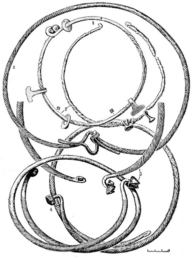

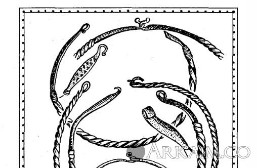

Рис. 7. Дротовые гривны

Начнем рассмотрение этой категории женских украшений с гривен, сделанных из массивного дрота. Среди них наиболее ранними являются обручи из дрота круглого или трехгранного сечения, вся поверхность которого, за исключением затылочной части и концов, орнаментирована косой, как бы винтообразной нарезкой. Такой рисунок получался путем перекручивания дрота (литого или кованого) в нагретом состоянии. Чем сильнее его перекручивали, тем ближе расположены грани на корпусе гривны. Затем с помощью специальной болванки дрот изгибали, придавая ему форму обруча, и проковывали тыльную часть и концы, чтобы в этих местах уничтожить грани и сделать поверхность изделия гладкой. Эти крученые так называемые тордированные гривны имели замок в виде двух петель, из которых одна, служившая крючком, расплющена, или же замок состоял из петли и многогранной головки (рис. 7, 1, 4). В раскопках эти гривны часто встречаются с отломанными головками замка, что объясняется, вероятно, тем, что соединение последних с дротом путем припайки было не очень прочным.
Крученые гривны с диаметром, равным 20-25 см, застегивались не сзади на шее, а на груди. Имеются вместе с тем экземпляры с далеко заходящими друг за друга концами, которые носили в незастегнутом виде.
На изучаемой территории тордированные гривны встречаются сравнительно редко. Они обнаружены всего в 22 пунктах в количестве 28 экземпляров: 20 медных и бронзовых и 8, выполненных из высокопробного серебра. Среди последних шесть гривен найдены в кладах, зарытых на рубеже IX-X веков, одна - является случайной находкой на территории Псковской области и только один экземпляр обнаружен в кургане с трупосожжением близ д. Кабанское Ярославской области (приложение I, а).
В составе кладов вместе с кручеными серебряными гривнами находились еще гривны (серебряные), обруч которых покрыт мелкими шестиугольниками - чешуйками. Они представлены на нашей территории единичными экземплярами. Вне кладов подобная гривна найдена только однажды - это случайная находка на территории Калужской области.
Что же касается крученых гривен из меди и бронзы, то за исключением одной, найденной при раскопках сельского поселения, все остальные восемнадцать обнаружены в курганах - при погребениях, совершенных по обряду кремации. Заслуживает внимания тот факт, что гривны в погребениях всегда лежали в центре кострищ, чаще всего на грудах кальцинированных костей. В ряде случаев внутри гривен или около них находились сложенными вместе различные перегоревшие предметы женского наряда - скорлупообразные фибулы, браслеты, подковообразные застежки, ожерелья из стеклянных и каменных бус и т. п.
Скорлупообразные овальной формы фибулы, найденные вместе с кручеными гривнами, относятся к типам 51-в, 51-с и 55, по Я. Петерсену, и датируются второй половиной X - началом XI в. К X - началу XI в. могут быть отнесены и бусы из глухого стекла - лимоновидные, дынеобразные и шарообразные глазчатые, встреченные с тордированными гривнами в одних и тех же погребальных комплексах. Наконец, большое значение для датировки крученых гривен имеют их находки совместно с подковообразными фибулами, у которых концы в виде многогранных головок снабжены шипами-выступами. Такие застежки являются чисто финским типом, характерным для X в.
Исходя из этих данных и принимая во внимание тот факт, что тордированные гривны найдены в северо-восточной и северо-западной Руси исключительно в трупосожжениях, можно заключить, что они распространены были среди местного населения преимущественно в X в. Ареал тордированных гривен сравнительно велик: они известны в памятниках IX-X вв. Прикамья и южной России, в мордовских и муромских могильниках IX-XI вв., а также в археологических объектах северной Европы того же времени (приложение I, а).
Следует заметить, что тордированные гривны с замком в двойную петлю, из которых одна, служившая крючком, расплющена, характерны для Латвии VII-XII вв., а родиной крученых гривен, у которых головки замков имеют выступы-шипы (как на подковообразных фибулах) считается Финляндия. Среди найденных на нашей территории девяти крученых гривен, у которых полностью сохранился замок, шесть имеют точно таким же образом оформленные головки, как тордированные гривны Финляндии (рис. 7, 3). Это дает основание предполагать, что крученые гривны северо-восточной и северо-западной Руси являлись предметом импорта из Финляндии и Прибалтики, тем более, что большинство находок этих украшений сосредоточено в юго-восточном Приладожье и в районе Чудского озера. В пользу этого предположения говорит и тот факт, что русскими мастерами техника кручения стала применяться, вероятно, не ранее XII в.

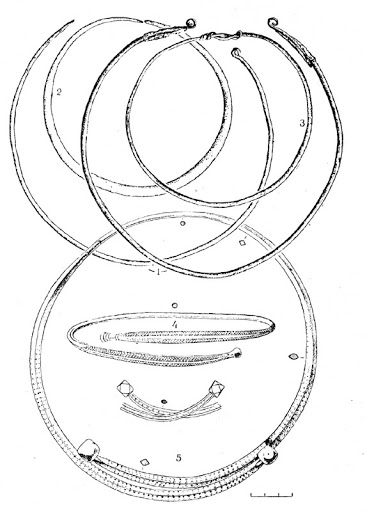

Рис. 8. Круглопроволочные и дротовые гривны
Подобные гривны найдены как в трупосожжениях, так и в трупоположениях в сочетании с вещевым материалом X - начала XI вв., что дает право их датировать тем же временем. В одном из курганов близ д. Шахново (Ленинградская обл. ) обруч из граненого дрота найден вместе с тордированным (приложение I, б).
В северо-западной и северо-восточной Руси дротовые гривны этого типа найдены только в количестве 18 экземпляров, из которых пятнадцать обнаружены в юго-восточном Приладожье и на восточном берегу Чудского озера, т. е. районы распространения гривен с гранеными концами и тордированных совпадают (рис. 9). Аналогичные шейные обручи хорошо известны в Финляндии. По всей видимости, оттуда они проникали на Русь.

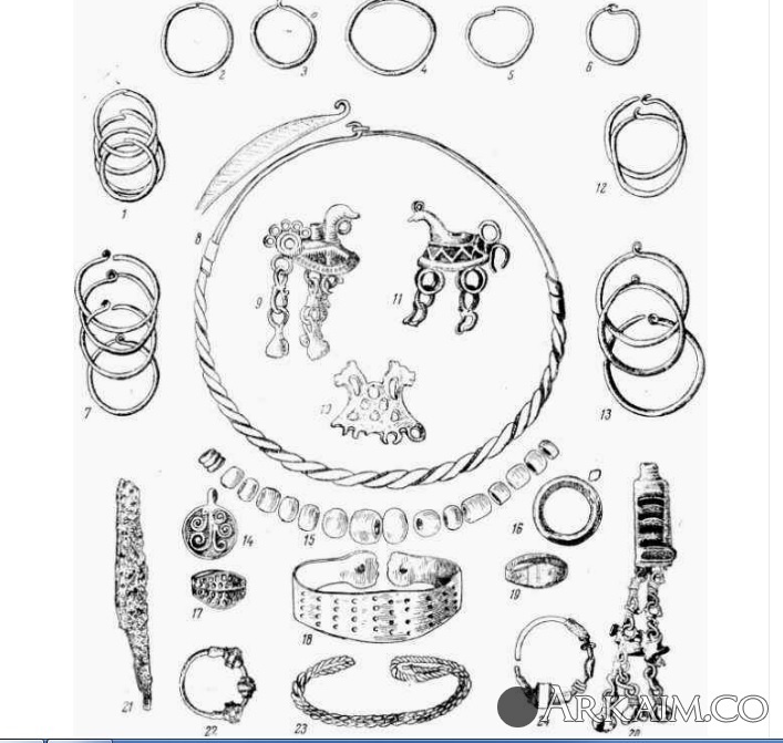

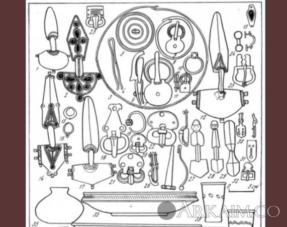

Рис. 9. Находки гривен X — начала XI в.
