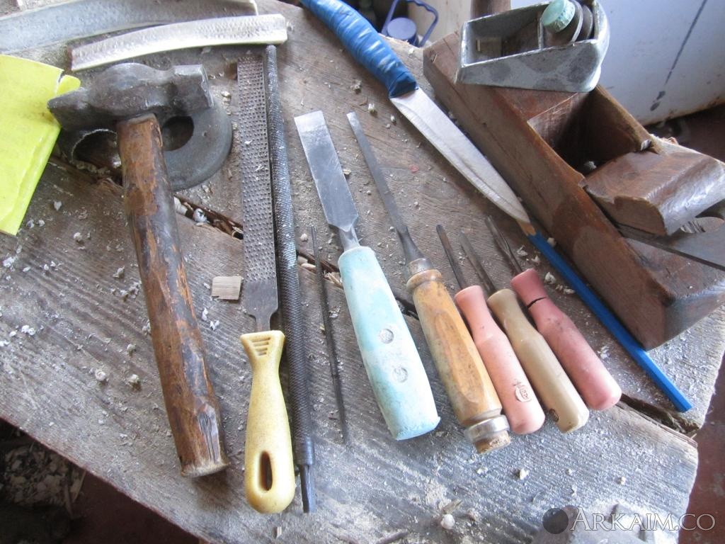

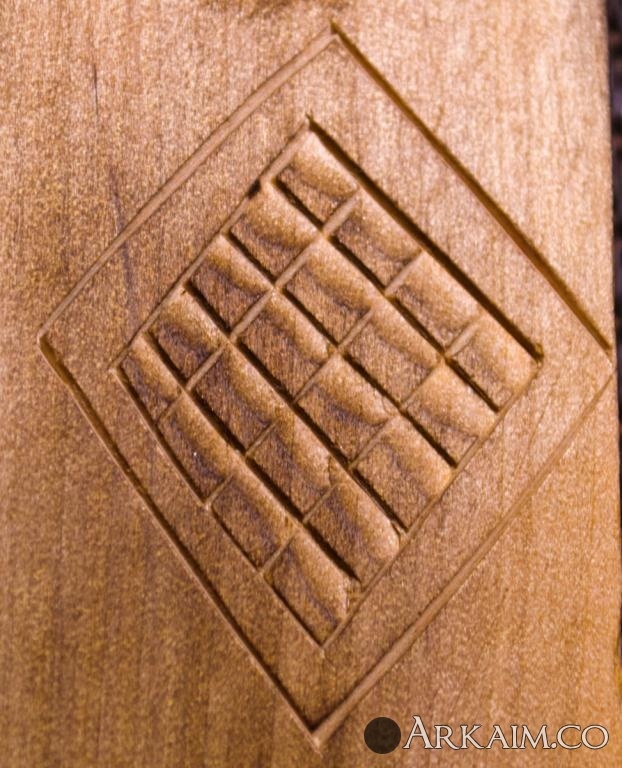

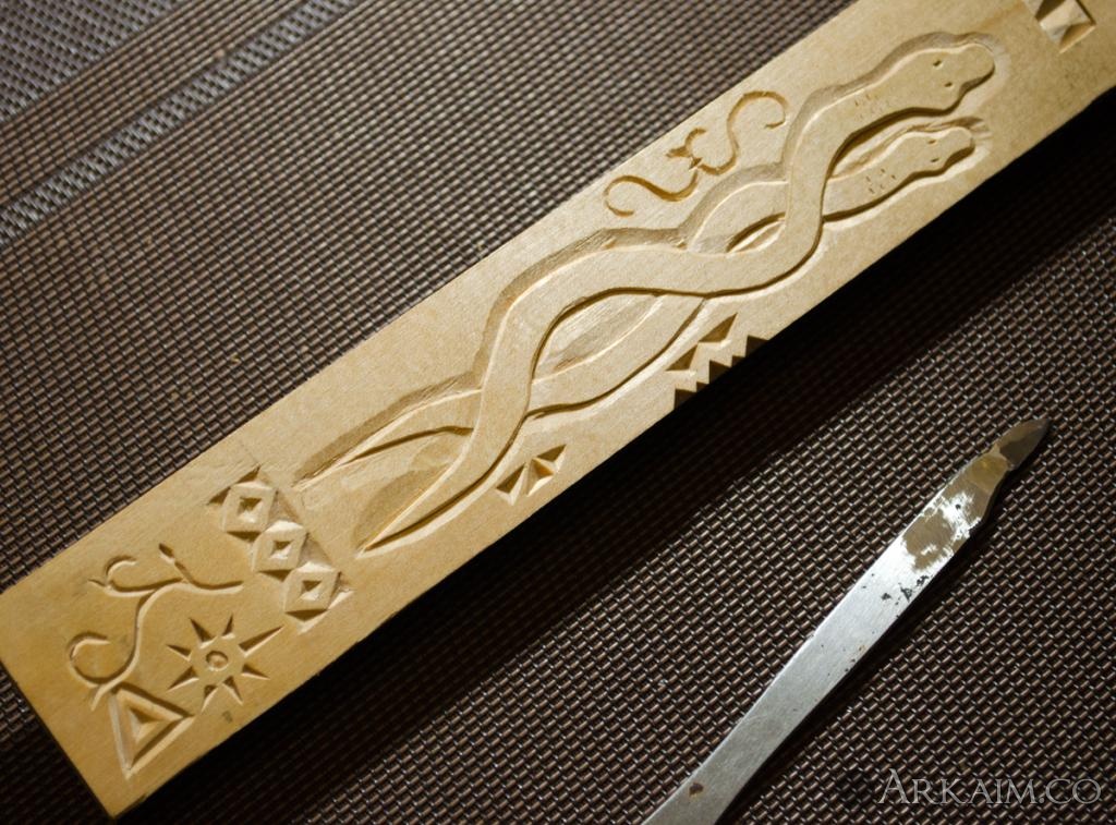

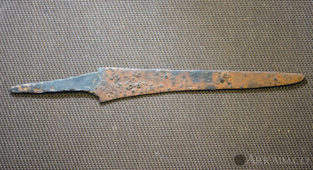

Приветствую форумчан. Кто-нибудь у нас практикует резьбу по дереву в реконструкции ? Попробовал кое-какие приёмы резки (они мало мне знакомы) сделав с обломка скальпеля нож. Интересно пообщаться на тему стамесок,штихелей и ножей для резьбы по дереву. Кажется Антон практиковал резьбу,но он что-то не появляется в последнее время. Также интересны ссылки на реконструкции ножен,древка топоров и булав. Думаю тема интересна и заинтересует любителей древнего вооружения.

Чуток баловался когда-то. Штихели и резцы на порядок удобнее в работе. Возьми, не пожалеешь.

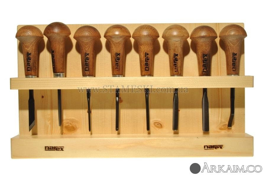

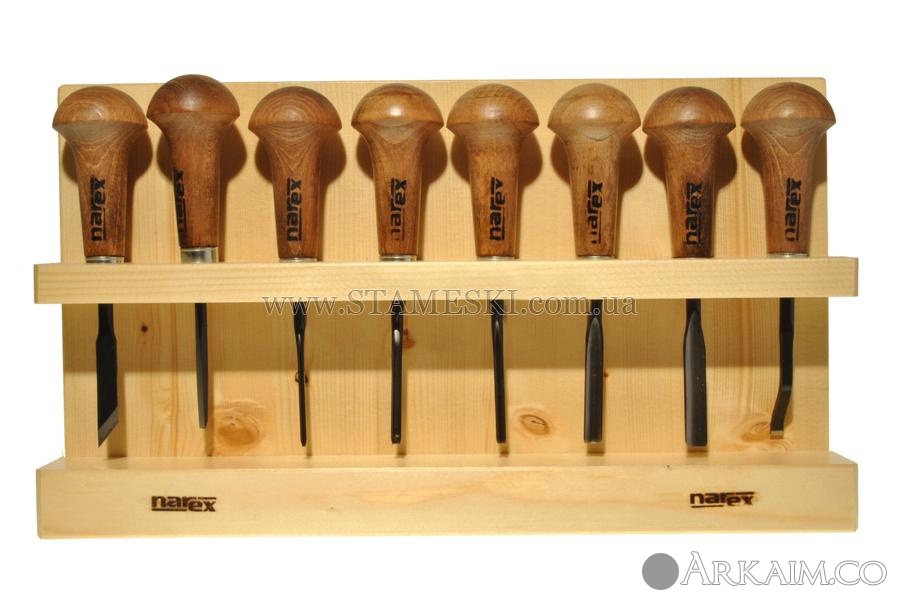

Юра,такого плана ? Ну и ножи конечно нужны в придачу.
Опубликовано 25 Сентябрь 2014 - 22:44
Да, такого, только у меня набор побольше был. Видел на рынках продают лезвия отдельно, ручки сам сделаешь ;)

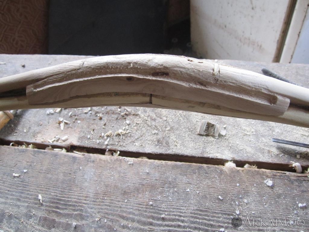

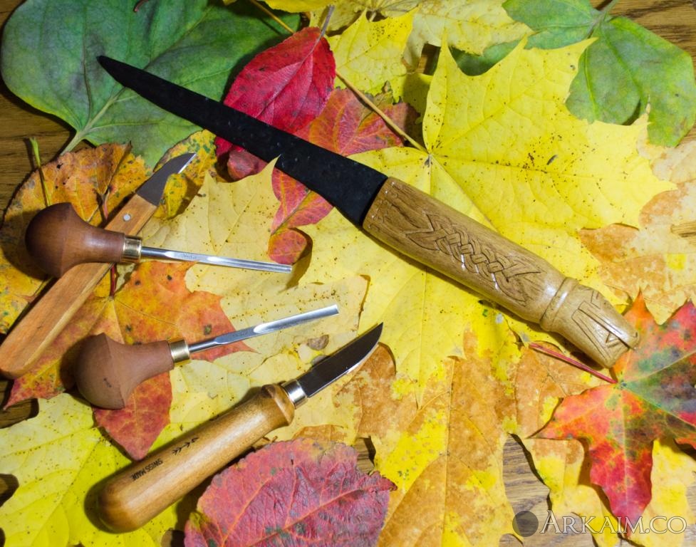

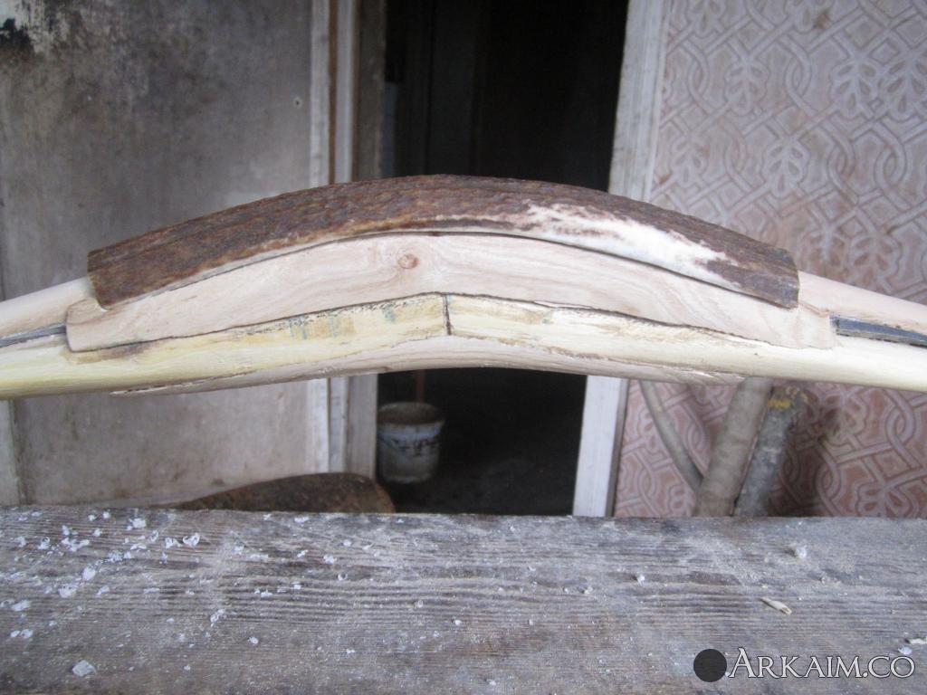

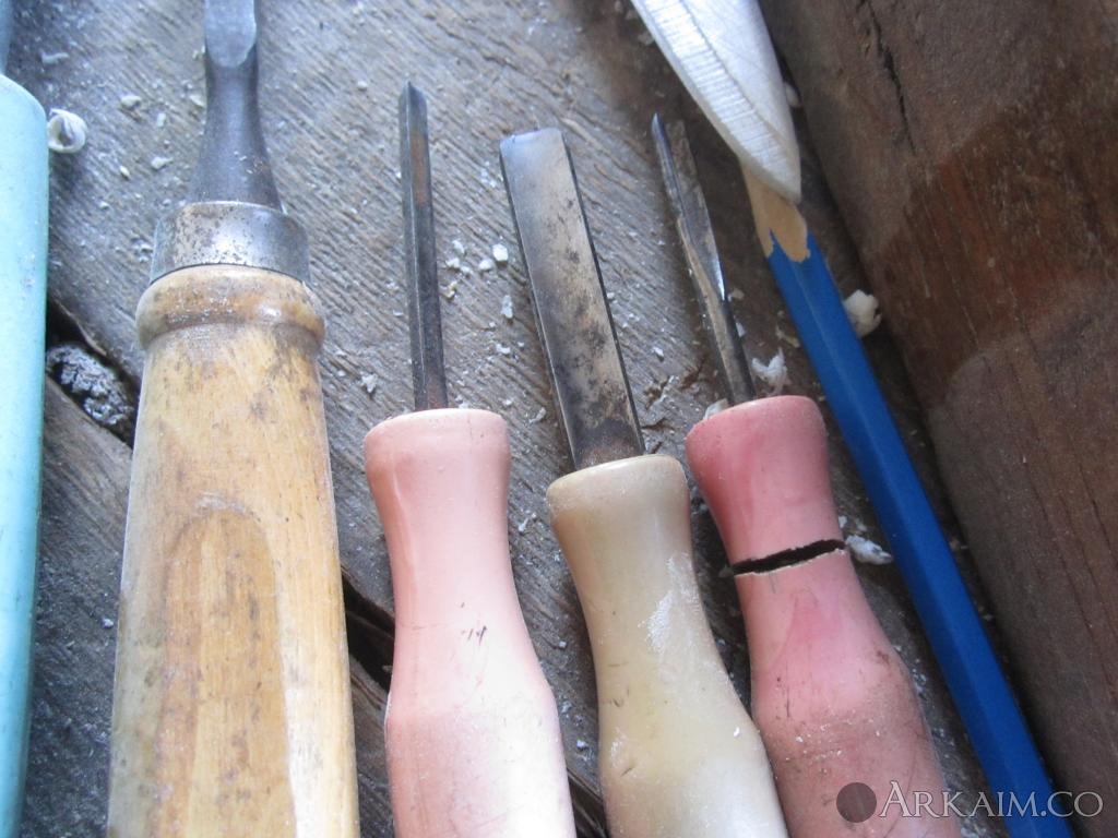

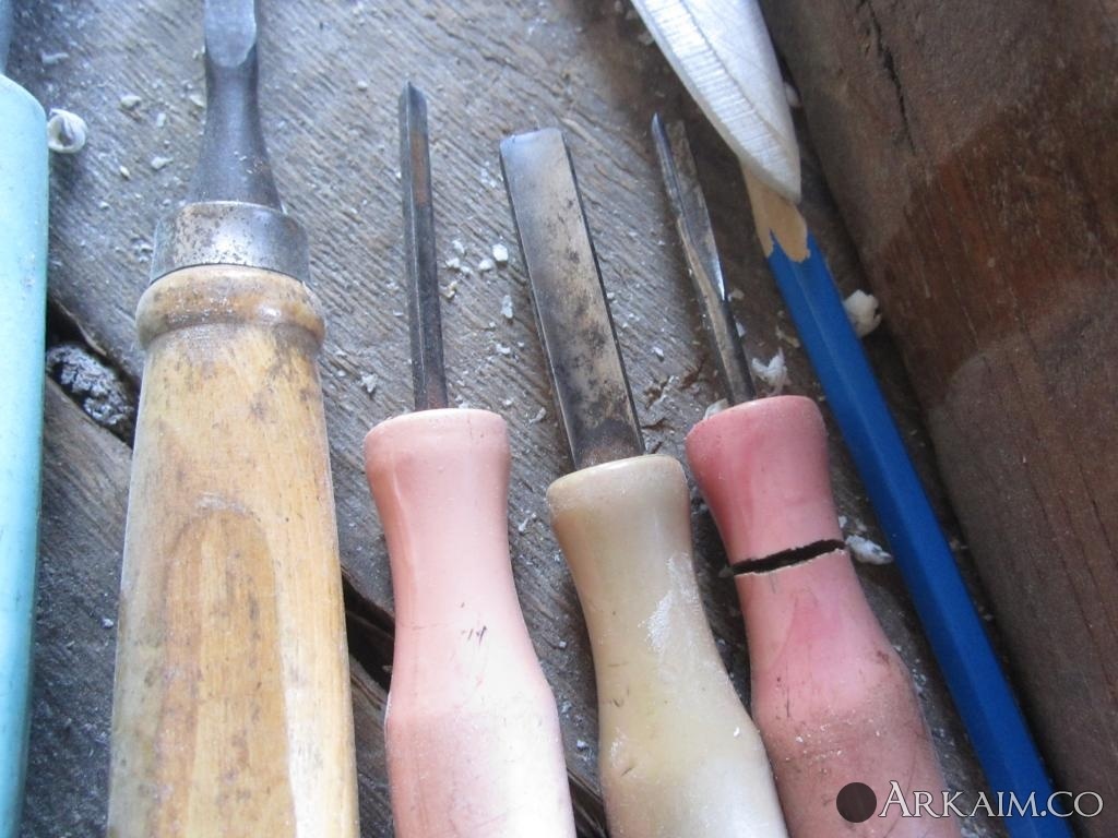

И не надо искать ,есть наборы детских резцов которыми достаточно удобно работать. Они  быстро садятся ,но и легко и быстро точатся. Там их не помню сколько ,но я привык работать тремя ,один самый крупный полукруглый (около 10мм) ,один уголок и один средний. Один ровный качественный инструмент(кроме них) типа скальпеля иметь надо ,для того что бы аккуратно работать в маленьких  углублениях. Я раньше приклады резал ,фото не делал ,делал так же полочки ,вешалки пару раз ,но с врезанным панорамным рельефным рисунком ,тогда ещё цифровиков не было ,потому и фоток нету ,сейчас с оленьим рогом вожусь ,на рукоятку лука.
IMG_0008.JPG Тут подгонка деревянной поверхности под выбранное в роге пространство...  IMG_0010.JPG
Это я к тому что резцы и рог режут ,твёрдое дерево тем более... А инструмент основной мой (ну кроме пил ,топоров ,свёрл и т.д.) вот...
IMG_0030.JPG Ничего особо мудрого. В последнее время ничего красивого что бы показать не делал. У меня как то сложилось что резец с коричневой ручкой основной ,я им основную массу древесины в рисунке выбираю ,а те два вспомогательные ,для обработки краёв деталей рисунка , уголок важен ,у меня треснут ,ну то я в лесу обитал много лет назад ,употреблял не по назначению ,но ручка всё равно держит. IMG_0032.JPG
Ну и ещё скальпелеобразный инструмент есть ,(сейчас куда то затерялся) это для мелких фрагментов рисунка. Ничего премудрого ,главное начать ,а оно потом нужды само покажет и на сверх дорогое засматриваться не стоит ,по крайней мере на первых порах.

Просмотр сообщенияShurf (26 Сентябрь 2014 - 00:20) писал:
Прикрепленные файлы IMG_0008.JPG Тут подгонка деревянной поверхности под выбранное в роге пространство...  Прикрепленные файлы IMG_0010.JPG
Прикрепленные файлы IMG_0030.JPG Ничего особо мудрого. В последнее время ничего красивого что бы показать не делал. У меня как то сложилось что резец с коричневой ручкой основной ,я им основную массу древесины в рисунке выбираю ,а те два вспомогательные ,для обработки краёв деталей рисунка , уголок важен ,у меня треснут ,ну то я в лесу обитал много лет назад ,употреблял не по назначению ,но ручка всё равно держит. Прикрепленные файлы IMG_0032.JPG
Спасибо,дружище. Понятно что и отвёрткой заточенной можно что-то резать и даже с неплохим результатом. Но тут тонкие моменты,и нужен инструмент с очень хорошей стали. Оказывается в Симфе есть умелец который делает резцы покруче швейцарских,зовут Владимир,работает не на поток,а для души. Но найти его и сделать заказ проблематично. Тоже пробовал с рогом оленя - очень тонкий слой для работы. А так мечтаю из кости воспроизвести бутероль акинака.

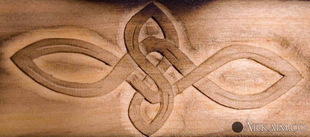

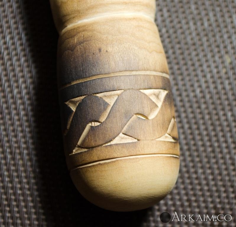

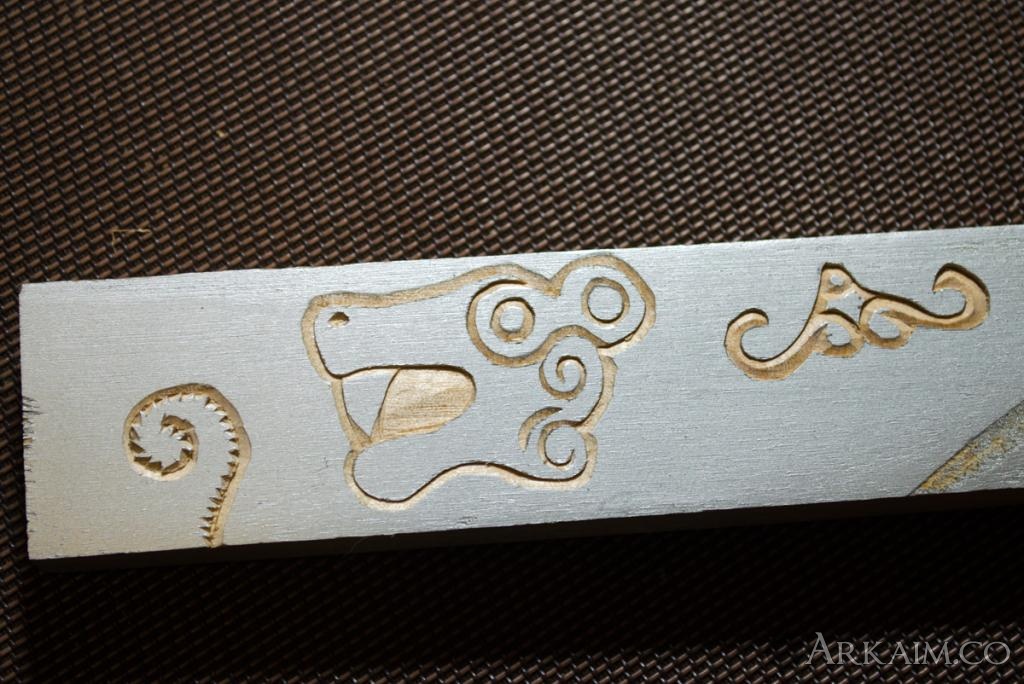

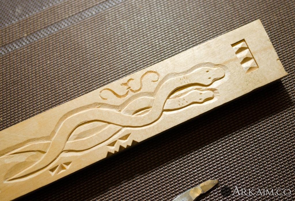

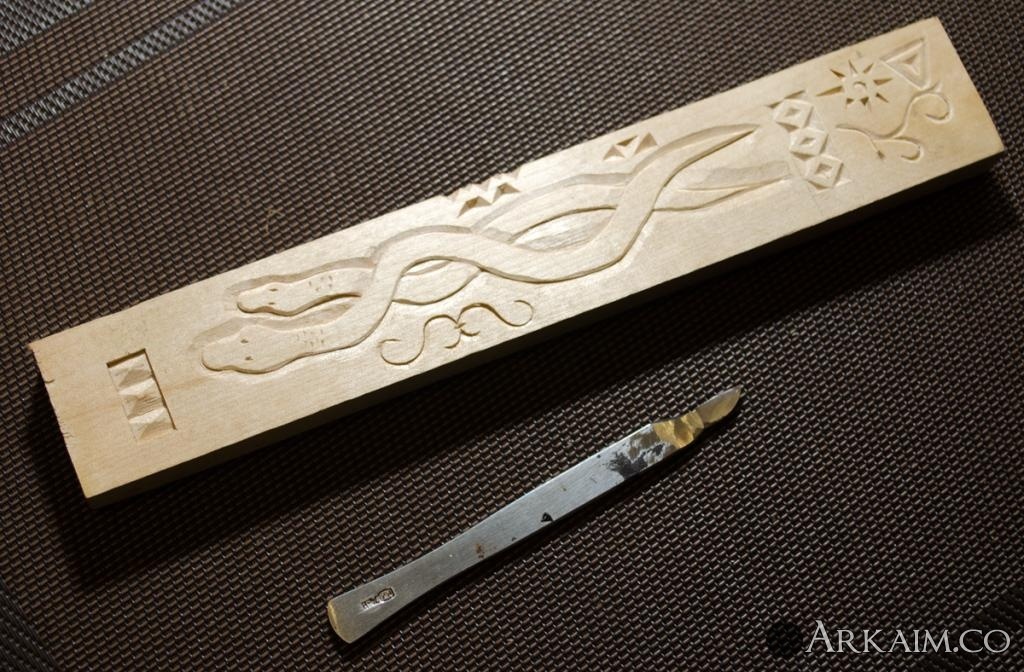

Вот пока нет инструмента мучаю обмылок скальпеля изучая хоть какие-то элементы резьбы. Скальпель совсем не держит кромку и постоянно отламывается кончик лезвия. Буду рад в теме видеть варианты оформления ручек топоров.

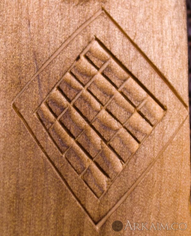

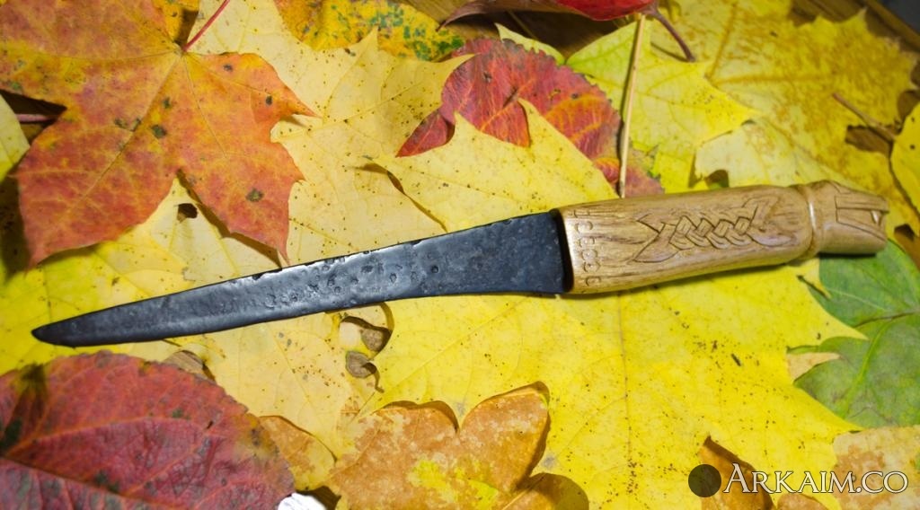

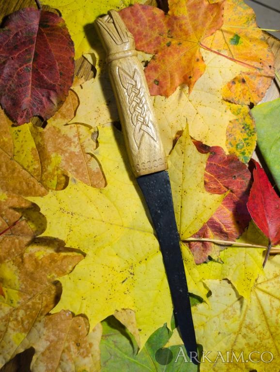

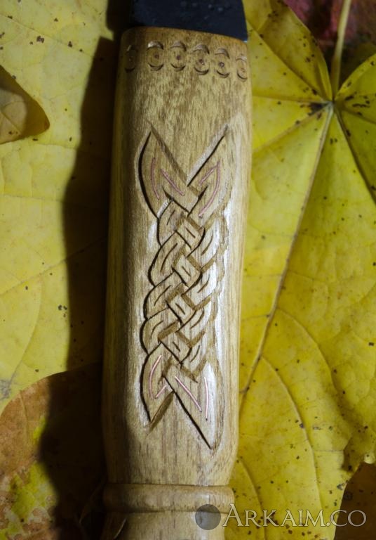

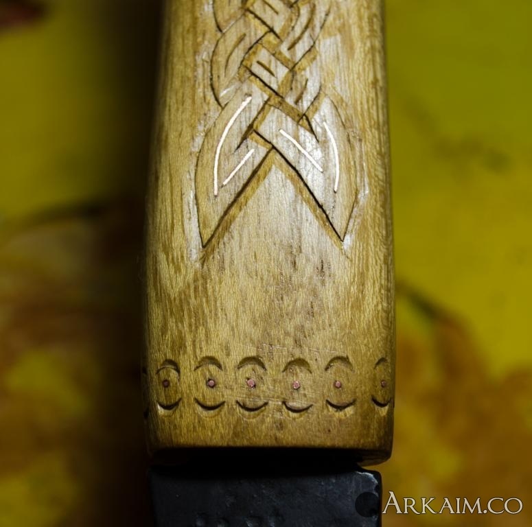

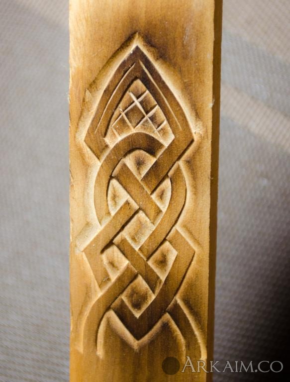

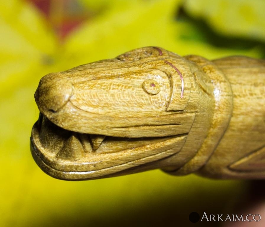

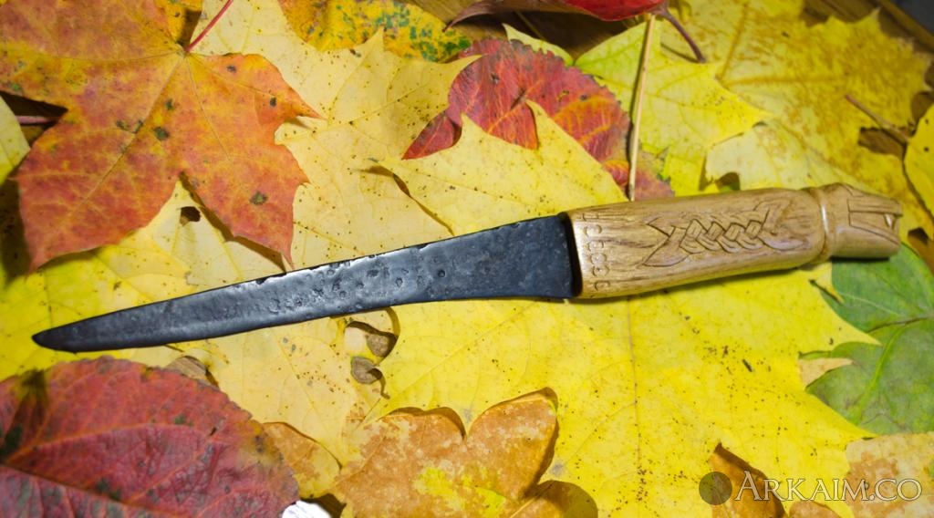

Взял за базу нож Кр,и попробовал провести реконструкцию. Древесину выбрал акацию.  Резьба,всечка. Вот что получилось.

#10 Вне сайта   Shurf
Опубликовано 20 Октябрь 2014 - 20:13
Красиво и правдоподобно ,на мой взгляд.

вот что значит, человек "в теме" занимается творчеством.
сам имел горький опыт обращения к неплохим профессионалам- к художнику и ювелиру, но "не в теме". испортили. подход другой. и не раз слышал о похожих ситуациях от товарищей.
Valja, БРАВО!

Спасибо. Пытался приблизиться к мотивам наших предков. Забыл добавить что навершие дракон,покрыто льняным маслом.

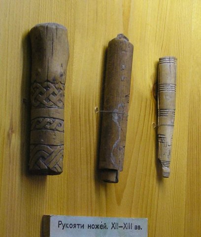

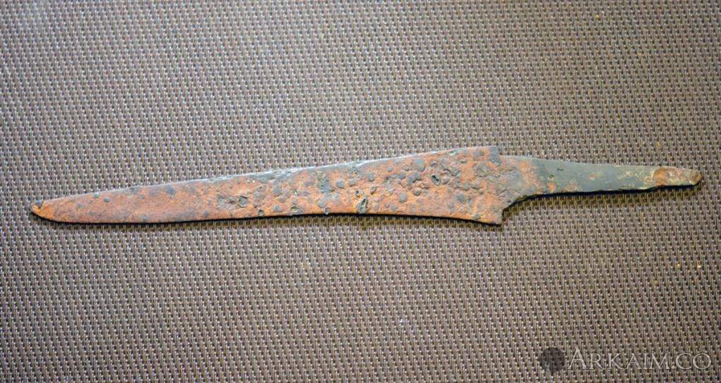

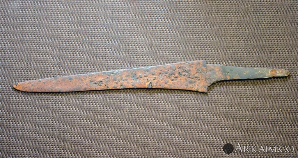

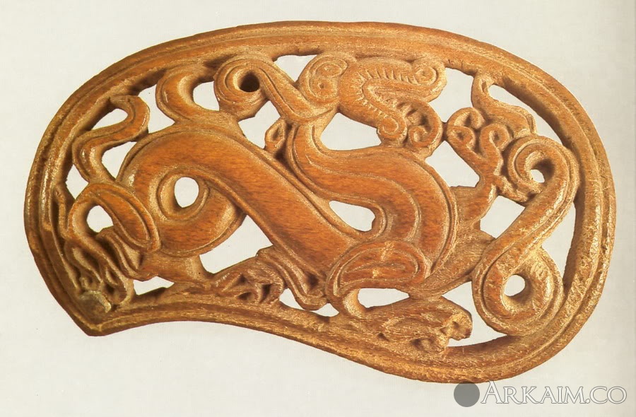

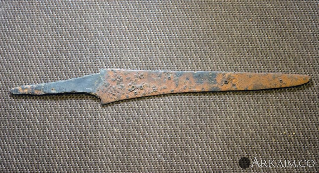

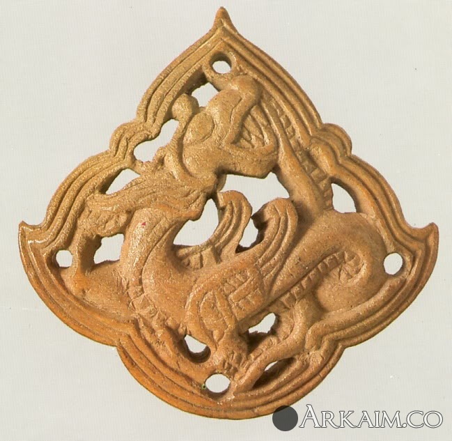

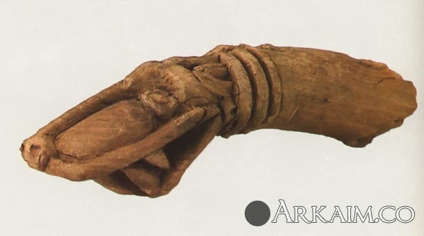

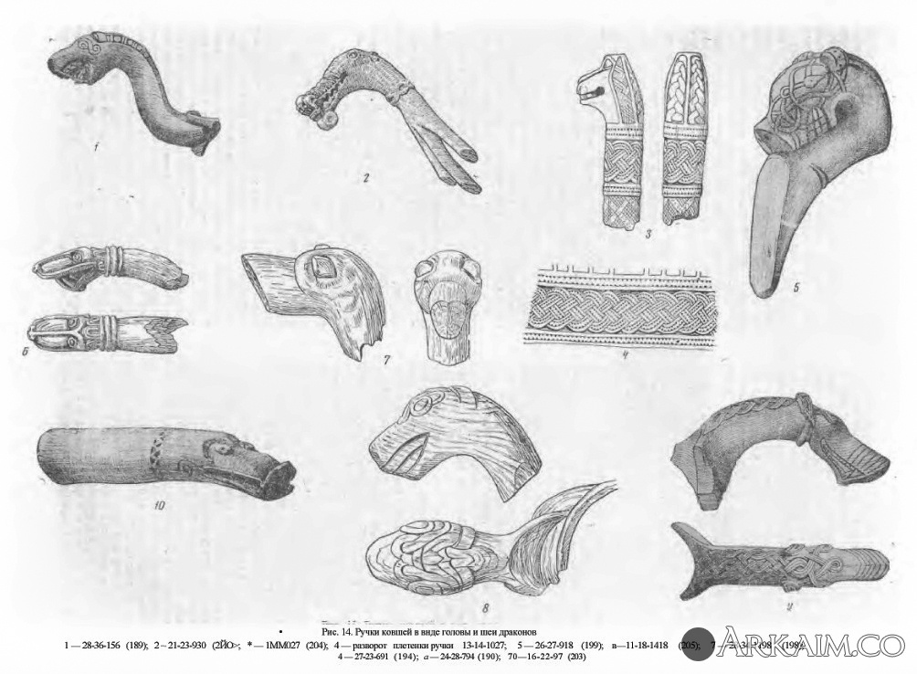

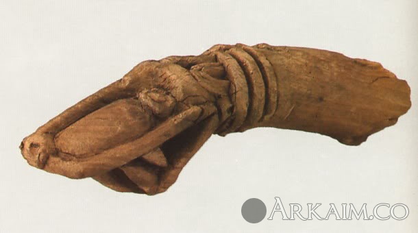

Вот из раскопок. http://www.tforum.in...-1227259969.jpg

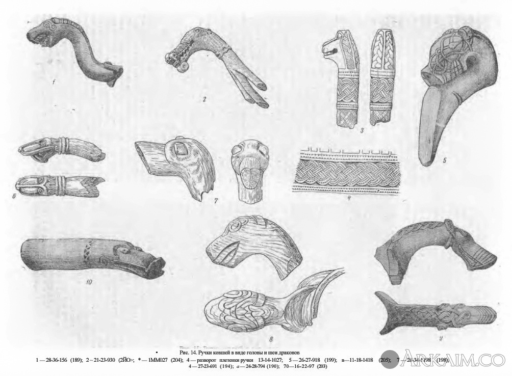

Опубликовано 21 Октябрь 2014 - 17:04

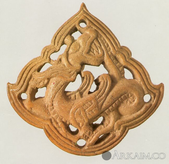

Великий Новгород

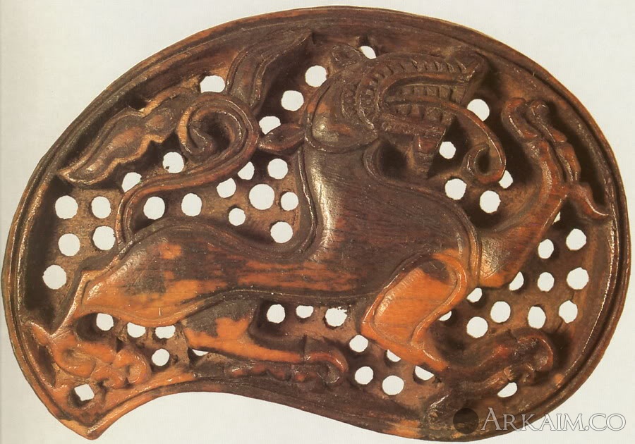

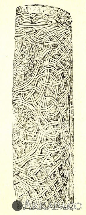

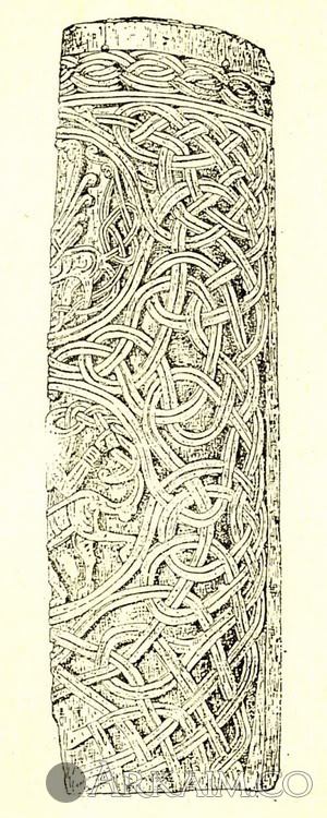

Вот ещё из Новгородских раскопок.

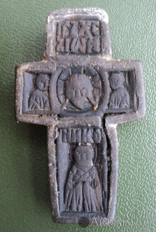

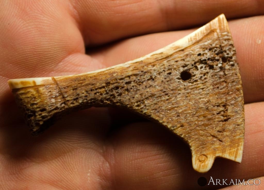

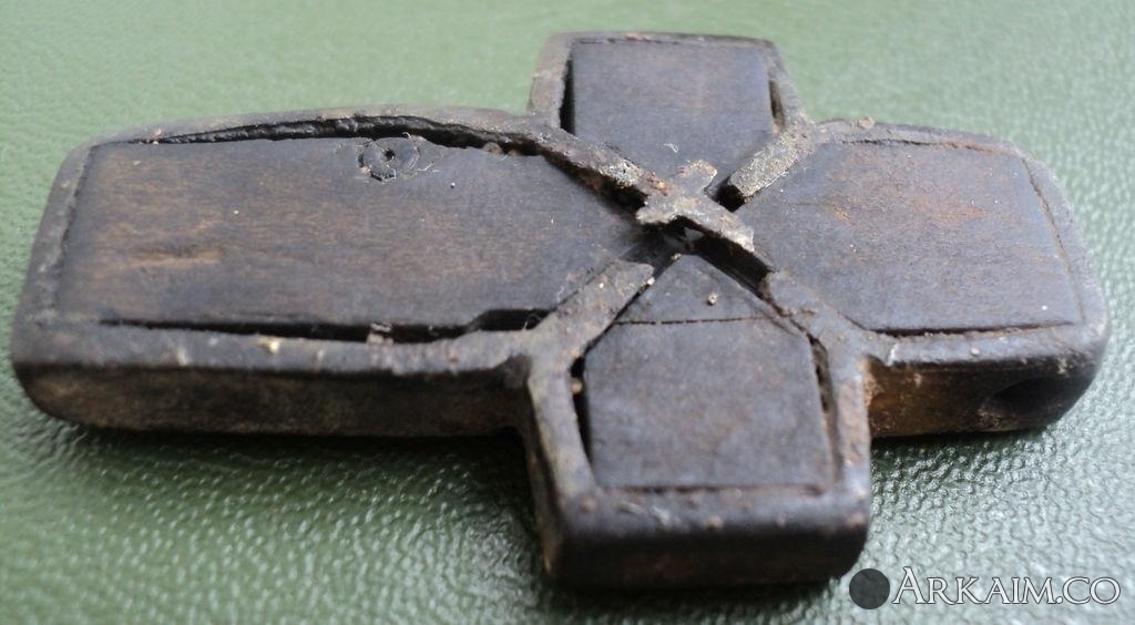

особенность Великого Новгорода и Приильменья - сохран дерева и кожи. видел в музее детский лук. как вчера вырезан, дерево даже светлое. Спрашиваю - "копия?".
обидел.

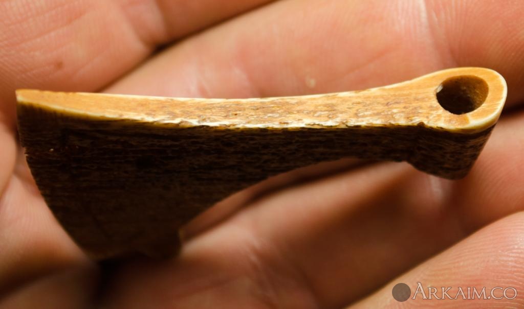

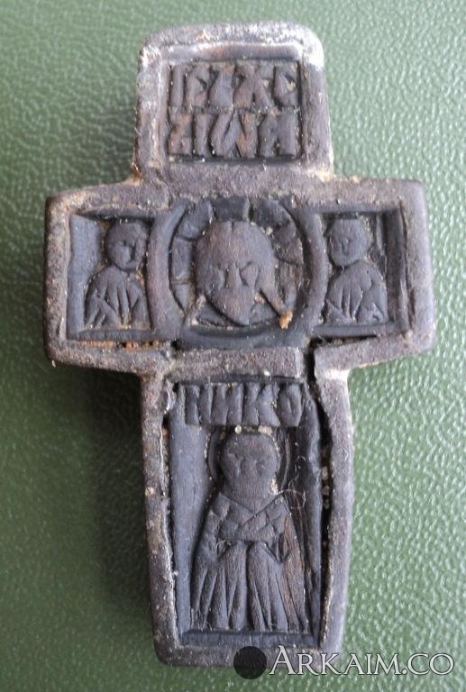

недавняя новгородская находка
45мм х 25мм

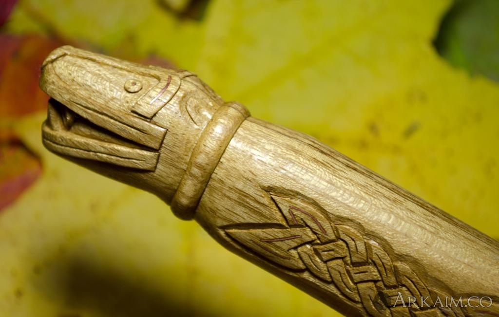

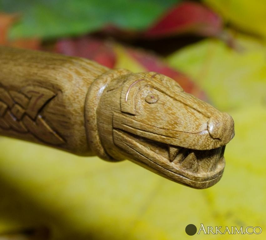

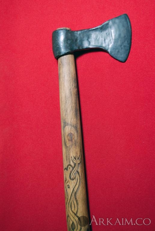

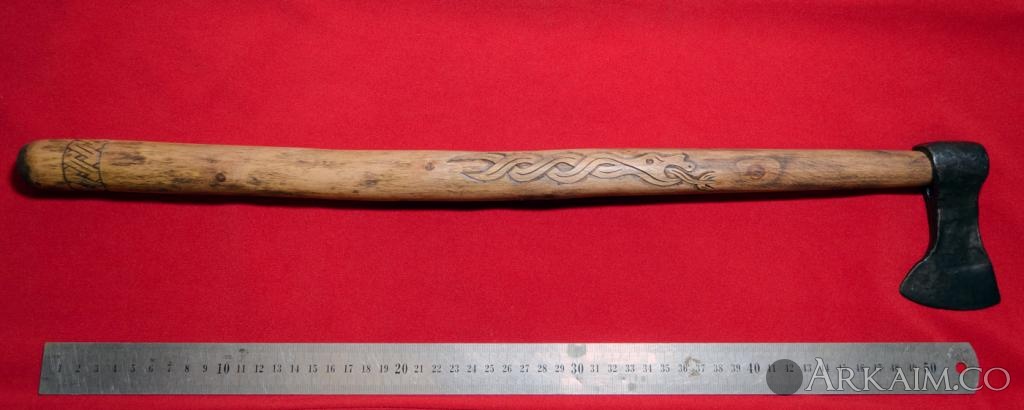

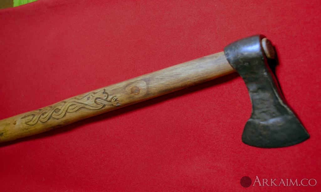

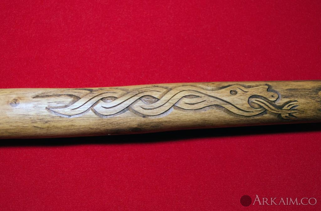

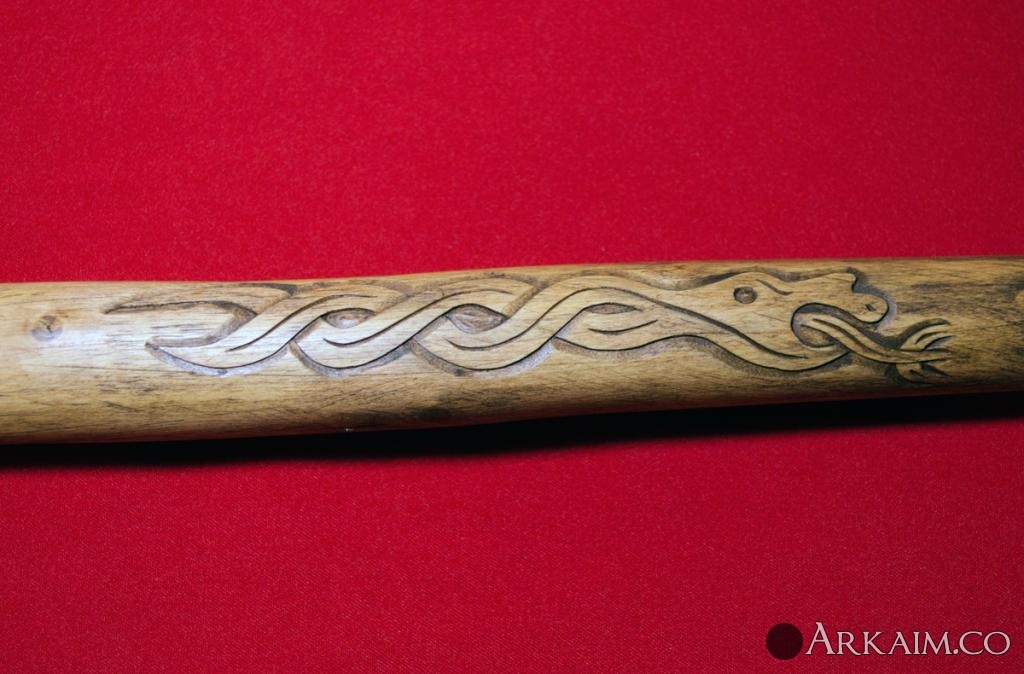

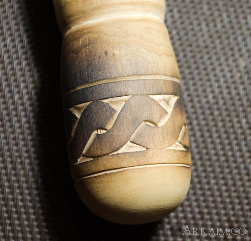

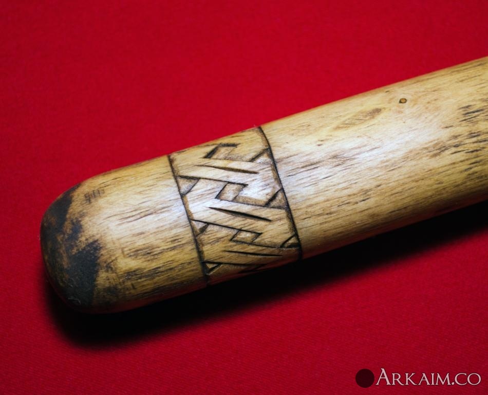

Продолбался с ручкой топора подражая славянской тематике. На фото действительно тяжело передать всю фактуру древесины и рельеф рисунка,хотя он крайне приметивен. Пытался состарить,и вскрыто тунговым маслом. Вес топорика 210 грамм.

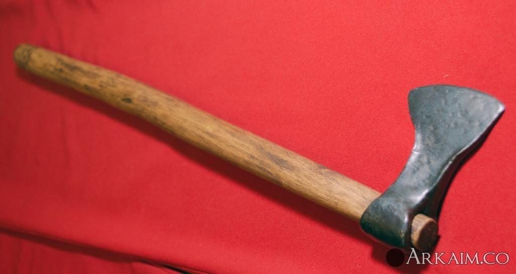

Привет, Олежа ! Недавно общались по телефону по вопросам реставрации и не только ) Резьбой по дереву когда-то занимался плотно.

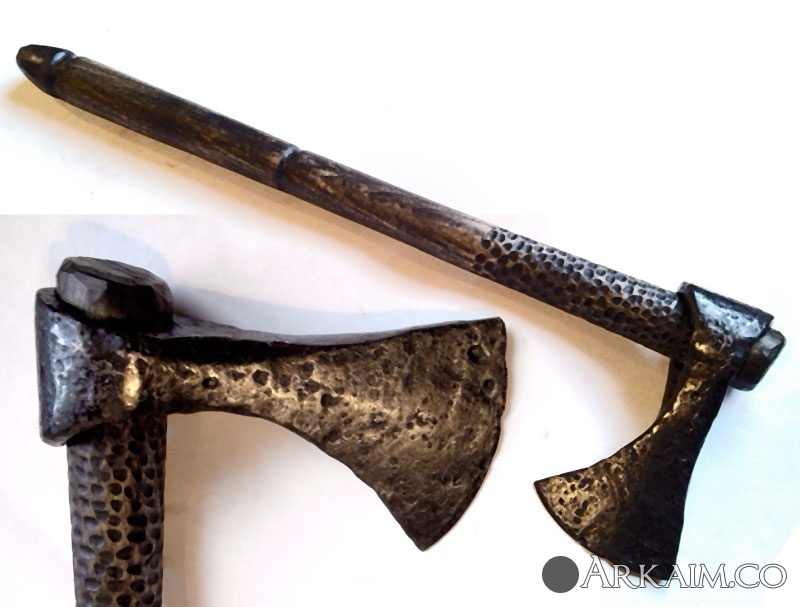

Покажу одну из своих работ по топорику антов. Железо почищено/отмочено/консервировано по стандартной технологии, не шпаклюю - по мне так дух старины лучше виден. Топорик надет снизу по старой технологии, топорище - берёза, обжиг, пчелиный воск с прогревом.
